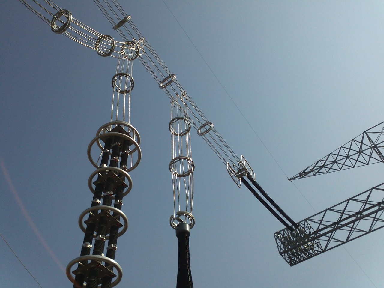

(#) Ferencz Dominik hozzászólása Márc 13, 2015 /
Én csak azt szeretném kérdezni, hogy az ilyen igazán nagy feszültségű távezetékeknél miért alkalmaznak ilyen konstukciót, hogy például 9 darab sodratot rögzitenek körbe?
Osztályfőnököm azt mondta, hogy valószínüleg azért mert a levegő vezeti az áramot és akkor így körbezárnak egy légréteget amit vezetőként használnak. De ezzel csak az a baj, hogy nem vezeti az áramot ilyenkor.

(#) Gafly válasza Ferencz Dominik hozzászólására (») Márc 17, 2015 /
Koronakisülés mérséklése végett?
(#) _BiG_ válasza Ferencz Dominik hozzászólására (») Márc 17, 2015 /
Osztályfőnököd kicsit keveri a szezont a fazonnal.... Erőátviteli hálózaton nem használnak rádiófrekvenciás tápvezetéket (mint pl. Lakihegyen látható). Amúgy azon esetben sem a levegő vezeti az "áramot", mert vákuumban is működik.
Aztán: a fószernek nem tűnik fel, hogy a levegőben áramvezetést villamos ívnek hívják? Lát ilyet normál üzemben? Nem? Akkor miért beszél zöldeket?
De ahogy már megjegyezték, a vezeték ilyetén "keresztmetszet-növelése" a koronakisülés megakadályozását szolgálja. Azért vannak azok a gyűrűk is a szigetelőn, illetve potenciálelosztás céljából. Azért használnak több szál drótot egy rúd (vagy cső) helyett, mert az drága lenne és nehéz, meg merev.
(#) Ferencz Dominik válasza _BiG_ hozzászólására (») Márc 17, 2015 /
Köszönööööööm!
