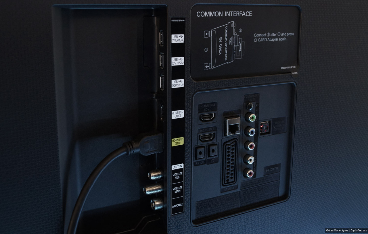

Samsung ue40h70000-es készülékről szeretnék kimenő jelet varázsolni projektoron való TV nézéshez. (Ez lett volna a karácsonyi ajándék a családnak) A csatolt képen levő csatlakozók állnak rendelkezésemre, a HDMI, ha jól látom mind IN bemenet. A hangot egyszerű megoldani, de a kép jel is kellene a projektrohoz. Van ötletetek? Előre is köszönöm! ui: a projektoron 2 HDMI bemenet található
Ha szerencséd van, akkor a Scart-ba bele van kötve egy analóg videó kimenet. A tévé leírása biztosan ad információt erről. Digitális HD-kimenetre ne számíts.
Köszönöm! Tegyük fel, hogy van analóg kimenet a scarton. Ebben az esetben ha jól gondolom, csak egy borsos árú hdmi/scart konverterrel tudom átalakítani a jelet?
Természetesen kell egy AV-HDMI konverter.
Nem lenne egyszerűbb az STB-ből jövő HDMI kábelt átdugni a TV-ből a projectorba..?
Esetleg valami átkapcsolót beiktatni..?
Nyilván nincs set top box és azért kellene így megoldani.
Nincs STB - Beépített CA modul van a tv-ben, pont ezért a megoldás egy STB vásárlása lesz, ha 1080p-t akarok a projektorra, nem tudok jobbat.
