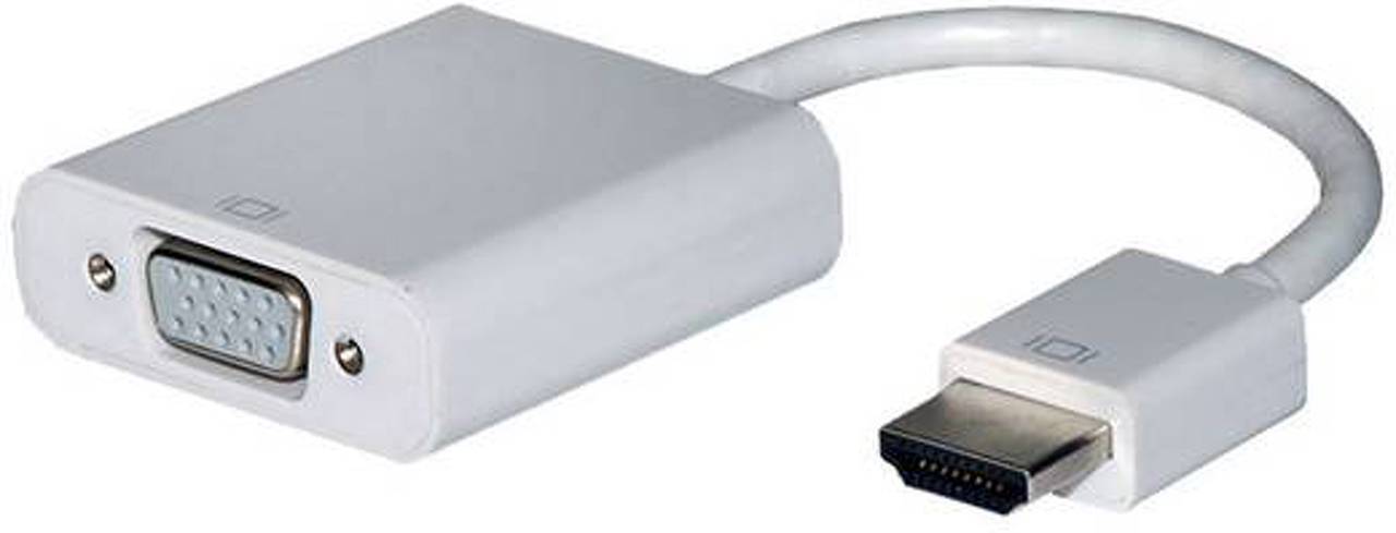

(#) tbarath válasza djuice hozzászólására (») Nov 22, 2017 /
Van benne elektronika, ég és föld a két protokoll.
A probléma a tápellátás lehet szerintem, szabvány szerint a hdmi portnak csak nagyon kis áramot kell tudni kiadni magából, jó eséllyel több kell a cuccnak. Nincs külső tápcsatlakozód?
(#) djuice válasza tbarath hozzászólására (») Nov 22, 2017 /
Kösz! A moncsinak hogyne volna 220-as tápzsinege! De ez az adapter csak ennyi:
Nem a moncsinak, az adapternek.
Ugyanis aktív alkatrészek vannak benne, a tápellátás viszont a hdmi-ről jön.
„Some active devices, such as actively powered HDMI cables or in-line signal extender boxes, will by default attempt to power their electronics by taking power from the 5V line (+5V power) available on the HDMI connector. The HDMI specification requires all source devices to provide at least 55mA (milliamps) on the 5V line for the purpose of reading the EDID of a display. While 55mA is not enough current to operate most HDMI accessory devices (which typically require about 100 to 150mA), most source devices on the market today provide significantly more current on the 5V line than the HDMI specification requires. As a result, the vast majority of accessory devices can operate when interfaced with a source device that provides more than the required current (i.e. over 100-150mA) on the 5V line. However, manufacturers should provide a provision for their powered HDMI accessory devices to obtain external power, and consumers are encouraged to look for this external power provision when purchasing such products.”

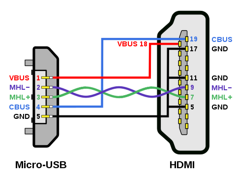

(#) BI-AMP hozzászólása Okt 2, 2018 /
A netten találtam ezt a képen látható kapcsolást. Szerintetek működhet?
Egy fajta MHL kapcsolás, mellyel elvileg az okos telefont össze lehet kötni a TV-vel HDMI-n keresztül képátvitel céljából.

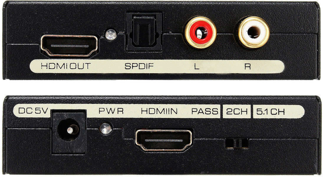

Használt már valaki "HDMI Audio Extractor"-t? Működnek ezek? 4000 Ft körül mennek az eBay-en. A fejlesztőkörnyezetben lévő bug miatt a hang csak a Raspberry HDMI kábelén jelenik meg, nem nagyon van időm kivárni azt a fél évet, amíg kijavítják, már ha kijavítják.
(#) tbarath válasza Bakman hozzászólására (») Dec 16, 2018 /
Használok ilyet, Chromecast hdmi kimenetéről (mondjuk más kimenete annak nincs is) a hangot ezzel szedtem le és küldtem át az erősítőbe. Működik, nincs vele baj. Na jó, ezt megcsillagozom.
Annyi "bajom" van vele, jogy vagy hdmi-n tolja ki a hangot, vagy spdif-en, a kettő együtt nem megy. Ráadásul ez egy "okos" eszköz, szóval ha egy passzív hdmi splitter-en keresztül osztom a Chromecast jelét a TV-nek és az "extractor"-nak, akkor a Chromecast magába fordul tőle. Ez a cucc kommunikál hdmi-n keresztül a bemenetére kötött eszközzel, ha jól emlékszem akkor hangkimenet-váltásnál jelez is valamit a ccast-nak az meg leállítja a lejátszást (pause).
Mondjuk ez nem hiba, hanem tulajdonság, de számomra az lett volna az ideális, ha két irányba is megy a hang.
Jelenleg nem használom, szóval ha pesti vagy (esetleg jársz erre), akkor oda tudom adni kipróbálni. Vagy akár Pi-vel is kipróbálom amit szeretnél, az is van itthon.
És ha rendelsz akkor arra figyelj oda, hogy ne brit/usa/stb. táppal rendeld, mint ahogy nekem sikerült

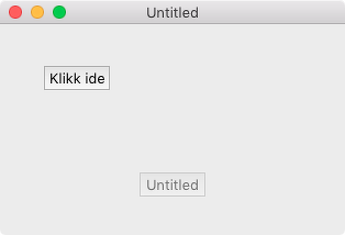

Hogy érted azt, hogy vagy HDMI-n vagy SPDIF-en tolja a hangot? Nekem mindössze annyira lenne szükségem, hogy az RCA kimeneten jelenjen meg a hang.
Ha van kedved, kipróbálhatod. Töltsd le ezt: [kis türelmet, a DropBox szórakozik velem...] (normál, asztali alkalmazás)
Csomagold ki, másold a Raspberry-re majd indítsd el. Kattintás után indít egy zenét, mindössze ennyit tud a program. Ha kilépsz a programból, megáll a zenelejátszás. Amennyiben az RCA kimeneten megjelenik a hang, akkor jó, ennyi kell nekem.

(#) Bakman válasza Bakman hozzászólására (») Dec 16, 2018 /
Itt a link (közben lejárt a módosítási idő): Bővebben: Link

Holnap ha lesz időm kipróbálom a programot.

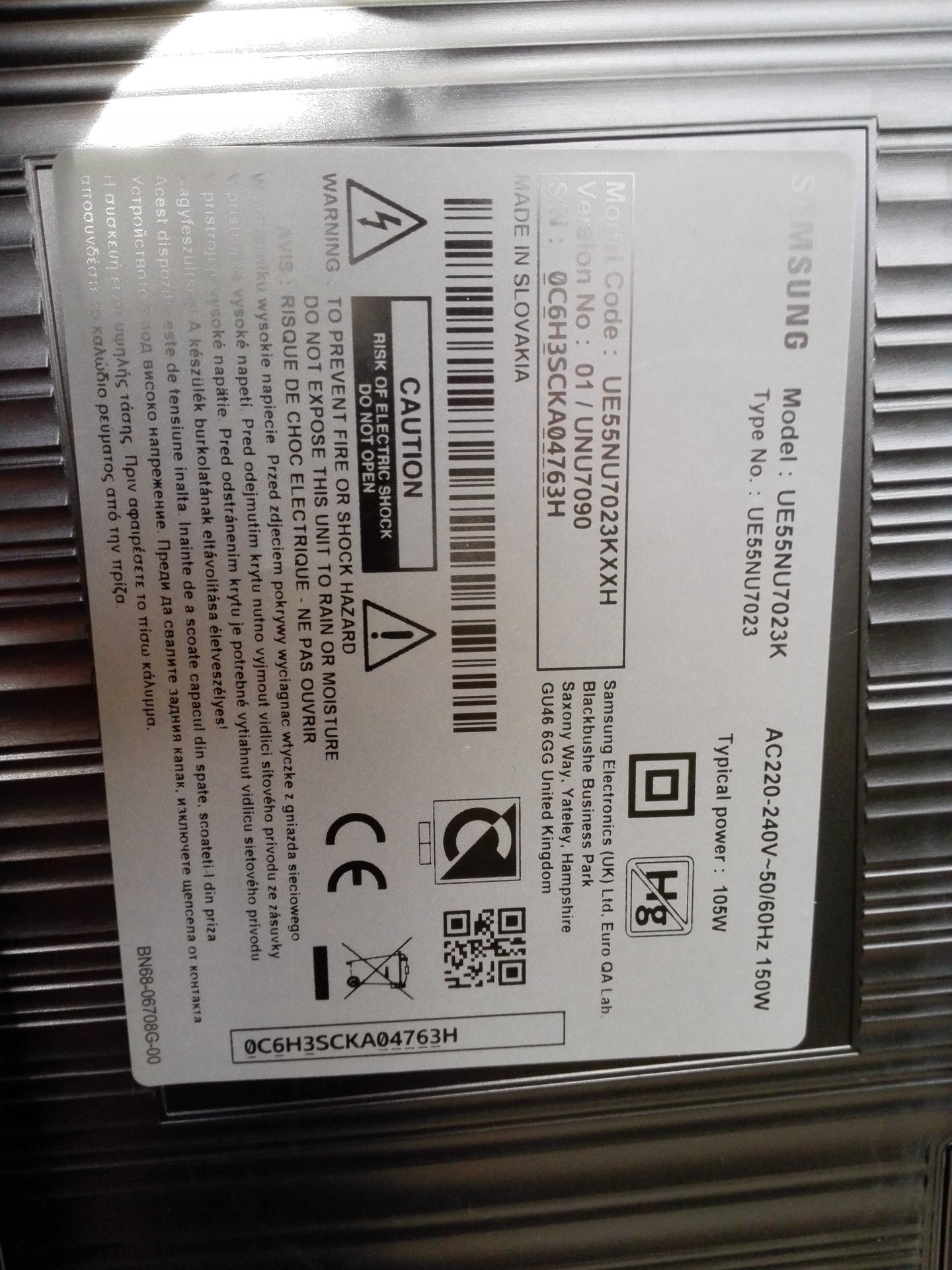

Sziasztok! Az lenne a kérdésem, hogy a TV HDMI csatlakozó aljzatán két irányú kommunikáció van? Tehát ha a TV-n játszok zenét azt egy hangleválasztóval rá tudom tenni analóg erősítőre, és a szintén HDMI DVD lejátszóból a TV felé menő jelet is? Nyilván vagy erre vagy arra irányban. Esetleg hozzávaló kütyü tippetek lenne akkor szívesen fogadnám!
(#) tbarath válasza brigi hozzászólására (») Jan 5, 2019 /
Nincs kétirányú komm (most a CEC-et és hasonlókat hagyjuk), "A" eszköz kimenetéről megy "B" eszköz bemenetére. Viszont a TV-ken szokott lenni optikai hangkimenet (S/PDIF), azt egy megfelelő DAC analóggá tudja alakítani, és az már mehet az analóg erősítőbe. Megfelelő, értsd: a hangminőségben számodra megfelelő. Az ilyen ezerpárszáz Ft-ostól (link) elmehetsz egészen a többszázezres vagy milliós, audiofil kategóriáig is (link).
És a kérdésed előtt pont egy olyan eszközről beszélgettünk, amit a 2 eszköz közé lehet tenni, és leszedni a hangot, ami így nem a TV-be megy, hanem máshová.

Köszönöm szépen, lehet nem értek hozzá (sőt biztos). Azért kérdeztem a két irányról mert van egy HDMI kimenetű DVD lejátszóm, és ügye egy HDMI csatlakozójú TV-m. Nos ha a DVD lejátszó hangját szeretném erősíteni, vagy a TV t (amit netről nézek vele YouTube stb) akkor is működjön. Tehát kétirányú...
Ha másképp nem járható ez az út akkor kell csinálnom az erősítőmnek még egy bemenetet és a DVD lejátszót azon keresztül csatlakoztatni.
(#) tbarath válasza brigi hozzászólására (») Jan 6, 2019 /
Írd már le a TV típusát, mert az alapján egyértelműen meg lehetne mondani, hogy van-e neki hangkimenete.

Inkább lefotóztam.
Ja, gépeljem be én a típusszámot, egyszerűbb így neked.
Na ezen elvileg van optikai hangkimenet.
És támogatja a HDMI ARC-ot, ami az "Audio Return Channel" rövidítése. Ami azt tudja, hogy a TV "visszaküldi" a hangot, de ennek a kihasználásához ezt támogató (házimozi-) erősítő kell.
Szóval ha ilyen a konfig:
[TV] -hdmi- [házimozi erősítő] -hdmi- [dvd lejátszó]
, akkor a házimozi erősítő tud hangot "kapni" a TV-től is (ha TV adást nézel) és a DVD játékostól is (ha DVD-t nézel). De ez az analóg erősítőddel használhatatlan.
