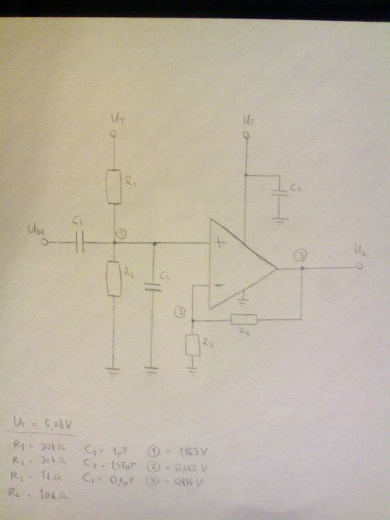

Egy műveleti erősítős problémám van: megépítettem a mellékelt ábrán látható kapcsolást egy NE5532N-es műveleti erősítőhöz, és az ábrán jelölt csomópontokban az alul látható feszültségeket kaptam (és a bemeneti jel se jelent meg a kimeneten, se erősítve, se gyengítve). Hol a hiba?
(Ez az első ilyen próbálkozásom, és tuti valamilyen amatőr hibát követtem el, ezért írtam ehhez a témához ezt a kérdést.)

Hiányzik a C2 : Bővebben: Link

Az hogy nem szimmetrikus a tápfeszültség?

A 100 nanós kondit vedd ki egy próba erejéig. Ha így sem megy, akkor valamit elkötöttél, vagy hibás valamelyik alkatrész.

Azt tudom, és pont ezért kötöttem a nem invertáló bemenetre az ellenállásosztót, hogy megmaradjon a kivezérelhetőség.

Miért segít ez a kondenzátor a kapcsolásomon?

Mert egyenáramú szempontból a negatív bemenetnek is féltápon kell lennie. Ha csontra leföldeled, az erősítő reteszelődik, mert a negatív lábára visszacsatolt egyenfeszültség nem féltáp lesz. Az erősítő bemenetét söntölő kondinak mi a szerepe?

A kondenzátor már csak hab a tortán...
(#) pucuka válasza Gafly hozzászólására (») Márc 17, 2015 /
A kondenzátor jó, csak nem oda került, ahol lennie kéne. Így ha véletlenül valami át is akarna menni az erősítőn, azt szépen rövidre zárja a bemeneten a párhuzamos kondi. (picit arrébb csúszott)
(#) Zaustuv válasza pucuka hozzászólására (») Márc 17, 2015 /
Úgy láttam egy másik kapcsoláson. Azt mondták, hogy a műveleti erősítő stabilitását növeli ez a kondi, de konkrét értéket nem mondtak rá. De mindegy is, mert kiszedve ugyanúgy nem viszi át a jelet, mint ha bent hagyom.
Aha. Hát annyiból jobb lett most a kapcsolás, hogy az invertáló/nem invertáló bemeneteken pár mV különbséggel egyforma feszültség jelenik meg a csomópont vizsgálatnál (2,542 és 2,537). Ennek ellenére nincs még mindig semmi a kimeneten, pedig egy 22µF-os kondit használtam az R3-as ellenállás alatt. Ilyenkor 1/(2*Pi*R3*C2)-t használva 7,2 Hz jön ki az alsó határfrekvenciára, aminek így szintén nem kéne problémát okoznia az átvitelnél. Nem értem, mi még mindig a baj.
(#) proli007 válasza Zaustuv hozzászólására (») Márc 17, 2015 /
Hello! A kimeneten is ugyan ez a feszültség van. Lehet kondi kell oda is, mert esetleg zavarja a 2,5V azt ahova viszed. De most már működik az OPA, ha van bemenőjel, kimeneti is lesz..

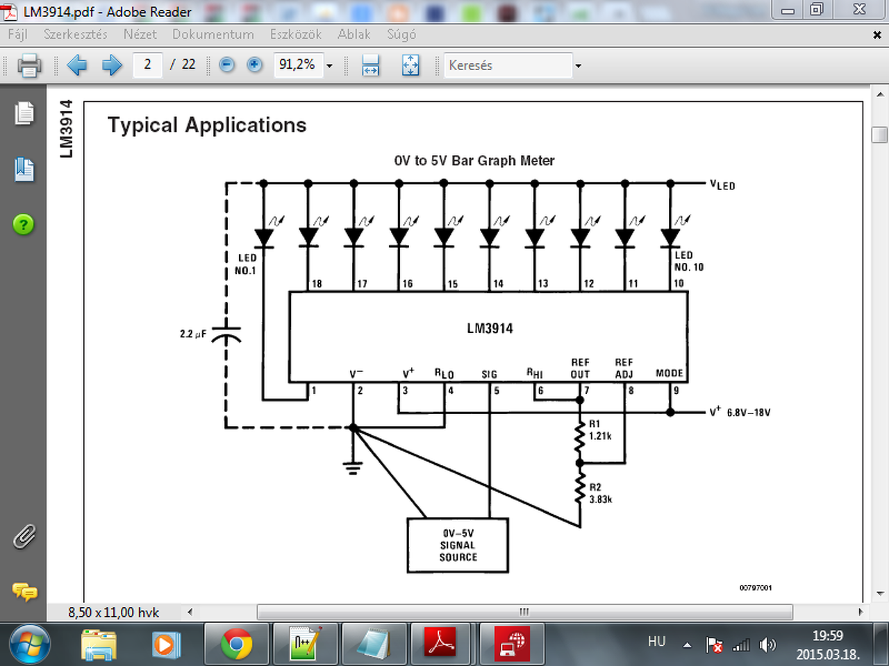

Az LM3914 bemenetén mekkora feszültség változás kell hogy a kimeneteken megjelenjen a jel?
Úgy értem, ha mind a 10 kimenetére rakok egy-egy ledet, akkor mekkora feszültségváltozás kell a bemenetre hogy az első világító led után világítson a második is? ...és gondolom ha lineáris akkor megint ugyanakkora feszültség változás kell hogy kivillanjon a 3. led is?
Előre is köszi a segítséget!
Esetleg van-e arra rá lehetőség, hogy én állítsam be ezt a léptéket? Pl: 5mV bemeneti változás esetén villanjon ki mindig a következő led.
A hozzászólás módosítva: Márc 18, 2015
(#) reloop válasza Peet19 hozzászólására (») Márc 18, 2015 /
Szia! Keresd meg ennek az IC-nek a témáját! Elöljáróban annyit, hogy akkor világít a 10 LED, ha az 5-ös láb feszültsége eléri, vagy meghaladja mind a 4-es, mind a 6-os lábét.
(#) Peet19 válasza reloop hozzászólására (») Márc 18, 2015 /
Rendben, köszi. Mellékelek egy képet, és ezzel kapcsolatban még annyit hagy kérdezzek hogy egy bizonyos tartományon belül szeretném használni a 1-10 ledet, akkor a komparálási limit alsó és felső határát a képen látható két ellenállással kell beállítani?
Pl: ha R1 1.2K, R2 1.5K a táp stabil 9V, akkor R1 ellenálláson 4V, R2 -n pedig 5V esik ha jól számoltam. Így akkor a 10 led 1V -os változás alatt végig megy? Vagyis 100mA-ként kivillan egy következő led?
Mért nem a témájában teszed fel a kérdést? Ott nagyon szívesen válaszolok. Leírhatnád mit is szeretnél kijelezni.

Igen, most már tényleg működik. Köszönöm a segítséget mindenkinek!
