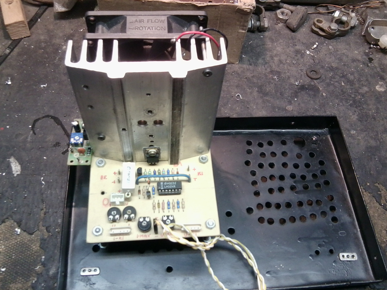

Ne haragudjatok hogy állandó kérdésekkel fárasztalak benneteket. Kérdésem a következő: "alkotó" féle tápban található egy SB 560 schottky dióda a végtranzisztorok emiter-kollektor lábain, milyen szerepet tölt be, milyen védelmi célból kell, és mindenképpen schottky diódának kell lennie, vagy jó oda bármilyen általános felhasználású teljesítmény dióda? Mindezeket azért kérdezem, mert szeretek tisztán látni és tanulni. Az általam elkészített kapcsolásban nincs, és a dobozolás előtt könnyen tudom még pótolni az áramkörről. Üdv: Attila
Hello! A végtranyókat védi, akkor ha nagy kondi lenne a kimenetén, és kikapcsolod a tápot. De sima dióda is megfelelő oda. (De illett volna valami linket oda biggyeszteni, hogy tudjuk miről van szó.)
Helló! Köszönöm a választ, valóban kellett volna egy rajz arról, hogy mit is akarok kérdezni.
Másfél évvel ezelőtt keresgéltem labortáp rajzokat, a bss elektronika oldalán találtam egy szimpatikus rajzot, most már nem ezt építeném meg de akkor ennek álltam neki. Sokáig a fiókban hevert a kész nyák kapcsolás mert nem működött rendesen. Időközben kiderült, hogy eltér a beültetési rajz a kapcsolási rajztól (a bss-oldalán nyomon követhető Bővebben: Link). Ezeket kijavítva jobb lett és elkezdtem bedobozolni, majd újabb fekete leves (bizonytalan bekapcsolás) melyet itt a fórumon sikerült általatok orvosolni, köszönet érte! Hamarosan fényképeket is teszek fel a készülő tápomról.
A készülő tápomról. 1.
A készülő tápomról. 2.
