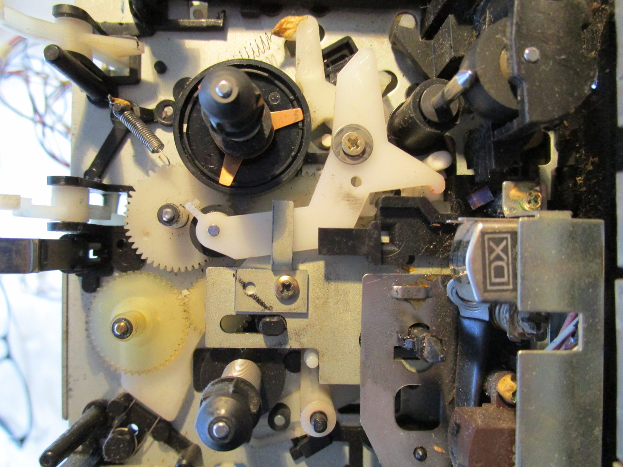

Nemrég szert tettem egy AKAI CS-F210 deckre, mint a vidi nagytorony egyetlen hiányzó darabjára a gyűjteményemből. Lekezeltem a dörzshajtás gumigörgőjét Protegummal, így az már nem csúszik, valamint cseréltem fejet és nyomógörgőt. Azonban a felcsévélő orsó lehet már nem úgy húz, mint régen, ugyanis TDK SA60, SA90 és egyéb 60 és 90 perces kazettával semmi gond (talán a 90-esek icipicit bizonytalanok a kazetta végén), azonban szert tettem 3 bontatlan TDK Super CDing 90-es krómdioxid kazettára, amelyeknek a végén már kifejezetten nyávog a felvétel. Mit érdemes tenni ilyenkor? Növelni a kuplung húzóerejét picivel, vagy csökkenteni a szalagféken? Utóbbi nem tudom, megoldható-e ebben a magnóban. Egyébként kazetta elején nem vezeti félre a szalagot, viszont kézzel elég könnyen meg tudom fogni az orsót, emiatt gondolkodom abban, hogy kicsit feszíteni kéne a kuplungon. Köszönöm a válaszokat! Laci
Jól gondolod, feszíts a kuplungon. Bár lehet ez kapstan meghajtás hiba is.

Előfordulhat az utóbbi is, mivel valószínűleg a lendkerék szíj sem mai csirke, és azt még nem tudtam kicserélni. Kicsit állítok a kuplungon, utána kideül, bár a HQ-nál láttam mindenféle szíjat, amint odakerül a sor, kiderítem a gyári méreteket, és rendelek ettől függetlenül is.
Először cserélgesd ki a szíjakat újra, és azután állítgass. Lehet, nem is lesz rá szükség.
Elképzelhető, hogy gyárilag négyszög keresztmetszetű szíjjal szerelték? Ezen most az van, mivel valszeg a motort is cserélte az előző tulaj, és azon sima ékszíjtárcsa van, nem menne rá a lapos szíj. azonban nem fut le a lapos lendkerékről, és nem is azon csúszik meg, ha megfogom. Ha úgy lesz időm, szétszedem, lemérem a szíjak jelenlegi méretét, és nézek HQ-n hozzá hasonlót.
Ebay-en ilyen szett van hozzá.
http://www.ebay.com/itm/Riemen-fur-Akai-CS-F210-J-CSF210J-CS-F210-J...942911 Akkor ezekszerint ez a magnó már meg van hekkelve. Na akkor keressünk hozzá megfelelő szíjtárcsával motort is.. Bár van egy doboznyi magnómotorom, talán lesz benne megfelelő. Vagy ha nem, akkor kölcsönveszem a porosodó CT-506-os Pioneer motorját, annak sajnos most több, komoly gondja is van a mechanikájával (és az ajtókerete is hiányzik). Méreteket esetleg tud valaki mondani? Mivel ez a szett így egyben elég borsosnak tűnik szállítással, talán van HQ-nál is megfelelő méretű laposszíj. A hozzászólás módosítva: Ápr 2, 2015
A szíjjaknál nem csak a méret fontos, hanem a rugalmasság is. Ennek csökkenése arányos az évek múlásával.
