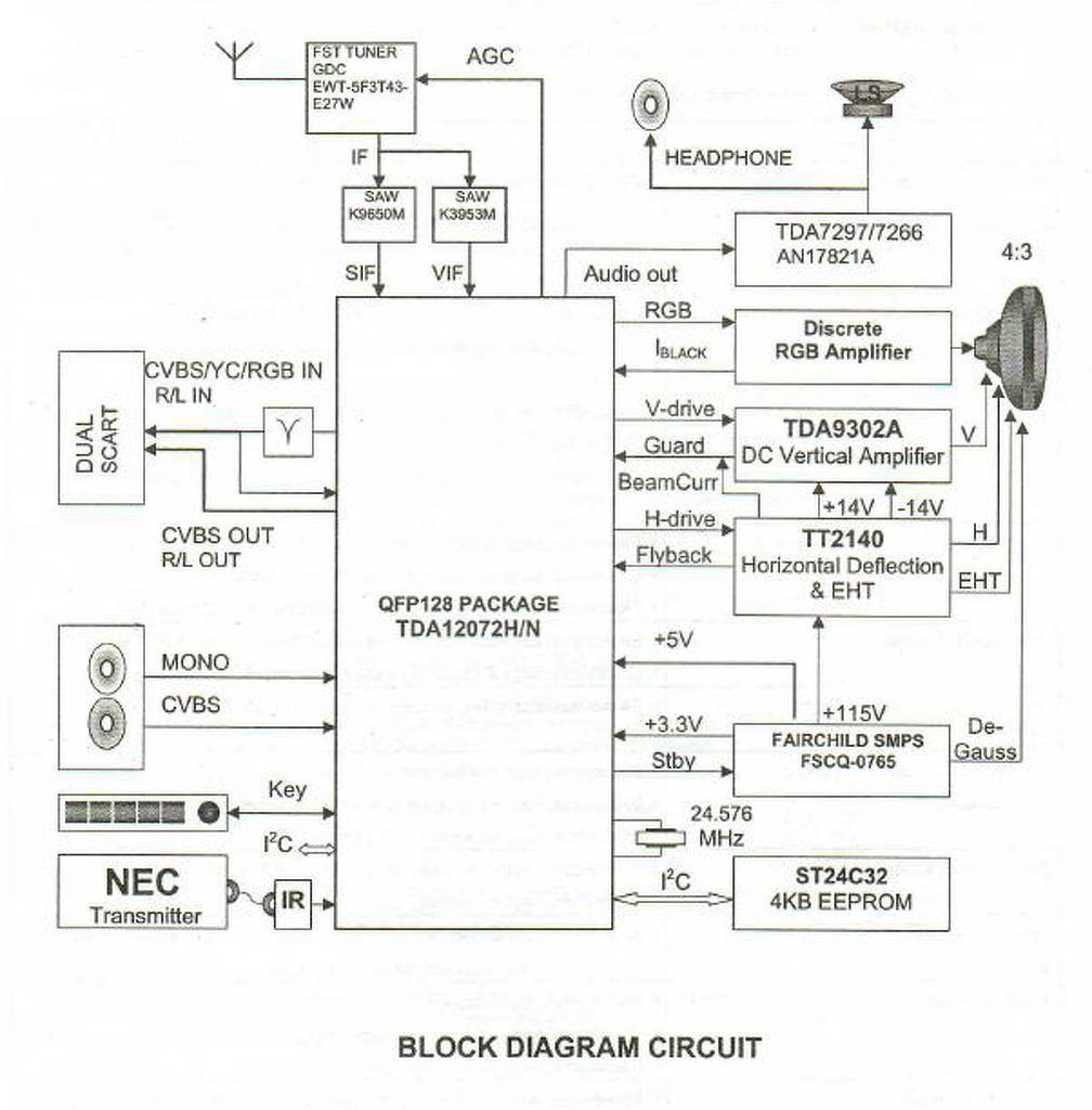

(#) pont válasza kadarist hozzászólására (») Márc 17, 2015 /
Ha esetleg erre is lenne valami ötleted. Az a probléma, hogy míg hideg a készülék, minél sötétebb a képernyő annál halkabb a hang. Tehát ha sok a fekete szín a képben elhalkul, ha meg fehér a kép ordít... Ez egy Orion (modell:12938) készülék.
(#) djseed1 válasza pont hozzászólására (») Márc 17, 2015 /
Inkább egy panelszámot ha lehetne, mert erre a modellszámra órákat dob ki a google
(#) pont válasza djseed1 hozzászólására (») Márc 17, 2015 /
A tv nincs még nálam, egy barátom kért meg, hogy kérdezzelek benneteket mi lehet a baja.
Ez csak a Blokk diagram, nem kapcsolási rajz. De majd inkább akkor, ha nálad lessz. Ki tudja, lehet meglátszik majd a hiba. Míg nincs előtted, csak sötétben tapogatózunk.
