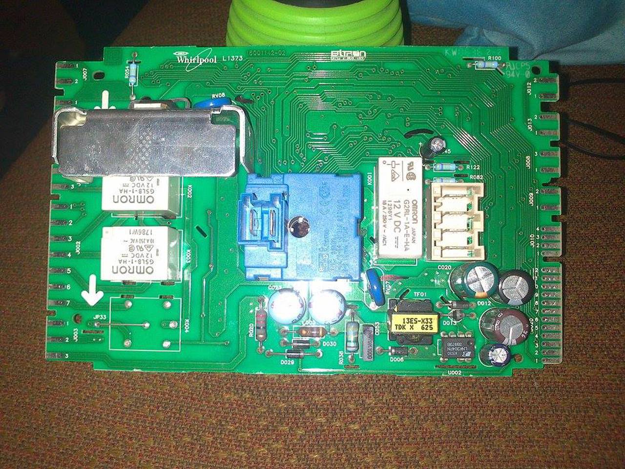

(#) .colin válasza Katyi hozzászólására (») Márc 24, 2015 /
Bocsánat elirtam. Esetleg le tudod fényképezni a panelt?
(#) Katyi válasza .colin hozzászólására (») Márc 24, 2015 /
itt a kép
Szervizes tapasztalatok alapján, minden kondenzátort cseréld ki (Nem muszály mindent csak a kis feszültségűeket) , illetve ellenőrizd a R020 ellenálást, és az L503 induktivitást.
(#) lukovicsek válasza Katyi hozzászólására (») Márc 24, 2015 /
Lehet inkább egyből az LNK ic-t kellene cserélni.
