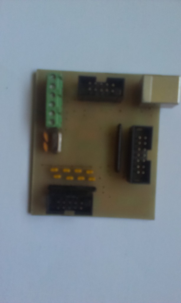

(#) sunraw hozzászólása Okt 17, 2015 /
https://youtu.be/h6AyQUhpCmg
Sikerült egy ismerősömnek rendbe rakni az usb-s illesztőt, így már tablet PC-ről is mehet a móka.
A hozzászólás módosítva: Okt 17, 2015
(#) guliver83 válasza sunraw hozzászólására (») Okt 21, 2015 /
Írnál többet róla?

(#) sunraw válasza guliver83 hozzászólására (») Okt 23, 2015 /
Ez az általad is használt MK1 vezérlő, épített verziója.
Nagyon sokáig nem működött, de egy kedves barátom átrágta magát a dolgon és megtalálta a hibás alkatrészt. A tabletról való üzemeléshez egy OTG kábel kellett még, de a működéshez szükséges 5VDC-t, tervezem külső tápról megoldani.
(#) kaqkk válasza sunraw hozzászólására (») Okt 24, 2015 /
És itt van a te vezérlőd kisöccse , még kell bele pár átkötés meg egykét alkatrész de most már egyben van ..
