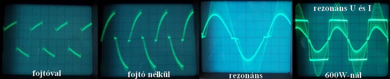

A rezonáns dolognak ehhez semmi köze, mert lehet mindkettő rezonáns is meg nem is. Ha nem rezonáns akkor a kapcsolóelemek (fetek) áramot szakítanak meg, emiatt melegedni fognak. Ha rezonáns akkor a főtrafó a soros kondenzátorral rezonálni fog, szinuszos áram fog folyni, a fetek ennek az áramnak a nullátmeneteinél fognak kapcsolni, jóval kevésbé fognak melegedni. Csatoltam egy képet hogy hogyan néz ki egy smps primer árama különféle módokban. A tekercselési irány a főtrafónál mint mondtam lényegtelen, a gate trafónál lényeges, de ott sem maga az irány a lényeg, hanem a tekercsek egymáshoz képesti iránya. Ha a gyárira vagy kíváncsi akkor kérdezd meg tőle.

Idézet: „Ha nem rezonáns akkor a kapcsolóelemek (fetek) áramot szakítanak meg, emiatt melegedni fognak. Ha rezonáns akkor a főtrafó a soros kondenzátorral rezonálni fog, szinuszos áram fog folyni, a fetek ennek az áramnak a nullátmeneteinél fognak kapcsolni, jóval kevésbé fognak melegedni.” Ez a megfogalmazás azért elég pontatlan. Rezonáns alapvetően, ha van valamilyen (nem zavar jellegű) rezonancia, emiatt az áram nem négyszög vagy háromszög. Van pl LCLLC konverter, ahol alap + 3x feki van, az is rezonáns. Érdekes az LLCC konverter is, amit a PKNC szeret. De azértl mondhatjuk, hogy egyszerű rezonáns esetén az áram szinuszos jellegű (pl soros rezonáns konverter vagy LLC konverter). Alapvetően a rezonáns nem mindig jelent lágykapcsolást. Lágykapcsolás szempontjából kettőt különböztetünk meg: - ZCS: a kapcsolóelemek kikapcsolása (közel) nulla áram mellett történik. Soros rezonáns konverter esetén a rezonanciafrekvencia alatt ilyen tartományban vagyunk. (LLC konverternél is ebben a tartományban csak a mágnesező áramot kell megszakítani - ZVS: a kapcsolóelemek bekapcsolása (közel) nulla feszültség mellett történik. Soros rez konverter és LLC konverter esetén a rezonanciafrekvencia feletti tartomány ilyen (ezen kívül az LLC konverter esetén a rezonanciafrekvancia alatt is megvalósul bizonyos körülöményke között, lásd cikk) Én a konvertereim többségét ZVS-re építem, és elég jelentős áramot szakítanak meg a FETek. Azonban MSOFET-nél többnyire ez sokkal nagyobb előnnyel jár, szóval a ZVS sokkal kevesebb veszteséggel jár, mint a ZCS. MIndössze gondoskodni kel a gate gyors kisütésről, és a nem túl gyors félhíd átmenetről (utóbbi a zavar szempontjából is előnyös, kiseb a dU/dt). A sori féle önrezgő rezonáns esetén bár az áram szinuszos jellegű, azért sem ZVS sem ZCS nincsen. ZVS-t egyszerűen lehetetlen belőni, ZCS pedig azért a jelentős mágnesező áram miatt nincsen (stabil frekvenciához kell valamennyi belőle). Ha összehasonlítunk egy átlagos keménykapcsoló konvertert, ahol az áram tökéletes háromszögjel, akkor könnyű belátni, hogy amennyiben a rezonáns konverter nem is ZVS, de sokkal kisebb áramot szakít azonos átlagos áramnál (vagyis azonos bemenő feszültség esetén azonos teljesítménynél), így eleve csökkennek a kapcsolási veszteséget. Azonban azt meg kell jegyezni, hogy a rezonáns működés a vezetési veszteségeket általában növeli. Bár ezek egy részét tudod, azért biztos vagyok benne, hogy sok a pontatlanságod. (másképp nem szidnád annyira a rezonáns konvertereket, illetve amikor rezonánst akartál volna csinálni, akkor mutattad vona, hogy van -e ZVS/ZCS, nem csak, hogy kevésbé melegszik) Persze a nagy rész V1rusH-nak és a többieknek szól.
Egyrészt az alap félhidas megoldás volt feszegetve, másrészt amíg az alapvető dolgokat is keveri addig semmi értelme annak hogy a ZVS-el meg LLC-vel küzdjön, mert úgy sem tudja beállítani. Az ZCS meg tök egyszerű neki mert megépíti a hard switch-et, betesz egy soros kondit, a szkópon beállítja a közel szinuszos áramot és örül.
