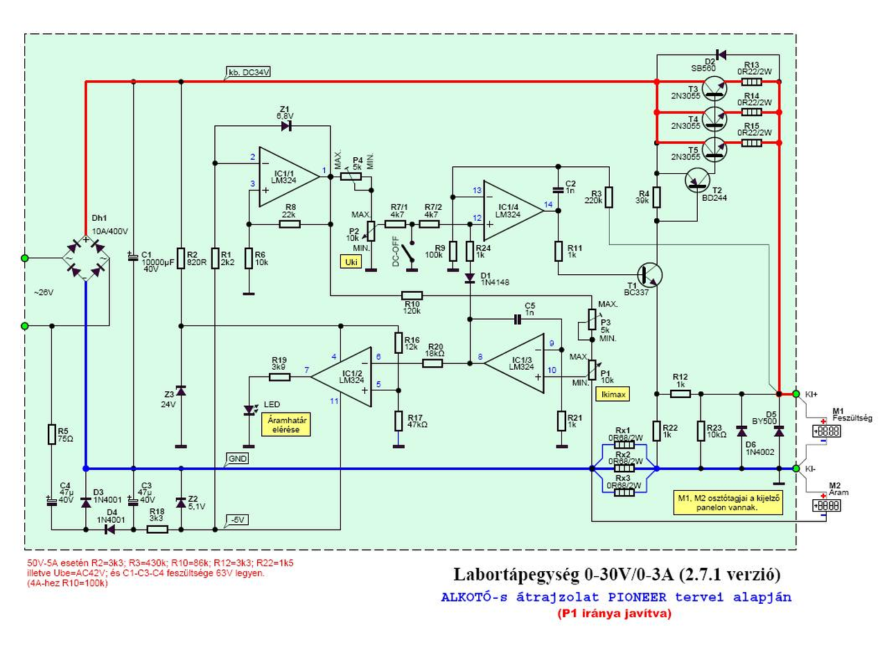

Ne haragudjatok hogy állandó kérdésekkel fárasztalak benneteket. Kérdésem a következő: "alkotó" féle tápban található egy SB 560 schottky dióda a végtranzisztorok emiter-kollektor lábain, milyen szerepet tölt be, milyen védelmi célból kell, és mindenképpen schottky diódának kell lennie, vagy jó oda bármilyen általános felhasználású teljesítmény dióda? Mindezeket azért kérdezem, mert szeretek tisztán látni és tanulni. Az általam elkészített kapcsolásban nincs, és a dobozolás előtt könnyen tudom még pótolni az áramkörről.
Üdv: Attila
(#) proli007 válasza Toth Attila hozzászólására (») Márc 19, 2015 /
Hello! A végtranyókat védi, akkor ha nagy kondi lenne a kimenetén, és kikapcsolod a tápot. De sima dióda is megfelelő oda. (De illett volna valami linket oda biggyeszteni, hogy tudjuk miről van szó.)

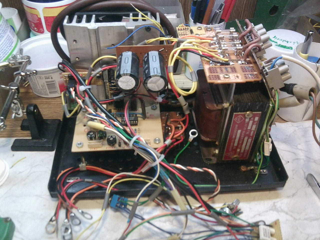

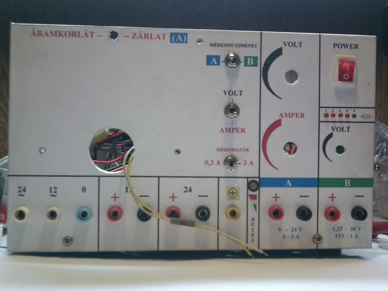

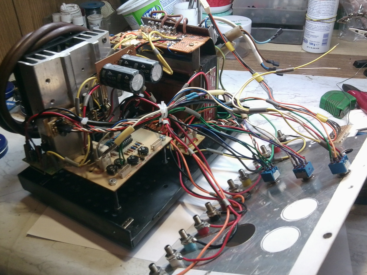

Másfél évvel ezelőtt keresgéltem labortáp rajzokat, a bss elektronika oldalán találtam egy szimpatikus rajzot, most már nem ezt építeném meg de akkor ennek álltam neki. Sokáig a fiókban hevert a kész nyák kapcsolás mert nem működött rendesen. Időközben kiderült, hogy eltér a beültetési rajz a kapcsolási rajztól (a bss-oldalán nyomon követhető Bővebben: Link). Ezeket kijavítva jobb lett és elkezdtem bedobozolni, majd újabb fekete leves (bizonytalan bekapcsolás) melyet itt a fórumon sikerült általatok orvosolni, köszönet érte! Hamarosan fényképeket is teszek fel a készülő tápomról.
(#) Toth Attila hozzászólása Márc 20, 2015 /
A készülő tápomról. 1.
A készülő tápomról. 2.
(#) djcaveman hozzászólása Márc 21, 2015 /
Folyamatban van egy kettős labortáp készítése. Az Alkotó féle 1.4.2 es tervek alapján. Kérdésem annyi lenne, hogy a táptrafó nekem ami elérhető, és van is itthon 2 db, az pufferelve 70V DC feszültséget adnak, és kb.: 600W al terhelhető. Elég lesz ha a teljesítmény tranzisztorok UCE feszültésge 140V, és az egy tranzisztorra jutó terhelhetőség 15A amiből négy db lesz? Természetesen hatalmas hűtőborda, ill hűtőventillátor is beépítésre kerül. Kell e valamilyen alkatrész értékét --- 70VDC puffer feszültségnél --- módosítani, változtatni? Tudom, hogy a kimenő feszültség, és bemenő feszültség szélszőséges esetben nagyon nagy, ami a tranzisztorokra nagy terhet rónak. Ezzel tisztában vagyok. A kimenő feszültség is elég bőven 50V. Mivel ilyen táptrafó van elérhető közelségben --műhely-- ezért kérdeztem meg a szakikat.
Köszönöm a válaszokat.
A hozzászólás módosítva: Márc 21, 2015
(#) Ghoost válasza djcaveman hozzászólására (») Márc 21, 2015 /
Az 1.4.2nel frissebb a V2.7.4 - v2 verzio -azthiszem-
De itt az ujabb
Na kerem, szerintem :
A C1 feszultseg tureset is emelni kell a 63V-rol min80V-ra
a Z1 es Z2 ellenallasait is utana kell allitani a magasabb feszhez.
A 2N3055 tobb peldanya fustolt el 60VDC felett, igy ezt a tipust ide felejtsuk el.
Amit irsz, hogy 140V es 15A-s tranyok, az jo lehet.

(#) qvasz2 válasza Ghoost hozzászólására (») Márc 21, 2015 / 1
Az 1.4.2 az a 723-asra épülő kapcsolás, amivel te kevered, az pedig LM324-el van, vagyis egész más a kettő!
(#) qvasz2 válasza djcaveman hozzászólására (») Márc 21, 2015 /
Nem elég csak a végtranyót nagyobbra cserélni, a meghajtóját is szükséges! A sima BD241 még 50V-ot sem tud, vagy "C" végűt kell betegyél, vagy egy másik típust kell keresni! A pufferkondi már elhangzott, szintén nagyobb feszültségű kell. A táp többi része segédtápról üzemel, így azokat nem kell macerálni.
Azt nem írtad, hogy végül is hány A-t akarsz kihúzni ebből a trafóból, és azt sem tudjuk, hogy a trafódon két független szekunder adja-e a meghajtást a két tápegységhez?
szerk: mégis írtad, csak vak vagyok: 2 db trafód van
(#) Ge Lee válasza djcaveman hozzászólására (») Márc 21, 2015 /

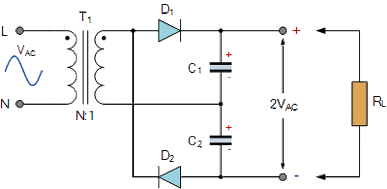

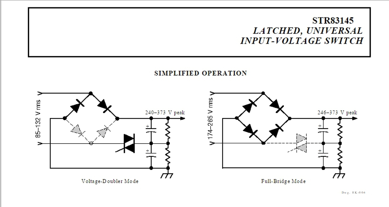

A triakos előszabályozó ugyanúgy zavart termel mint a kapcsolóüzemű. Esetedben a jó megoldás (ha a zavarforrás a probléma és emiatt teljesen analóg megoldást akarsz) a lényegesen alacsonyabb szekunderű trafó lenne. Azzal egyetlen átkapcsolóval (van kifejezetten erre a célra triak is) meg tudod felezni-duplázni a feszültséget, a PC tápokban is ugyanezt a megoldást alkalmazzák a 110V-230V-os átkapcsolóval (ha céltriakos az meg automatikusan átkapcsol a bemenő fesz függvényében).
Csatolom a rajzot, ezt hívják feszültségkétszerező egyenirányításnak. Nem 1, hanem 2 soros pufferkondi kell, így amikor graetz-el egyenirányítasz akkor a megszokott feszültséget kapod a puffereken. Viszont ha lekötöd a graetz egyik felét és csak 2 dióda egyenirányít akkor a puffereken kétszeres feszültséged lesz.
Nem lehet azokból a trafókból letekerni? Vagy nincs másik független szekunder tekercse ami sorba köthető a primerrel, így csökkenne a szekunder fesz?
A toroid valóban horror áron van. Én egyetlen egyszer vettem csak életemben (valamikor 17 éve), amikor szóltak hogy van néhány db a bolti ár harmadáért, meg is vettem mindet. Vagy nézelődni kell, nagy ritkán van az apróban is elfogadható áron.
(#) djcaveman válasza qvasz2 hozzászólására (») Márc 21, 2015 /
BD243C lesz a meghajtásban. 5A lesz a kimeneten 50V-on. A trafó impregnált, és csak egy tekercs van rajta. E miatt a segédtápnak is kell egy kis teljesítményű trafó. de ez nem gond.
(#) Alkotó válasza djcaveman hozzászólására (») Márc 21, 2015 / 1
Az említett kapcsoláshoz speciális trafó kell. Nem elég egy 70V-os. A 2.7.4 (Pioneer-os kapcsolás) az, amihez csak egyetlen szekunder kell.
A túlzottan magas feszültség még ha racionális árammal is kombinálod (ez maximum 1,5-2A), akkor sem lesz jó társ a munkában, mert nagyon meleg lesz. Az esetek többségében kisebb feszültség kell, és így az összes többletet el kell fűteni.
Bölcsebb megközelítésnek tartom, ha a többi alkatrészhez hasonlóan a trafót is egyedileg megcsináltatod, akár melyik kapcsolást is választod. A trafó nem olcsó, de nagyon stabil, szinte örökös darab, ezért érdemes áldozni rá.
Nem kell mindenképpen szélsőségekben gondolkodni. Sokszor nagyobb segítség néhány darab 30V/2A-es táp, mint egy brutálisabb változat.
(#) djcaveman válasza Alkotó hozzászólására (») Márc 21, 2015 /
Megfontolom, és valószínű, hogy mégis kisebb feszültségű trafó lesz beszerezve.
Köszönöm a segítséget.
