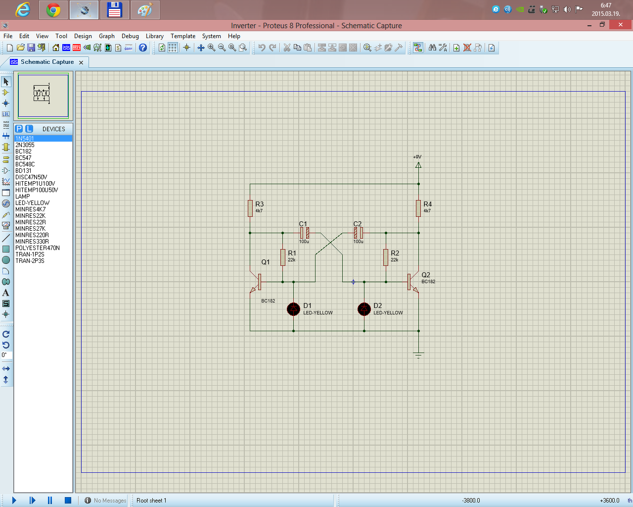

Sziasztok. Szeretném megkérdezni,hogy a mellékelt kapcsolást miért nem szimulálja le a proteus
(#) matheattila válasza Horváth P Tamás hozzászólására (») Márc 18, 2015 /
Szia. Esetleg egy képet a kapcsolásról nem tudnál feltenni? Sajnos ezen a gépemen nincs 8-as Proteus és nem tudom megnyitni...
(#) Horváth P Tamás válasza matheattila hozzászólására (») Márc 19, 2015 /
Ha gondolod elküldöm neked a 8. verziót. Csak azt nem tudom,hogy hogyan küldjem el ?
(#) KBal76 válasza Horváth P Tamás hozzászólására (») Márc 19, 2015 /
Mennyivel bonyolultabb feltenned egy képernyőfotót?
Ezt az alapkapcsolást szeretném szimuléltatni a proteussal Bővebben: Link
A hozzászólás módosítva: Márc 19, 2015
És amikor a szimulációra klikkelsz, milyen hibaüzeneteket kapsz?
(#) mrex hozzászólása Márc 19, 2015 /
Táp, értékek, néhány másodperc várakozás.
A szimuláció matek alapú, a kondi feltöltése is időbe kerül.Ez az idő nem a valóságnak megfelelő.
Ha megépíted az eredeti értékekkel biztosan úgy villog ahogy kell de a szimulációban az idő másképp működik.
(#) Horváth P Tamás hozzászólása Márc 19, 2015 /
Küldöm a képet
(#) Horváth P Tamás válasza mrex hozzászólására (») Márc 19, 2015 /
Azt tudom,hogy megépítve működik a kapcsolás.De a proteusban nem lehet szimulálni?
Próbáld az egyik ellenállás értéket drasztikusan csökkenteni-növelni (beteszel egy POT-HG interaktív alkatrészt), lesz egy pont ahol berezeg. Sajnos a szimuláció néha az ilyen alap kapcsolásoknál könnyebben elvérzik, mintha egy komplex erôsítô-szûrô áramkört szimulálna.
(#) mrex válasza Horváth P Tamás hozzászólására (») Márc 19, 2015 /
Hát nem visszaküldtem a módosított és működő projekt fájlt ?
egyáltalán megnyitottad?
Nagyon szépen köszönöm. Müködik
