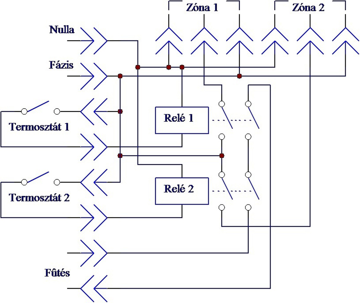

(#) hthomas hozzászólása Ápr 15, 2015 /
Padlófűtés vezérlés kapcsán kérném a segítségeteket:
Adott egy tubós gázkazán. A ház régi részében csak radiátoros fűtéssel és egy szobatermosztáttal.
Nemrégen hozzáépítettünk egy nagyszobát és egy konyhát, abban viszont csak padlófűtés van.
Hogyan tudnám a hőmérséklet szabályozást megoldani?
Én egy-egy zónaszelepre gondoltam. Az padlófűtéses rész hőigénye esetén bekapcsolna egy termosztát, indítaná a kazánt, és nyitná a szelepet. Ugyan így a csak radiátoros rész esetén is.
Ez menyire járható út?

(#) zoszka válasza hthomas hozzászólására (») Ápr 16, 2015 /
Ahogy Kovabe is írta, bypass kell a rendszerbe a zónázás miatt. De a Te esetedben a radiátoros kört is használhatod bypass-nak. Elektronikusan megoldható. 3 relé kell hozzá és esetleg 1 időzítőrelé induláskor, attól függően milyen gyorsan váltanak a zónaszelepek.
(#) hthomas válasza zoszka hozzászólására (») Ápr 16, 2015 /
Ezt a vezérlést találtam ki, szerinted megfelelő lenne?
Ha már így akkor a 3. relé nem kell és így nincs tehermentesítve a rendszer. Milyen zónamotorok vannak?
Rendben, köszönöm mindkettőtöknek. Ezt a bypass dolgot megemlítem a szerelőnek.
Az elektromos vezérlés rendben lesz a rajz szerint?
Rajz...
A hozzászólás módosítva: Ápr 16, 2015
(#) hthomas válasza zoszka hozzászólására (») Ápr 17, 2015 /
Ez biztosan jó így? Mert a kazán csak akkor fog elindulni, amikor már mind a 2 termosztát bekapcsolt.
(#) zoszka válasza hthomas hozzászólására (») Ápr 17, 2015 /
Bocsi... jogos párhuzamosan, nem sorosan a második érintkezőket. kicsit fáradt voltam
Köszönöm még egyszer a segítséget, a hétvégén össze is állítom a vezérlést.
Javítva..
Ha 6 vezetékesek a motorok, akkor relé se kell...
