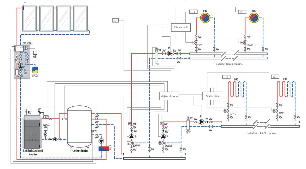

Elkanyarodtunk némileg a vezérlés témájától. Mit értesz azon, hogy ellustul a fűtés, ha külső hőmérséklet alapján szabályoz? Én azért szeretném a szabályzást, mivel a mostani rendszerben egy termosztatikus szelep állításával tudom a fűtővíz hőmérsékletét szabályozni és ez nem mondható teljesen jó megoldásnak. Itt van példának a mostani idő, a múlt héten jó idők voltak, így, visszább vettem a fűtővíz hőmérsékleteket (36 és 50 fokra). Megjött a héten a rosszabb idő, így ez mondhatni kevés lett, tegnap meg emelnem kellett rajta. Megoldható ez most ugye kézzel, de azért jobb lenne, ha automatikusan menne. Ezért is szeretném megoldani az időjárás-követő vezérlést, ha volna rá ötleted, vagy bárkinek, szívesen fogadnám
Eddig nem írtad, hogy van puffered... Ha puffer után van osztó-gyűjtőd (feltételezhetően van az átnyomásból kiindulva) akkor a körök főágába mindenképp kell visszacsapó szelep, főleg, ha nagyobb a távolság a puffertől. Nem én írtam, hogy ellustul a fűtés. Én a követő híve vagyok. Az értéktartott és az időjáráskövetö szabályzás között van egy nagy különbség, ami súlyos forintokban mérhető. Az értéktartás majdnem mindig túlfűtést/alulfűtést generál, ami mindenképp vesszteség, míg a követős szabályzás, csak a ház tényleges veszteségét pótolja, hőntartást végez. 10-25% megtakarítást is hozhat. Nyilván függ az össz teljesítménytől és a ház adottságaitól is. Ha termosztát kapcsolgatja a rendszert, az magával hozza a túlfűtést/hülést. Ez értelemszerűen érvényes az adott kör fűtővíz hőmérsékletére is.

Ha lenne valami konkrét megfizethető javaslatod a követő szabályzásra azt szívesen fogadnám. Néztem már néhány "gyári" megoldást, de az mellett, hogy áruk az egekben volt, az általuk kezelt kevert körök száma is kevésnek bizonyult számomra (4-5 kör lenne a cél).
Ha 5 körről beszélünk, akkor 10-11 mérőponttal és 18 kimenettel kell rendelkeznie a szabályzónak. E szerint kell számolnia. Ráadásul minden kört külön hőigény, teljesítény szerint és ráadásul a külső hőmérsékletet is figyelembe véve. Még ha sikerül is "olcsón" megúsznod, mert mondjuk legyártatod és felprogramoztatod, na az se lesz olcsó az elvárásokat és a rendszert figyelembe véve. Ha csak egy részét szabályzod, akkor meg adtál a sz..nak egy pofont.
Szia! Gázkazán helyet lehetne napkollektort beépíteni úgy módosítani a rajzot!
Igen lehet, de az egész máskép épül fel. Abszolút nem lesz gázkazán?
A hozzászólás módosítva: Ápr 2, 2015

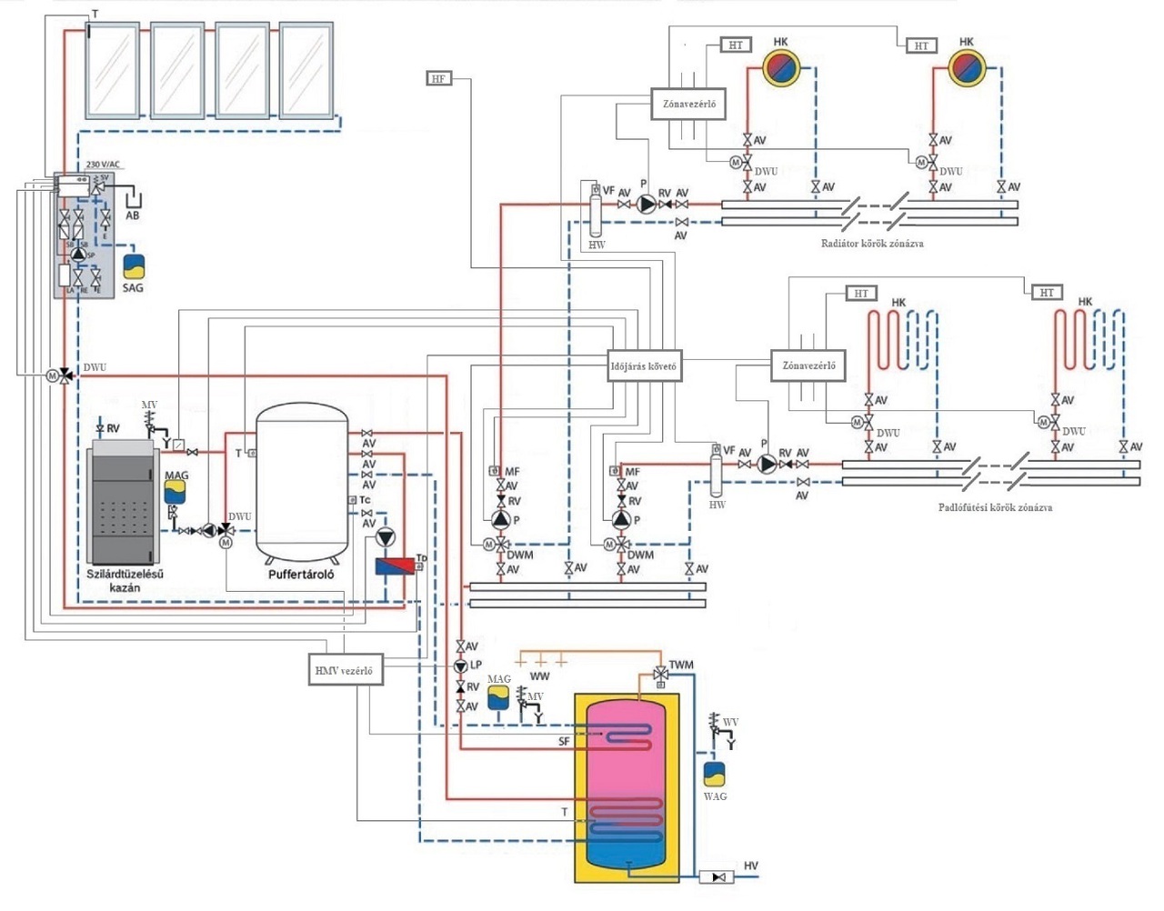

nem lesz csak fatüzelésű kazán és napkollektor, puffertartály, hidrováltók,tágulási tartályok ha több kell, 5 padlófűtés kör, 5 radiátorkör, 2 törölköző szárító kör, 1db falfűtés kör a fürdőszobába és minden kör automatikusan dolgozzon én csak digitálisan beállítom Pl.: mondom kb.: 1szoba=20cfok, 2szoba=25cfok, törölköző szárítok= 35cfok....stb
Ki be kapcsolgatni akarod a köröket vagy melegen tartással a veszteséget pótolni (úgymond minden kört külön külön az időjáráshoz igazítani)? Esetleg lehet a kettőt vegyíteni.
állandó melegen tartás lenne a lényeg pl.20cfok, de mondjuk padló fűtést nem akarok vagy radiátor fűtést akkor azt kitudjam kapcsolni persze szobánként, igen időjáráshoz
A vízhőfokok külső hömérséklethez számolt állandó hőmérsékleten tartását kérdeztem, nem a szobák hőmérsékletét, hisz az egyértelmű, az a cél. Csak nem mindegy milyen módszerrel érem ezt a célt el.
Másképp fogalmazva a termosztát (beavatkozó szerv) csak szimplán ki be kapcsolgatja a köröket (zónázás), vagy a körök vizhőmérsékletét csökkentse ill. növelje (követő hőntartás). A kettő vegyíthető is. A hozzászólás módosítva: Ápr 2, 2015

A kettő vegyíthető is, de a zónázás is jó

Egy javított séma az elképzelésedhez...

Egy utolsó séma az elképzelésedhez hmv-vel..

Köszi szépen
most már csak meg kell valósítani meg kicsit számolgatni még előtte |
