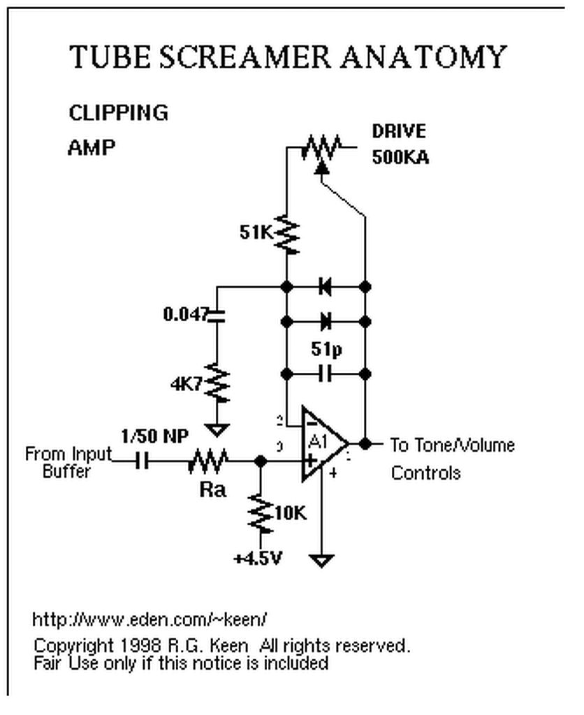

A kimenő jel meg hatalmas lesz, majdnem tápfeszültségnyi csúcsokkal. Mondjuk ez egy osztóval megoldható... De nem azt a hangot fogod kapni egy fetes opamp túlvezérlésekor, mint egy arra a célra tervezett, munkapontilag jól belőtt csöves túlvezérelt torzító áramkörrel. Egyébként a kapcsolás sem jó, mert az invertáló opamp -ok bemenetét fix, kis impedanciával kellene meghajtani, nem egy potiról. Így ugyanis változik a műveleti erősítős fokozatok erősítése a potméterek eredő ellenállásának függvényében. A két szélső állásban kb. 2- szeres a fokozatok erősítése, ami középállásban lecsökken 1 körülire. Akárhogy nézzük, ez a két ic -s fokozat együtt is csak max. 4- szereset erősít, ha egymás után kötöd, az meg nem valami sok egy torzító fokozathoz... Jobban járnál, ha keresnél egy olyan torzító rajzot, aminél az ic visszacsatoló körében van két dióda és azt építenéd meg.

Nem az ic -vel van a probléma, azt lehet használni torzítóban is, persze...
Itt most az a gond, hogy nem mindegy, milyen kapcsolástechnikával van megoldva. A sima túlvezérlés pedig nem fog "szép" torzított hangot eredményezni. A rajzon lévő elgondolás pedig több sebből is vérzik. De ki kell próbálni, aztán kiderül... ![]() Linkeltem rajzokat, szerintem inkább azok közül építsd meg valamelyiket. A hozzászólás módosítva: Ápr 16, 2015

Pl tube screamer(legjobb overdrive)
Persze, de nem úgy, ahogy ő gondolja, hogy fogja és túlvezérli a lineáris kapcsolásban lévő ic -t.
Erről van szó, ez sima túlvezérelt kapcsolás akar lenni, a hangja nem lesz jó valószínűleg. Erősítése sem elég a túlvezérléshez. A Tube Screamer -nek itt a lelke, csatoltam, erről a megoldásról írok már mióta: A hozzászólás módosítva: Ápr 16, 2015

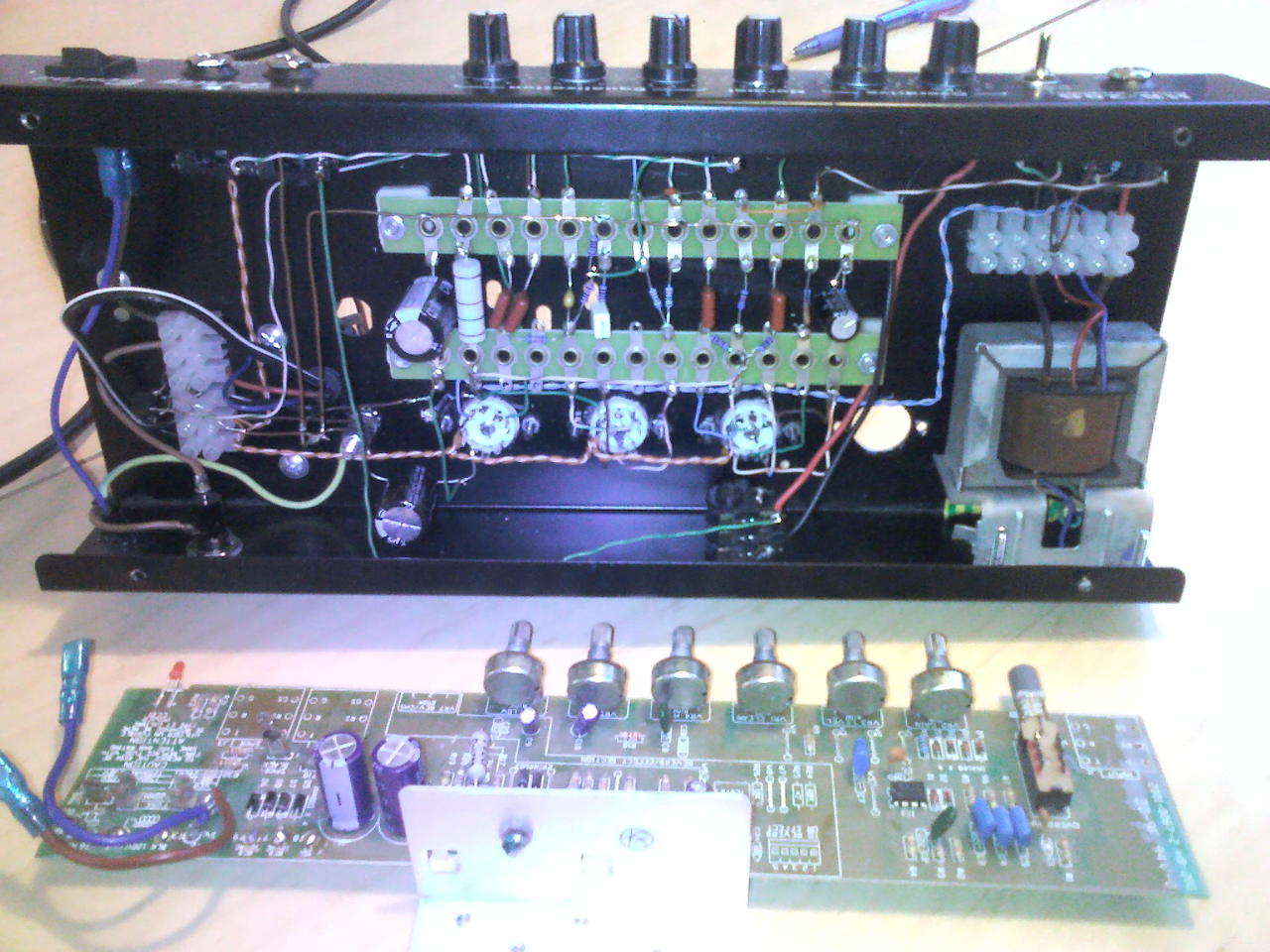

HB-20G kombó belsejét kidobtam, és ezt raktam bele. Ég és föld a külömbség. Érdekessége hogy sehol nem használtam árnyékolt vezetéket, mégsincs brumm meg zizz.

Mert összecsavarod az ereket. Én is így szoktam, sosincs brummom.

Én feltettem a diódás fuzz rajzát. Két diódával megmentheted a projektet. Keresd vissza a rajzot.
