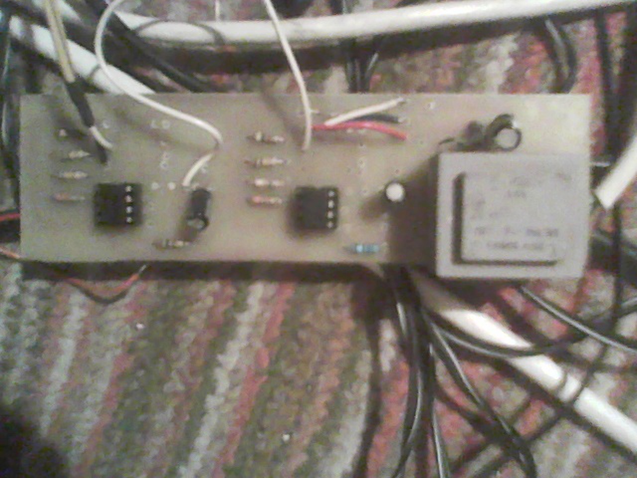

Az ic -nek nagyon csúnya hangja van túlvezérléskor, nem biztos, hogy jó ötlet.
A kimenő jel meg hatalmas lesz, majdnem tápfeszültségnyi csúcsokkal. Mondjuk ez egy osztóval megoldható... De nem azt a hangot fogod kapni egy fetes opamp túlvezérlésekor, mint egy arra a célra tervezett, munkapontilag jól belőtt csöves túlvezérelt torzító áramkörrel. Egyébként a kapcsolás sem jó, mert az invertáló opamp -ok bemenetét fix, kis impedanciával kellene meghajtani, nem egy potiról. Így ugyanis változik a műveleti erősítős fokozatok erősítése a potméterek eredő ellenállásának függvényében. A két szélső állásban kb. 2- szeres a fokozatok erősítése, ami középállásban lecsökken 1 körülire. Akárhogy nézzük, ez a két ic -s fokozat együtt is csak max. 4- szereset erősít, ha egymás után kötöd, az meg nem valami sok egy torzító fokozathoz... Jobban járnál, ha keresnél egy olyan torzító rajzot, aminél az ic visszacsatoló körében van két dióda és azt építenéd meg.

Nem az ic -vel van a probléma, azt lehet használni torzítóban is, persze...
Itt most az a gond, hogy nem mindegy, milyen kapcsolástechnikával van megoldva. A sima túlvezérlés pedig nem fog "szép" torzított hangot eredményezni. A rajzon lévő elgondolás pedig több sebből is vérzik. De ki kell próbálni, aztán kiderül... ![]() Linkeltem rajzokat, szerintem inkább azok közül építsd meg valamelyiket. A hozzászólás módosítva: Ápr 16, 2015

Persze, de nem úgy, ahogy ő gondolja, hogy fogja és túlvezérli a lineáris kapcsolásban lévő ic -t.
Erről van szó, ez sima túlvezérelt kapcsolás akar lenni, a hangja nem lesz jó valószínűleg. Erősítése sem elég a túlvezérléshez. A Tube Screamer -nek itt a lelke, csatoltam, erről a megoldásról írok már mióta: A hozzászólás módosítva: Ápr 16, 2015

Készülő félben van a TL072CP-s torzító. A kapcsolási rajzot nemrég raktam ki. Jelenleg így néz ki és félkész, de az eddigi próba szerint a hangja elég ramaty. Tápegységnek egy kocka trafót kapott 12V 125mA értékben.

Szerintem ugyanezt mondtuk megépítés nélkül is.
Jó de várjál. Ha jól értem az ic maga sztereo. Vagyis ha sorba rakom mindet egymás után akkor lesz egy zaj generátorom.
Elég keményfejű vagy, hallod-e... Ketten győzködtünk, hogy nem lesz jó, mégis megcsináltad.
Én feltettem a diódás fuzz rajzát. Két diódával megmentheted a projektet. Keresd vissza a rajzot.
MONDOM FÉLKÉSZ. Max modul rendszer szerint lesz összerakva. Legkésőbb egy hét múlva teljes bemutatót rakok fel. Igaz ma próbáltam egy videót felrakni de a videó és a valóságos hang nem egyforma. Szóval nyugi gyerekek.
