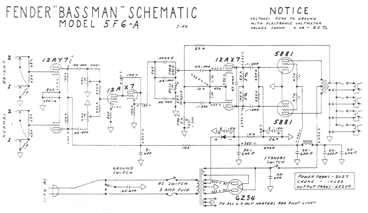

(#) konyak6 hozzászólása Máj 6, 2015 /
Van egy fura kérdésem! A Fender Bassman bassz, vagy szóló gitár erősítő? Elvileg ez alapján készült ez első Marshall szológitárra. Közben a Fendert Basszhoz használják. Összeraktam egyet(5f6-a)
6n2p és ECL86 csövekkel, és nagyon tetszik a hangja szóló gitárral. Gondolom dugjak rá basszt és halgassam meg. Ha tetszik használjam, ha nem, ne. De ez alapból mihez készült?

(#) szendi001 válasza konyak6 hozzászólására (») Máj 6, 2015 /
Bővebben: Link Érdekes a kérdés, de megvan a válasz. Eredetileg basszusnak készült, de még zongorára is használták. Ha jól szól, akkor told neki Kép van róla? Egyébként csináltam LM386-al egy erősítőt, 6 voltról egy egy tranzisztoros torzító van előtte. Simán elég szobában gyakorolni.
(#) Gránátalma válasza konyak6 hozzászólására (») Máj 6, 2015 /
Több bemenete van. Bassz bemenete, meg normal.
Gondolom a bass bemenet aluláteresztő szűrővel kezdődik, aminek a csúcsa a basszus hangszerek felső tartománya plusz X.
Míg a normál bemenet mondjuk egy szóló gitár felső tartománya plusz X-el.

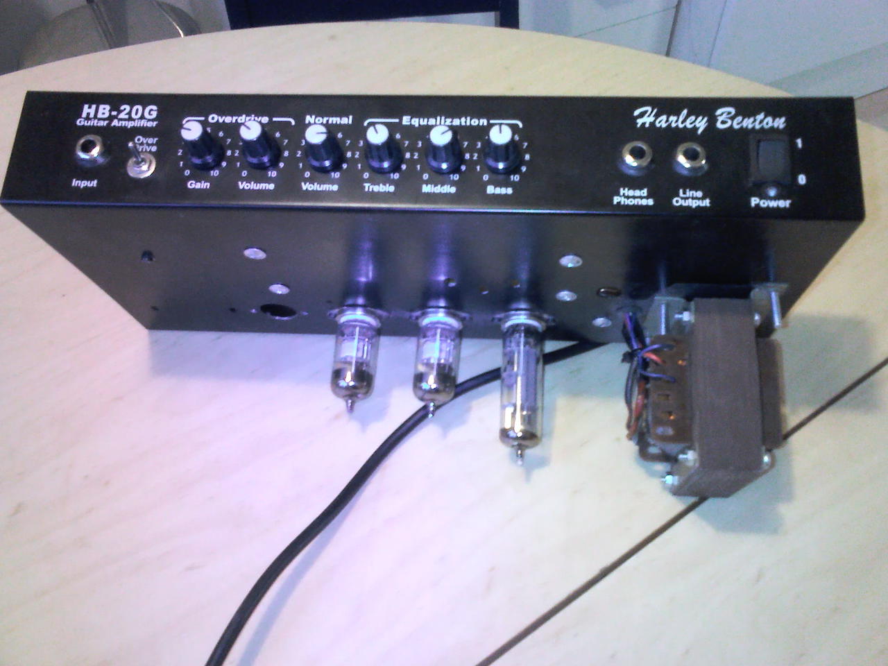

(#) konyak6 válasza szendi001 hozzászólására (») Máj 6, 2015 /
HB-20G kombó belsejét kidobtam, és ezt raktam bele. Ég és föld a külömbség. Érdekessége hogy sehol nem használtam árnyékolt vezetéket, mégsincs brumm meg zizz.
A hozzászólás módosítva: Máj 6, 2015
Mert összecsavarod az ereket. Én is így szoktam, sosincs brummom.
