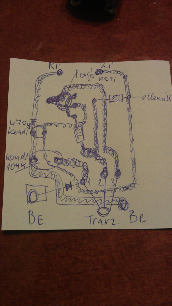

Bocs de én csak egy bütykölő vagyok. Hogy érted hogy : rajzold vissza.Abban igazad van hogy áramszabályzó lehet mert műszerrel kimértem a motoron a két csatlakozót. Kis fordulaton 1.23 volt nagyobb fordulaton meg 3.5voltot is mértem.
(#) dinamyte2012 válasza dinamyte2012 hozzászólására (») Ápr 15, 2015 /
Jól belekavarodtam.De elküldöm hátha értesz belőle valamit.A maiboxba küldtem.
(#) kadarist válasza dinamyte2012 hozzászólására (») Ápr 15, 2015 /
Hátha más meg tudja határozni annak az alkatrésznek a funkcióját.
(#) dinamyte2012 válasza kadarist hozzászólására (») Ápr 16, 2015 /
Az biztos hogy a bemenetre menő áram a fordulat számtól függ. Minél nagyobb a fordulatszám annál nagyobb az áram voltban. 1.3volttól nől kb 5 vagy 6 voltig.Nem pörgettem a motort max fordulatszámig.

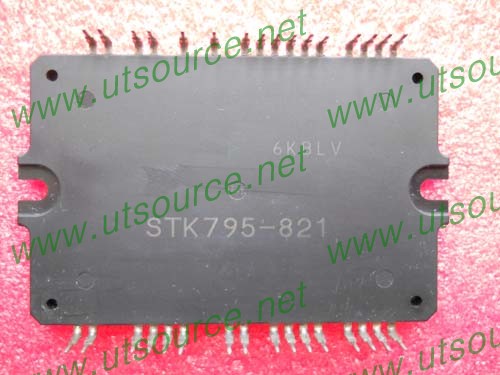

Sziasztok! Hozzám került 2db STK795-821 modul. Amennyire "sejtem" ez egy HiFi erősítő FET-es modulja. Fénykép és beszerzési hely sok van a neten, adatlapot nem találok. Valakinek ehez a erősítőhöz kapcsolási rajza esetleg van?
(#) kadarist válasza iranytu hozzászólására (») Ápr 17, 2015 /
Ez nem erősítő, hanem speciális tápegység-IC

(#) iranytu hozzászólása Ápr 18, 2015 /
kadarist-> igen könnyű összekeverni.
Amit néztél az a STK975, az tényleg táp:
De a STK795-821 nem így néz ki:
ennyit találtam róla:
valahol egyszer megvillant előttem a bekötése, azóta sem találom. Csoportokba van fogva a lábak. 4 db Fet van benne. De már ezt az oldalt sem találom.
A hozzászólás módosítva: Ápr 18, 2015
(#) kadarist válasza iranytu hozzászólására (») Ápr 18, 2015 /
Bárcsak igazad lenne, de az általad keresett az egy plazma-tv táp IC-je. Bővebben: Link.
(#) iranytu válasza kadarist hozzászólására (») Ápr 18, 2015 /
Tényleg! Köszönöm! Érdekes, hogy eddig 3 variáció fordult elő. HiFi erősítő, táp, és z-sus (mit jelenthet?) driver. Érdekes, hogy semmi doksit nem találtam róla. Van róla bármi info-d? Ha nincs plazmatévém ( ) akkor tudom használni valamire? Gondolom oltódiódás fet-ek vannak benne.
FET-ek, vagy IGBT-k vannak benne és a plazma-kijelző kisütésén-töltésén kívül nem jó másra.

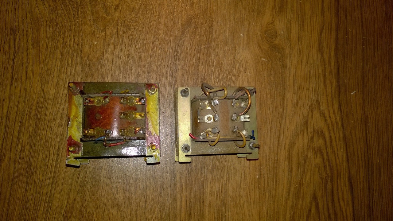

(#) zimi1991 hozzászólása Ápr 19, 2015 /
Az alábbi kimenő trafók miben lehettek?
A segítséget előre is köszönöm!
(#) kadarist válasza zimi1991 hozzászólására (») Ápr 19, 2015 / 1
Csöves tévék képeltérítésének végfokozatában voltak.

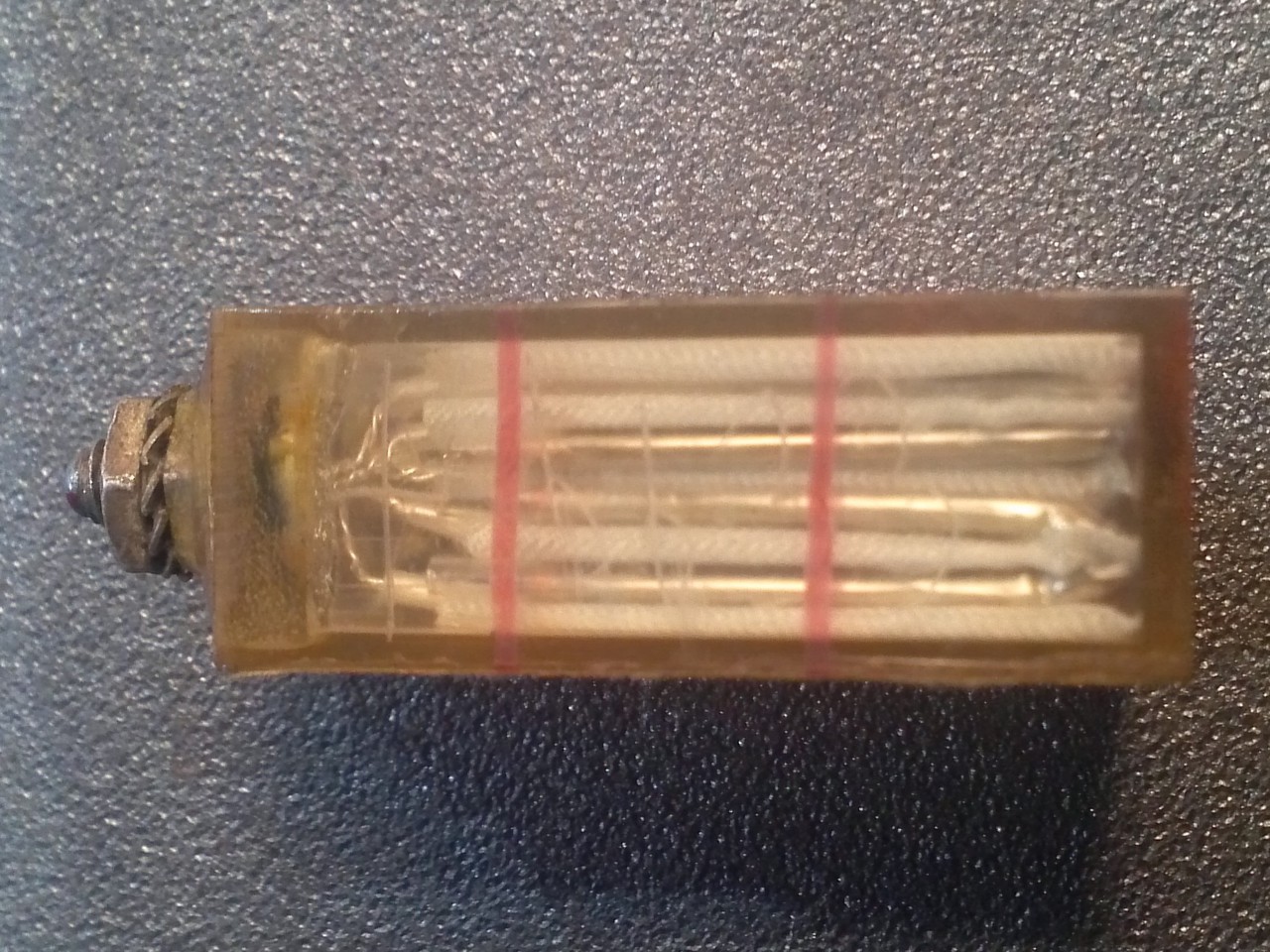

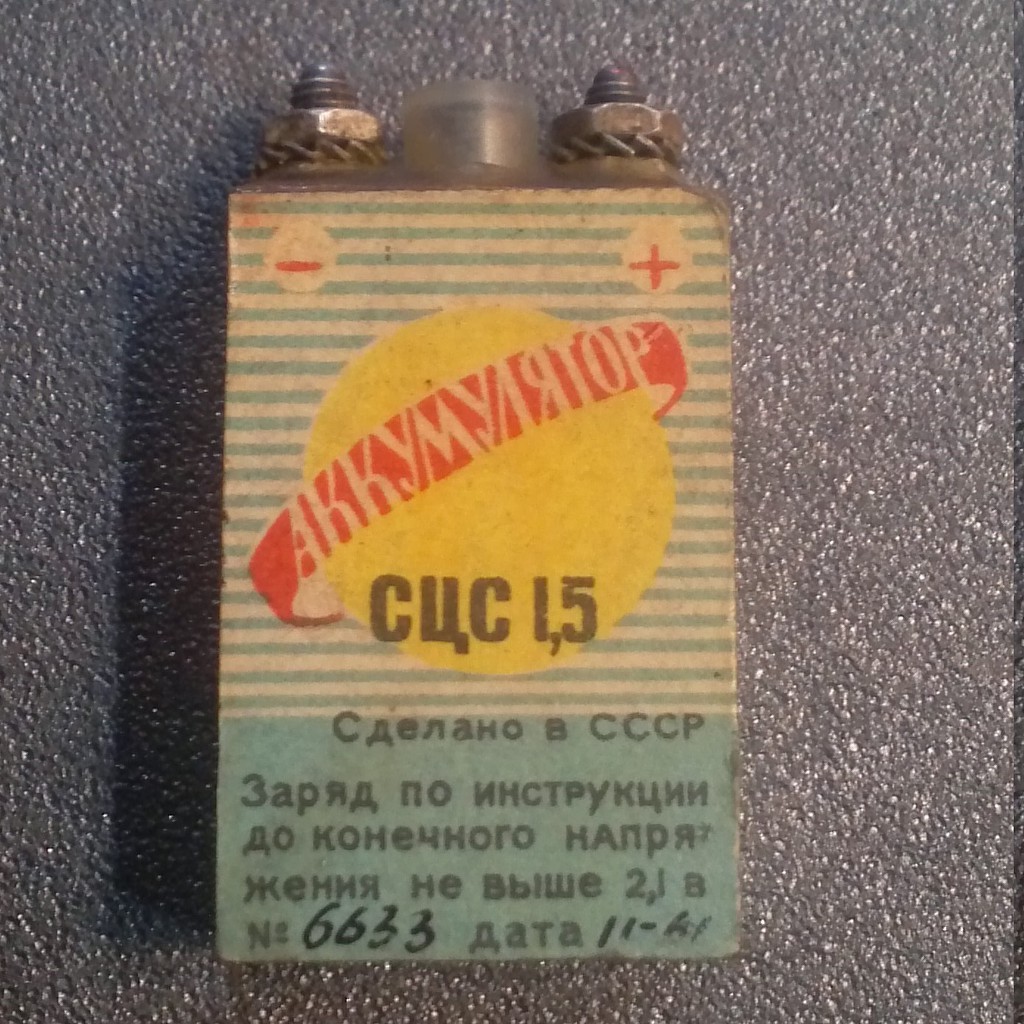

(#) doomkiller hozzászólása Ápr 20, 2015 /
Sziasztok! Érdeklődni szeretnék, hogy tudja e valaki milyen akkumulátor ez?

(#) Travolta válasza doomkiller hozzászólására (») Ápr 20, 2015 /
Talán galvánelem lehet.
(#) Gafly válasza Travolta hozzászólására (») Ápr 20, 2015 /
Mivel valami olyasmi van ráirva hogy: A töltést 2.1 V-nál fejezze be, ezért nem gondolnám hogy galvánelem
(#) nedudgi válasza doomkiller hozzászólására (») Ápr 20, 2015 /
60 hrivnyát kaphatsz érte, ha működőképes: Bővebben: Link
Szovjet ólmos akku.
(#) Chipmunk1960 válasza doomkiller hozzászólására (») Ápr 20, 2015 /
Szia, Ha emlékezetem nem csal, lúgosak voltak.
(#) kadarist válasza Gafly hozzászólására (») Ápr 20, 2015 /
A kis ellenállású tekercse túl nagy impedanciájú a 4-8 Ω-os hangszóróhoz, de kísérletezéshez akár még jó is lehet.
(#) jethro válasza doomkiller hozzászólására (») Ápr 20, 2015 /
Ez nem a belepisilős katonai akksi?
(#) papus51 válasza doomkiller hozzászólására (») Ápr 20, 2015 /
Ez egy akkumuljátor. Rá van írva
(#) kameleon2 válasza doomkiller hozzászólására (») Ápr 21, 2015 /
1,5V-os LB telepnek tűnik. Ilyesmiket használtunk (sőt bármilyen fura még a mai napig használnak) pont-pont közötti összeköttetésű Local Battery (azaz LB) telefonoknál). Ezek egy induktort tartalmaznak a csengetéshez, csengőt és készülékenként pár darab (már nem emlékszem mennyi - talán 2-3)telepet, valamint a beszélőkészletet. LB telefonok. LB telefon részletesebben a szétszedtem oldalon.
