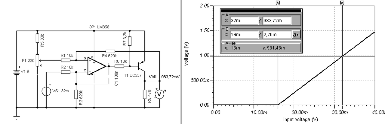

(#) matyi014 hozzászólása Feb 10, 2016 /
Van egy elmozdulásmérő cellám, és 0 elmozdulásnál a kimeneten 16 mV jelenik meg, a másik végállásban pedig 32 mV.
Ezt erősítem fel egy LM358 műveleti erősítővel, és az értékét mikrokontrollerrel rögzítem.
Hogyan lehetne elektronikával lenullázni, hogy 0 mm esetén 0V jelenjen meg a kimeneten?
(#) proli007 válasza matyi014 hozzászólására (») Feb 10, 2016 / 1
Hello! Kivonóáramkörrel. De ez a feladat nem éppen egy mezei LM358-nak való, mert annak offset hibafeszültsége kb. 3..5mV tartományba esik. Amúgy ha tudod mérni ezt a mV értéket a mikrokontrollerrel, akkor akár le is vonathatod vele a 16mV kezdeti értéket, még automatikusan is..
A hozzászólás módosítva: Feb 10, 2016
(#) matyi014 válasza proli007 hozzászólására (») Feb 10, 2016 /
Köszönöm! És milyen műveleti erősítőt javasolnál?
Azt neked kell kiválasztani. Mert függ a megkövetelt pontosságtól. Vagy is az offset feszültség hibája legyen kisebb, mint amekkora pontosságot elvársz a bementi feszültségtől. pld. ha 32mV-ot dolgozol fel, és 1%-nál pontosabb mérést szeretnél, akkor 0,32mV-nál kisebb offset hibának szabad minimum lenni. De mivel Te még 16mV-ot le is vonsz belőle, így még ennek felénél is jobbnak kell lenni.
A másik a tápfeszültség. Ha csak 5V tápfesz van, akkor Rail-to-Rail műveleti erősítőre van szükséged. (Az LM358 bemenete megközelítheti a GND-t, így a bement alkalmazható, a kimenet viszont elvileg tudja a GND-t, csak épp terheletlenül. A kivonó terhelése meg visszahat a kimenetre. Ezért a tranyós kiegészítés.)
Tehát pontosság terén egy OP07 megfelelő lenne, de annak +-5V kell, mert nem Rail-to-Rail és a kimenti feszültsége sem érhetné el az 5V-ot.)
Vagy is pontossági igénytől függően egy sokkal drágább híderősítőt lehetne használni, amilyent pld. az erőmérő celláknál alkalmaznak. Analog Devices vagy MAXIM kínálatában találsz ilyen erősítőket. De a referenciát is át kell gondolni, milyen pontosságú legyen mert jelenleg egyszerűen csak a tápfesz van leosztva.
A kérdés viszont rég nem ide való, hanem a műveleti erősítők topikjába..

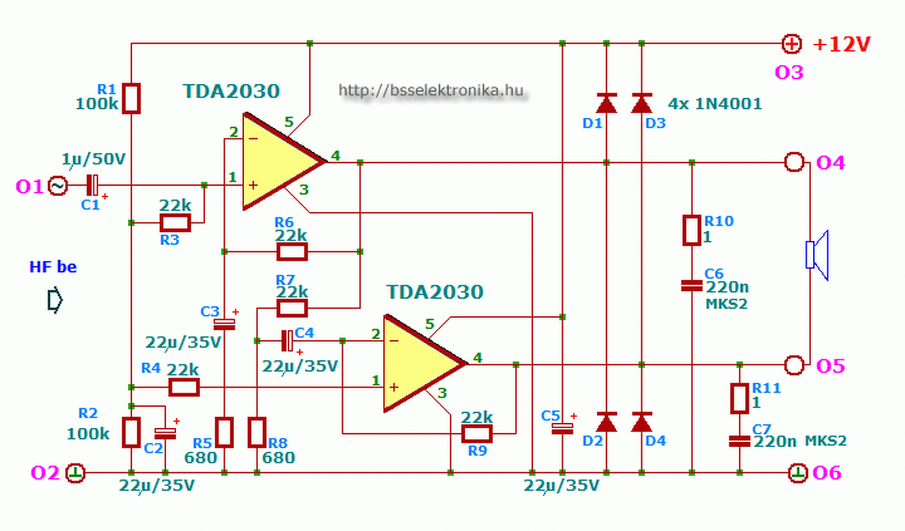

(#) aramis hozzászólása Feb 10, 2016 /
Sziasztok! segítséget kérnék tőletek. építek egy TDA 2030 erősítőt van két db 220nf MKS2 kondi a rajzon azt szeretném kérdezni hogy nekem van 2db 2A224J feliratú kerámia kondi,lehet helyettesíteni?
rajz csatolva
üdv
(#) Kovidivi válasza aramis hozzászólására (») Feb 10, 2016 /
Valószínűleg 22x(10 a negyediken) pF az értéke, ezt a 224-ből gondolom. 1000pF -> 1nF. Az eltérés (ha van) befolyásolja a kimeneti snubbert!

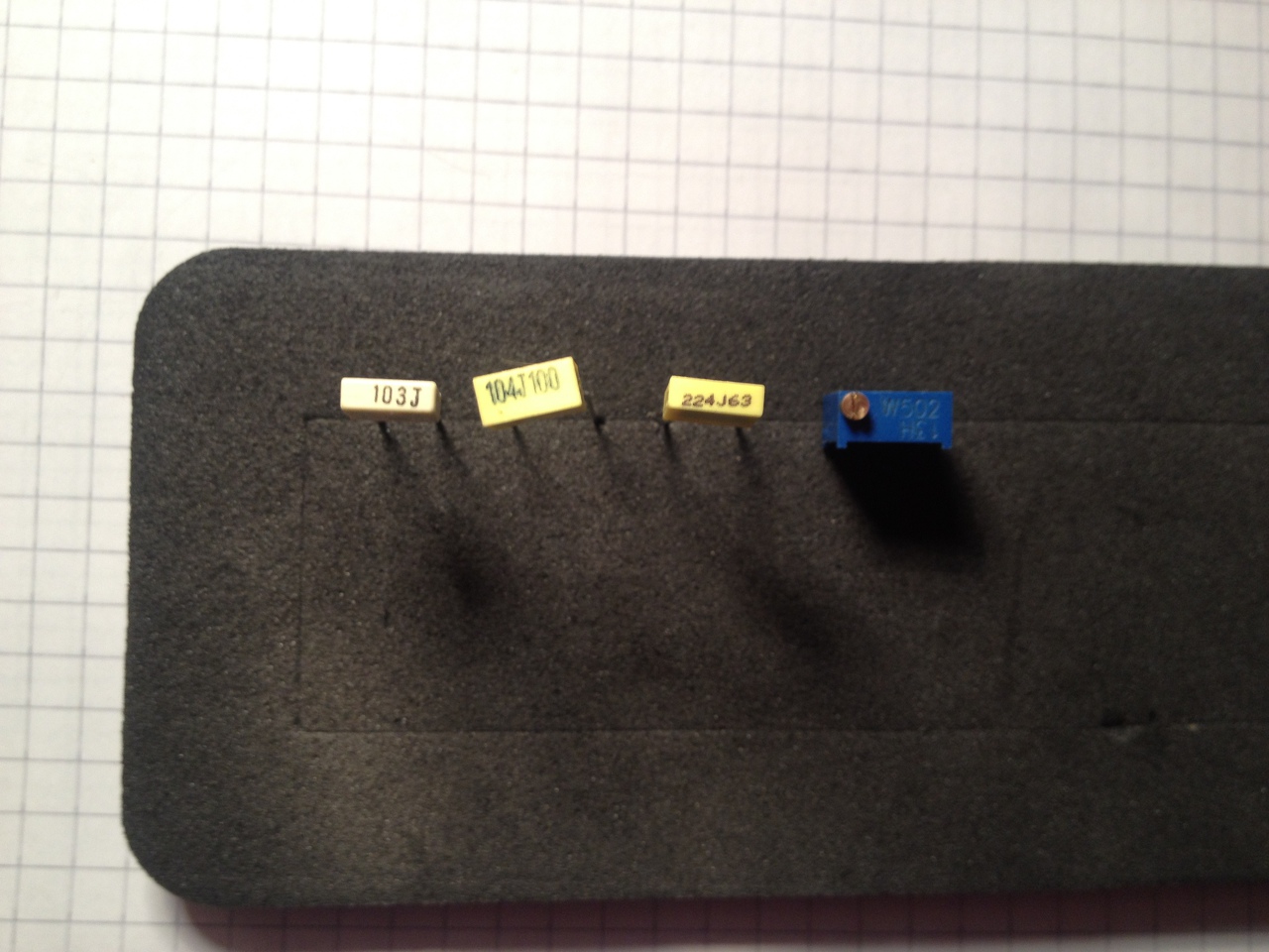

(#) bugyi680 hozzászólása Feb 10, 2016 /
Milyen alkatrészek amik a képen találhatók?
(#) teszti hozzászólása Feb 10, 2016 /
Ha párhuzamosan kötök 3 ellenállást akkor mennyi lehet a maximális áram és az egyes ellenállásokon ekkor mekkkora teljesítmény fog esni? Hogyan kell kiszámolni? Az ellenállások 0.1ohm 0.25w, 2.7ohm 0.0625w, 2 .7ohm 0.0625w. Köszi.
(#) pont válasza bugyi680 hozzászólására (») Feb 10, 2016 /
10n, 100n, 220n, kondenzátor, 5K heli trimer poti.
(#) RoliNyh válasza pont hozzászólására (») Feb 10, 2016 /
Ugye jól tudom, hogy ez egy egységes kódjel miszerint az első két szám az értéket
(kondenzátornál pF -ban, ellenállásnál Ω -ban) jelzi, a harmadik pedig az utánuk áló nullák számát jelzi?
Ez alapján gyorsan ki tudja számolni mindenki, mennyi is az annyi...

(#) bugyi680 válasza pont hozzászólására (») Feb 11, 2016 /
Ezt hogyan határoztad meg ,vagyis gondolom hogy a rajtuk lévő számokból és betűkből. Szeretném tudni hogy mit jelentenek a számok és a betűk?köszönöm a választ
