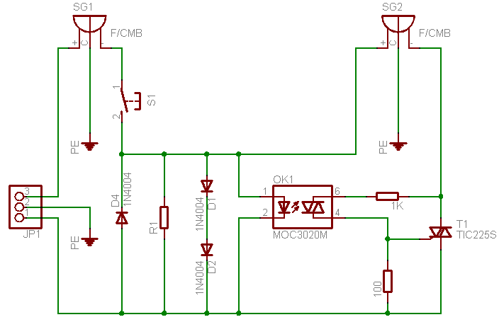

Én egy optotriakon vezettem át a mastert azzal egy nagyobb telj triakot vezéreltem (videóval .. készenléti tápos szerkezetekkel baj volt nehéz eldönteni a külömbséget))

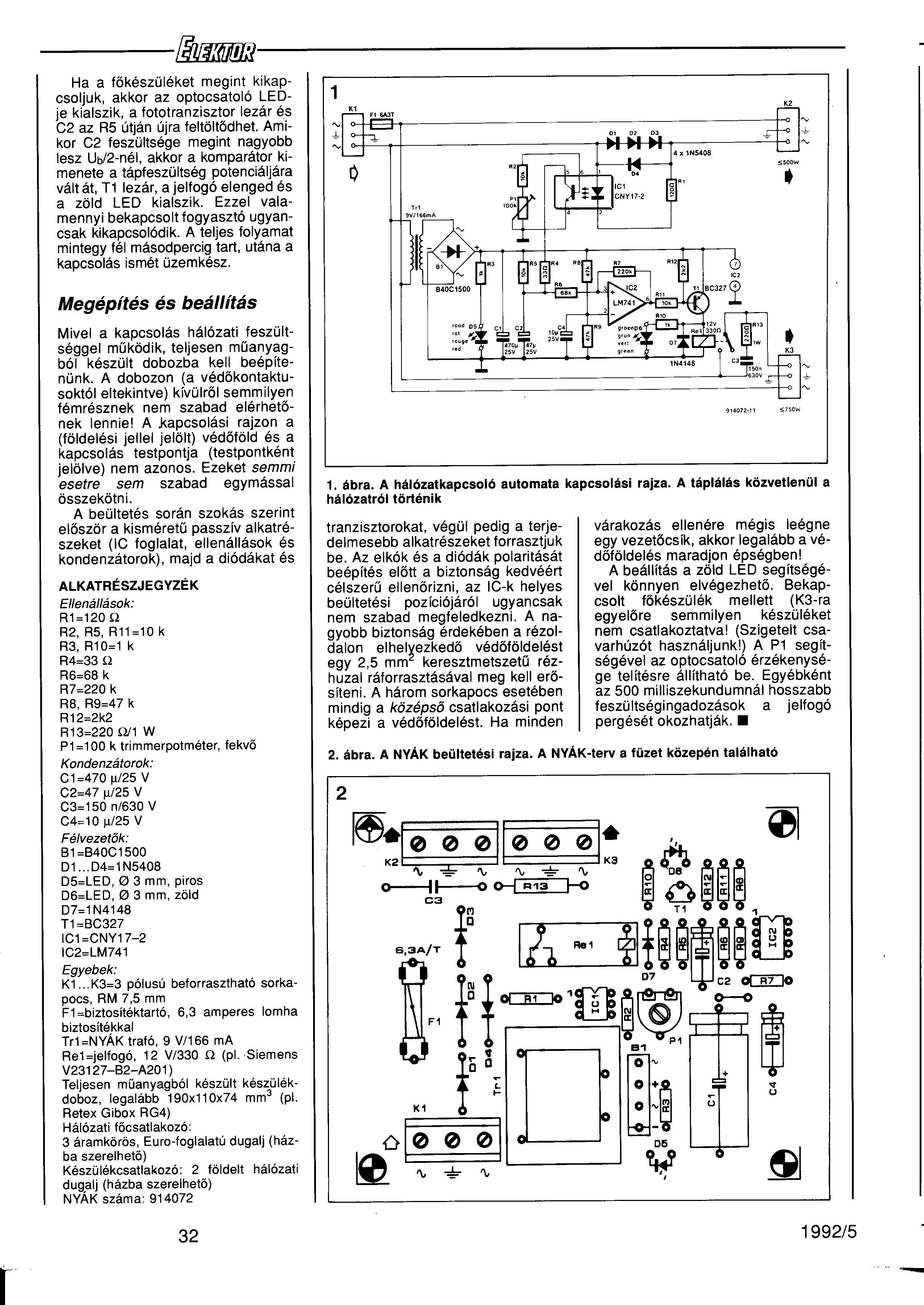

![]() Ha bárkinek van valami ötlete (vagy a már említett varázsszó a guglizáshoz), akkor szívesen várom.

így jó?

Megpróbáltam megtervezni a kapcsolást, amit mutattál.
- SG1: master fogyasztó - SG2: slave fogyasztó - S1: egy kapcsoló (jelzendő, hogy az SG1-ben van egy kapcsoló) - JP1: a konnektor három vezetéke. Kérdéseim lennének: 1. Utánaolvastam, de még mindig nem igazán értem a triac működlési elvét. Gyanítom, hogy valami olyan lehet, mint a tranzisztor, csak váltóáramú környezetben. Pontosan mit is csinál? Számít, hogy a milyen irányban van bekötve (persze a vezérlőjel gondolom, hogy számít). 2. a diódák milyen típusúak legyenek. Gondolom valmai olyan kell, ami bírja a mondjuk 3A-t. Fontos, hogy mekkora legyen az ellenállásuk? Hiszen ez indítja be az optotriac LED-jét... 3. Az R1 ellenállás mire való? Ennél is fontos, hogy valami nagy áramot bíró ellenállás legyen? Hny Ohm-os legyen?
Az optotriak maga 100mA kimeneti terhelést bír. Nagyobb triakok néha 40mA-t igényelnek - persze ez függ a terheléstől is. Katalógus 360 ohm soros ellenállást mond.
Reed relé esetén esetleg gond lehet a váltakozó áram miatt még nem próbáltam váltóval húzatni...
R1-en folyik a master árama, azt kell kibírnia, miközben 1,2...1,5V esik rajta. A triac gate-MT1 között lévő 100 ohm nem kell.
A triac működésében olyan, mint 2 tirisztor ellenpárhuzamosan kötve. A kivezetései: MT1, MT2, Gate. Általában MT2 van a terhelés felé. Ha egyenfesszel vizsgálod (pl egy izzóval sorbakötve 12V-on), akkor MT2 és gate pillanatnyi összezárásával "begyújt" és vezető állapotban marad, míg ki nem kapcsolod a táplálást. A tirisztor csak pozitív anódoldali feszültséggel működik így, a triac mindkét polaritással.
Hát igen... pont erre jutottam én is: hogyan lehet megoldani, hogy a master alapjárati fogyasztása esetén is kap áramot a slave?
Ez a nemkönnyű, mert a kis master áram, nagy áramfigyelő ellenállást igényel. Ha nagy az áram, akkor ezen nagy feszültség esik, ami esetleg bántja az azt figyelő elektronikát. Ezt lehet vágni diódával, zenerrel, nem probléma. Viszont ekkor az egész berendezésen nagyobb feszültség esik, amely befolyásolhatja a master berendezés működését. Nem valószínű, a hálózati fesz ingadozása +-10% lehet, csak megemlítem.
Véleményem szerint az optós megoldások "durvábbak", de amelyik kapcsolásban van valami erősítő (OPA), az más kisebb fogyasztásra is képes lehet reagálni. Ez nem mindig jó, pl akkor, ha már a TV 20W-os stand-by fogyasztására bekapcsol! Célszerű beállíthatóra készíteni az áramérzékenységet.

Véleményem szerint, először azt kell eldönteni, hogy univerzális vagy egy adott master fogyasztóhoz méretezett készüléket akarunk-e építeni. Első esetben nem hagyható ki a kapcsolásból egy OPA vagy komparátor (tápfeszt lehet neki gyártani soros kondis-zeneres megoldással), míg a második esetben néhány alkatrész elegendő. A legegyszerűbb lehet, ha egy kisebb váltakozóáramú relét áttekercselünk "áramrelé"-nek. |
