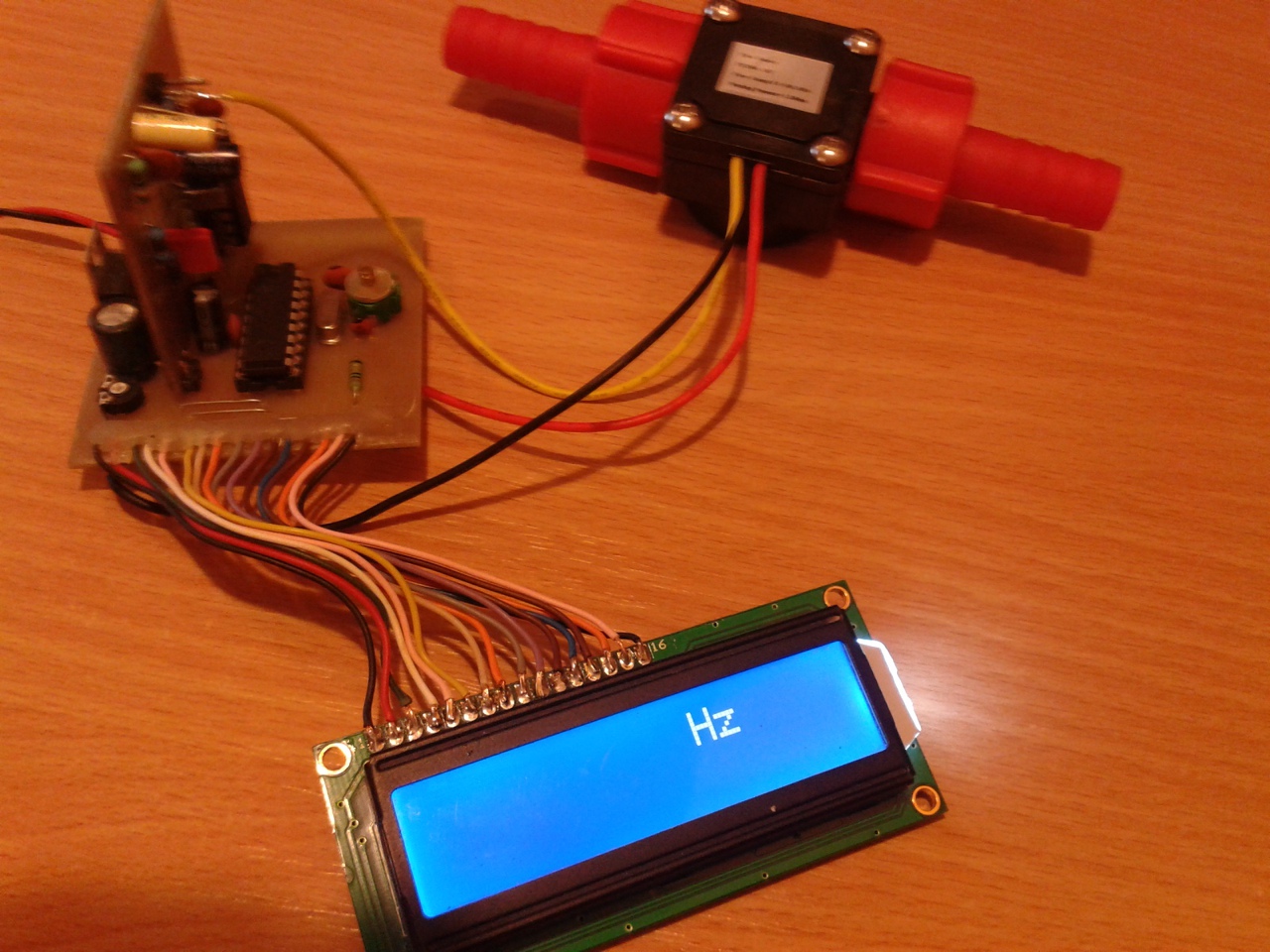

Van egy átfolyás mérőm, egy olyan kapcsolási rajz kellene amin be tudom állítani hogy egy bizonyos frekvencia elérése után húzzon meg egy relét, ha beállított frekvencia alá esik a bemenet akkor ejtené a relét, egy potenciométerrel kellene szabályozni a frekvenciát amire tud kapcsolni. A szenzor frekvenciáját az alábbi képlettel lehet számolni: F=9XQ(L/perc), Q: átfolyó mennyiség, esetemben 1-8L/Perc , de mint a képen látható raktam rá egy frekvenciamérőt, a vízhálózatra kötve 107 HZ mértem. Vicsys ajánlására kipróbáltam egy monostabil áramkört, de nem vált be mert ha beállított időzítés alá esett a bemenő impulzus sebessége akkor állandóan ki be kapcsolgatott a kimenet. A szenzor adatai: 5V 15mA, Hall szenzor, 0,5-30L/perc. Aki tud segítsen nagyon fontos lenne. Köszönöm. A hozzászólás módosítva: Máj 14, 2015

Mivel amúgy is kell némi késleltetést bevinni, én a frekvenciát feszültséggé alakítanám, aztán egy sima komparátorral kapcsolnék, aminek a referencia feszültségét szabályozva állítható lenne...

Ahogy a szavaidból kivettem, nekem egy LM2907N IC kellene, de mit építsek köré?

Hello! Megrajzoltam, ha egy analóg megoldás is megfelelő. Hogy legyen valami kézzelfogható is. De a reteszelés mivoltáról ejthettél volna néhány szót. Vagy is ki-ki után működik, mit kapcsol, mit vársz tőle, stb..

Nem kell semmi reteszelés, ahogy irtam amíg nem éri el a beálított frekvenciát addig nem húz a relé. Egy lézer vezérlőnek a bemenetére kell hogy engedéjező jelet adjon. Nagyvonalakban leírnád a áramköröd működését. Köszönöm.
Nem túl komplikált.
- Az R1 a Hall munkaellenállása. ezt követi R2-C1 szűrés, ami kb. az 1kHz feletti jeleket vágja. Ezt követi az U1a kapu ami hiszterézises, így formálva a jelet. - A C2-R3 egy 1ms-os differenciáló tag. vezérli U2a komparátort, ami Flow minden felfitó élére 1ms ideig kisüti a C3 kondit. Két bejövő impulzus között, az R4 tölti a C3 kondit. - Így a C3 kondiban egy fűrészfeszültség alakul ki, melynek nullpontja a GND, magassága pedig az szerint változik, hogy milyen sűrűn érkezik a Flow-ról az impulzusok. Tehát a fűrészjel csúcsa mutatja a bejövő impulzusok sűrűségét (csak fordított arányban) - A C3 feszültségét, az U2b komparátor összehasonlítja a P1 referencia feszültségével. Ha a potin beállított feszültséget meghaladja C3 csúcsfeszültsége, akkor az U2b komparátor kimenete alacsony szintre vált. Vagy is ekkor a bejövő impulzusok sűrűsége kisebb a kívántnál. - Ekkor az U2b kimenete kisüti a C4 kondit. Tiltás jön létre. A kondit az R6 tölti. Ha a kisütögetés megszűnik, C4 feltöltődik R6-on keresztül, és az U1c komparátor átvált. Megszűnik a tiltás. - R7 és C6 egy integráló tag, ami megakadályozza tiltás-engedélyezés gyors váltakozását. Az R6-C4 és R7-C6 időállandója kb. 1sec idejű. Így tiltás esetén, kb. 1sec a késleltetés, míg ezt követő engedélyezés kb. 2sec idő múlva aktiválódik. Tehát ha az áramlás 1sec-nél rövidebb ideig lecsökken, nem lesz még tiltás. - Tápfesz bekapcsolásakor, a C4-nek és C6-nak is fel kell töltődni ahhoz, hogy engedélyezés (relé húzás) legyen. Ez alatt a 2sec idő alatt az áramkör normál működése is beáll. Tehát nem húzhat be egy pillanatra a relé bekapcsoláskor. - Természetesen az idők, az RC tagok változtatásával változtatható. - A működési frekvencia tartománynak megfelelően kell megválasztani R4-C3 időállandóját. Jelenel ez 0,1sec ami 10Hz legritkább impulzusnak felelne meg. De mivel az RC időállandó 63%-hoz van számítva, a referencia itt meg kb. 80%-ig állítható, kb. ennyivel lehetnek hosszabbak a legritkább impulzus jelek. Szóval kb. ez ennyi..

Lenne itt valami amit kicsit nem értek Idézet: „Tápfesz bekapcsolásakor, a C4-nek és C6-nak is fel kell töltődni ahhoz, hogy engedélyezés (relé húzás) legyen. Ez alatt a 2sec idő alatt az áramkör normál működése is beáll. Tehát nem húzhat be egy pillanatra a relé bekapcsoláskor” Ez most hogy is van, ha bekapcsolom ugye nincs semmi relé mozgás amíg el nem érte a szenzor a beállított frekvenciát? Köszönöm.
Ez arra az esetre vonatkozik, mikor az áramlásérzékelőn már a megfelelő mennyiség folyik, és bekapcsolod a tápot. Ha nem elegendő folyik, akkor természetesen a 2 sec után sem fog bekapcsolni. Hiszen az U2b kisütve tartja a C4-et, és így a C6 sem tud feltöltődni.

Elnézést az áramkör mégis jó csak BC182 helyet BC212-t tettem be. Ha bekapcsolom akkor a kimeneten lévő led nem világít, ha rádugom a szenzort és megfújom akkor világít a led, csak sajnos ha lassan fújom akkor is bekapcsol a led, és akkor is ha gyorsan fújom, de van a potin egy olyan rész amin ha lassan fújom nem világít és ha gyorsan fújom akkor világít, én úgy látom hogy a poti résznél valami, tantál kondit tettem be, ez nem gond?
Kedves proli007, rádugtam a vízhálózatra a szenzort, mit is mondjak tökéletesen működik, úgy ahogy szeretném, ezek szerint ha megfújom az nem olyan mind ha be lenne kötve a vízhálózatba.
Szóval szeretnék gratulálni hogy ezt első rajzolásra betaláltad, és szeretnék köszönetet mondani hogy segítettél, ha valami közbejönne majd jelzem, de most kipróbáltam mindenhogy és remekül muzsikál. Köszönöm ![]() ![]()
Szívesen! Használd egészséggel..
Egyébiránt azért tettem a kapcsolásba film kondit (oda is írtam), mert azt a komparátor másodpercenként 10..100-szor is kisüti. Elkónál (mert azért a tantál is az) pedig adva van, a maximális feszültségváltozás értéke. Nagyobb igénybevételtől, megnőhet a dielektrikum vesztesége. A fémezett kondit meg nem érdekli a dolog.
