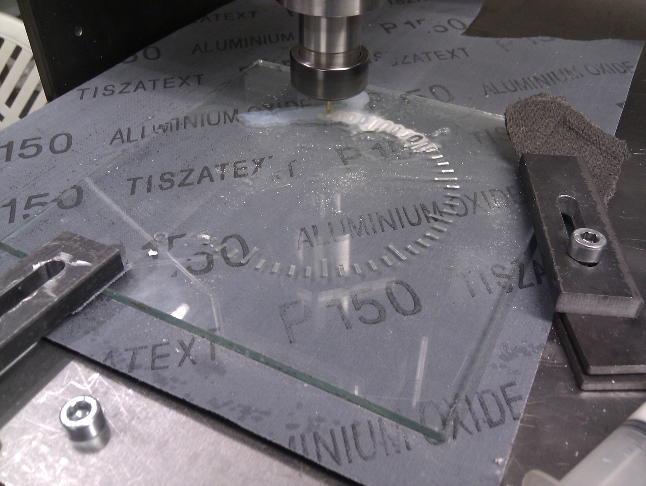

Szép lassan kész lesz. Nem mertem gyorsítani most rajta.
A végén még üveges leszel .

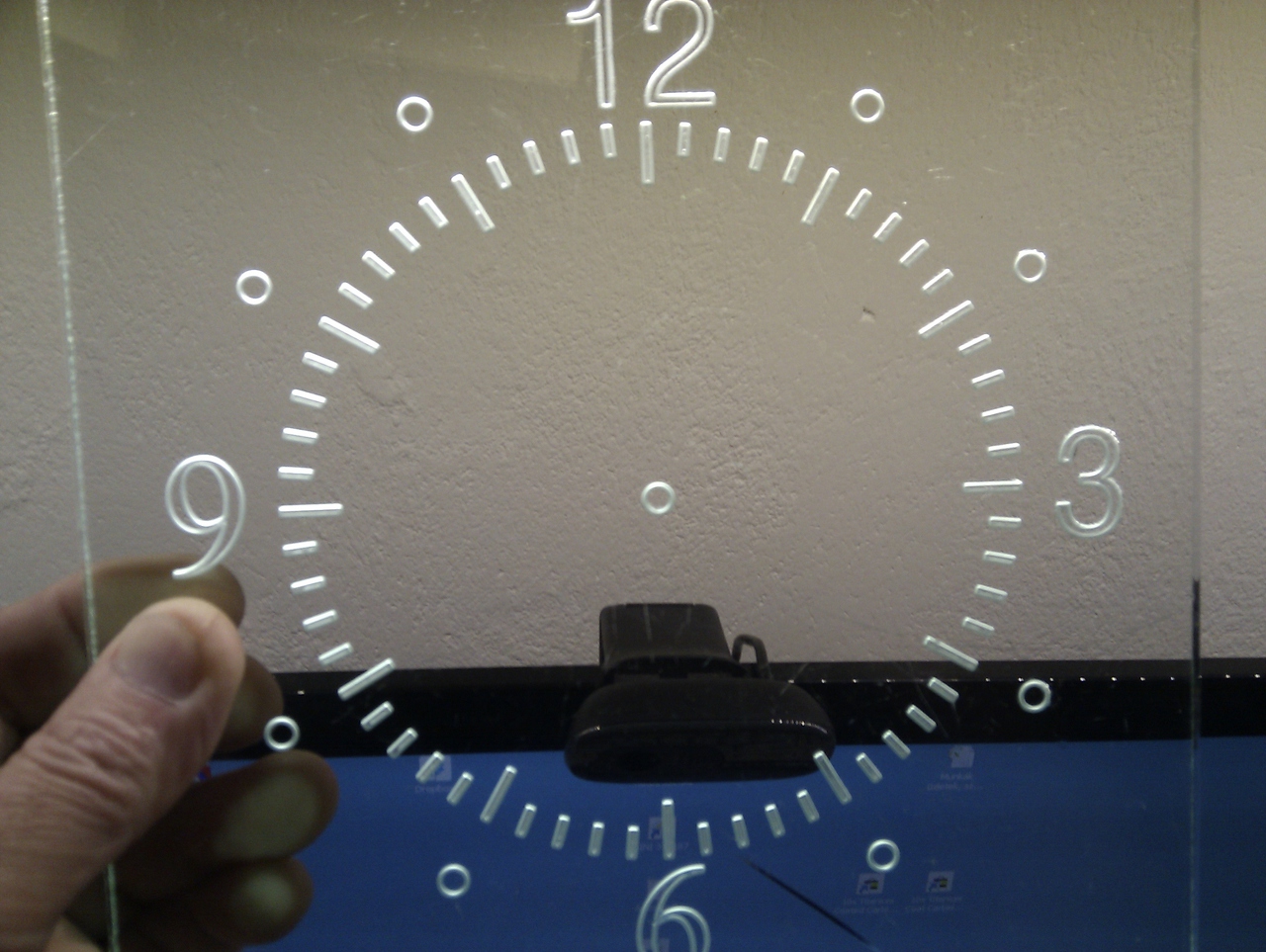

Ime egy csúnya óraszámlap!

Innen nem látszik mi lett a rossz (hacsak nem a betűtípusok nem egyeznek). Majd meglátod, hogy az élvilágítás kihozza, vagy elfedi a hibákat.
Szia ! Szeretném megkérdezni, hogy fizetős progival tervezted az óralapot ?
Generál g-kódot ? Ha nem fizetős, honnan lehet letölteni ? Készülék előlap maráshoz - gravírozáshoz szeretném használni. Köszönöm.
Szia! Tomipap leírta a választ. Igen generál G code-ot.

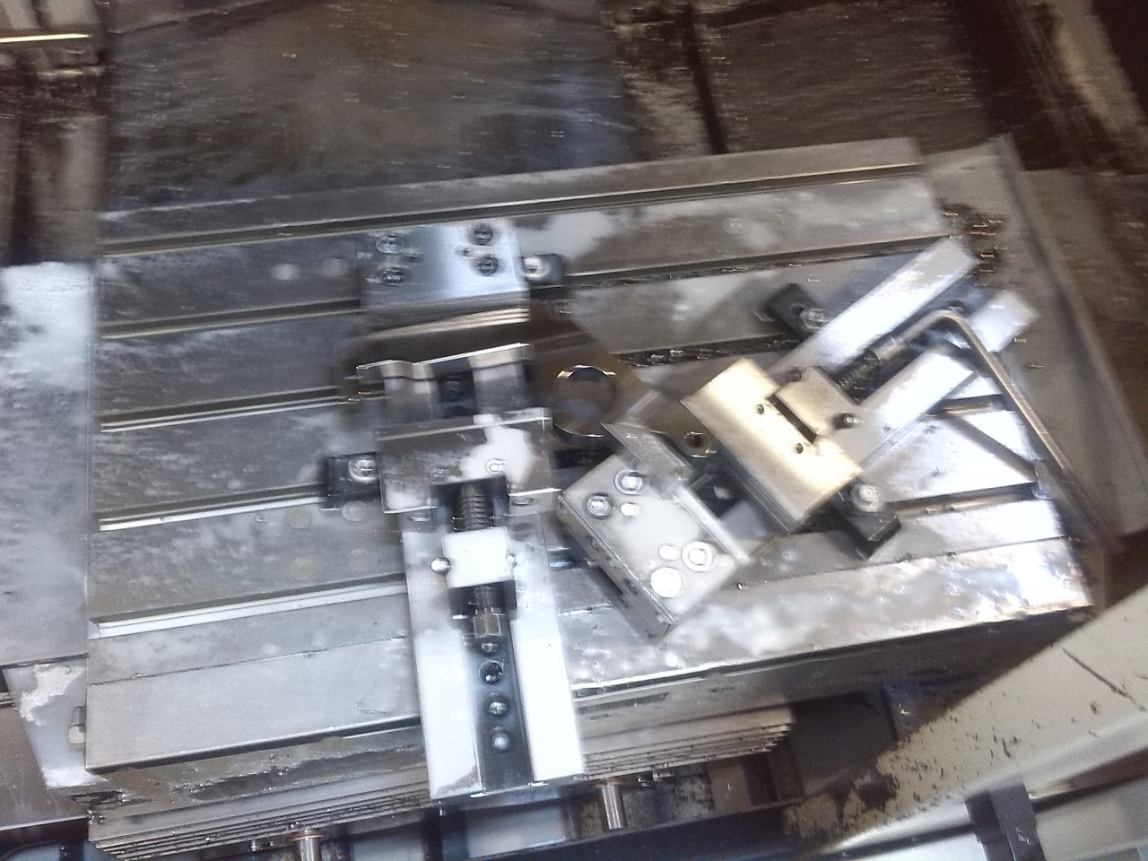

Hogy témás képet is tegyek, mai termés, saját gép végül is csak nem vagyok a tulaja sajnos . Lefotóztam ha máskor is kell még gyorsabb legyen. Szuper anyagból van, nem is hajlott el semerre, szó szoros értelmében simítás után hajszál pontos.
Előtted is ott a lehetőség , nyugodtan megpróbálhatod , mi még küzdünk vele ..
