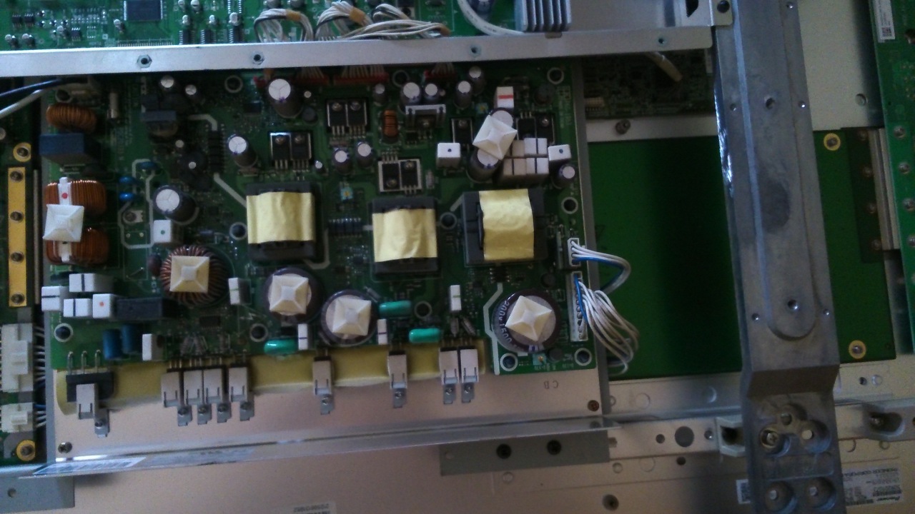

(#) gyeneratus94 hozzászólása Ápr 29, 2015 /
Üdv mindenkinek! A segítségetek szeretném kérni! Ezen a téren még ujjoncs vagyok, szóval ha lehet egy kicsit szájbarágóssan segítsetek A problémám az, hogy egy Hyunday márkájù plzama tv-m nem akar bekapcsolni. Készenlétben marad. Miután áramtalanítom kettőt villan. A led. Nemrégiben még néztem ès nem volt baja. Hol kezdjem a javítást?

(#) stevepapa válasza gyeneratus94 hozzászólására (») Ápr 29, 2015 /
Nem javaslom, hogy babráld. A "plazma" amatőr szinten való javítása, teljesen esélytelen. Egyébként is igen zsebbenyúlós ! Legvalószínűbb v.melyik végfok : Y, vagy Z hibrid zárlata. Vagy tápegység, amit még rajz után is "macerás javítani. A többi részről általában rajz sincs. Tehát ha a biztosítékokat ellenőrizted vége a mutatványnak.
A relé a legritkábban hibásodik meg, ettől persze lehet. A hibridek tápját ellenőrizd 15 v-nak kell lenni. Meg kell mérni az Y, illetve a Z modulok " nagy " tápjait VS- VA tápok. A modulok lehúzásával nézd meg, hogy indulnak e az említett tápok.
(#) gyeneratus94 válasza stevepapa hozzászólására (») Ápr 29, 2015 /
Hűha... mibe kezdtem bele! Utána nézek meik meik alkatrész és már mérek is!
A kijelző tetején általában fel vannak tüntetve az értékek. A VA-Vs tápok a vastag vezetékeken mennek egy egy nagy stekkeren keresztül a modulokra. ott mérd , illetve azokat húzd ki egyenként. Úgy próbáld bekapcsolni, amelyik nélkül elindul az a bűnös. Kép természetesen nem lesz, fény sem de elindul. Amennyiben a Z vagy Y modul rossz, ha a táp vagy a main a bűnös akkor ......gond van

ugyan azt nem találtam. Ezt ajánlották helyette.
(#) stevepapa hozzászólása Ápr 29, 2015 /
Ez nem sok, azért írtam, hogy nehéz a javítása. Rajz nélkül meg szinte reménytelen. Az egészről küldj egy képet amin lehet látni mindent
rendben! Ez jólesz?
Sikerült beszélnem az előző tulajjal és ő azt mondta nála nem mindég kapcsolt be a tv. Remélem ez segít valamennyit.
Van valami hasonló tünemény, abba Pioneer kijelző van. Első ránézésre ebben is, a tápja is hasonló, lehet, hogy ilyen. A képen látható jobb alsó stekkert húzd ki. Úgy próbáld indítani.
Na akkor ez már haladás. Gondolom arról van szó ami a nagy kondi mellet van. Kihúztam de semmi változás.
Amiben a sok drót van, arra gondoltam. Próbáld a nagy kondit kicserélni. Írd meg a panel számát. Van rajta egy telefonkönyvnyi
Jolvan akkor nem nyúltam mellé! rendben a kondít cserélem. Az enyhén meg van púposodva... a számokat is írom.
(#) gyeneratus94 válasza gyeneratus94 hozzászólására (») Ápr 29, 2015 /
NA egyszer: az aktuális kondi 200v 1500uf es értékű. Nekem nincs ekkora Esetleg ez helyettesíthető valamivel?
