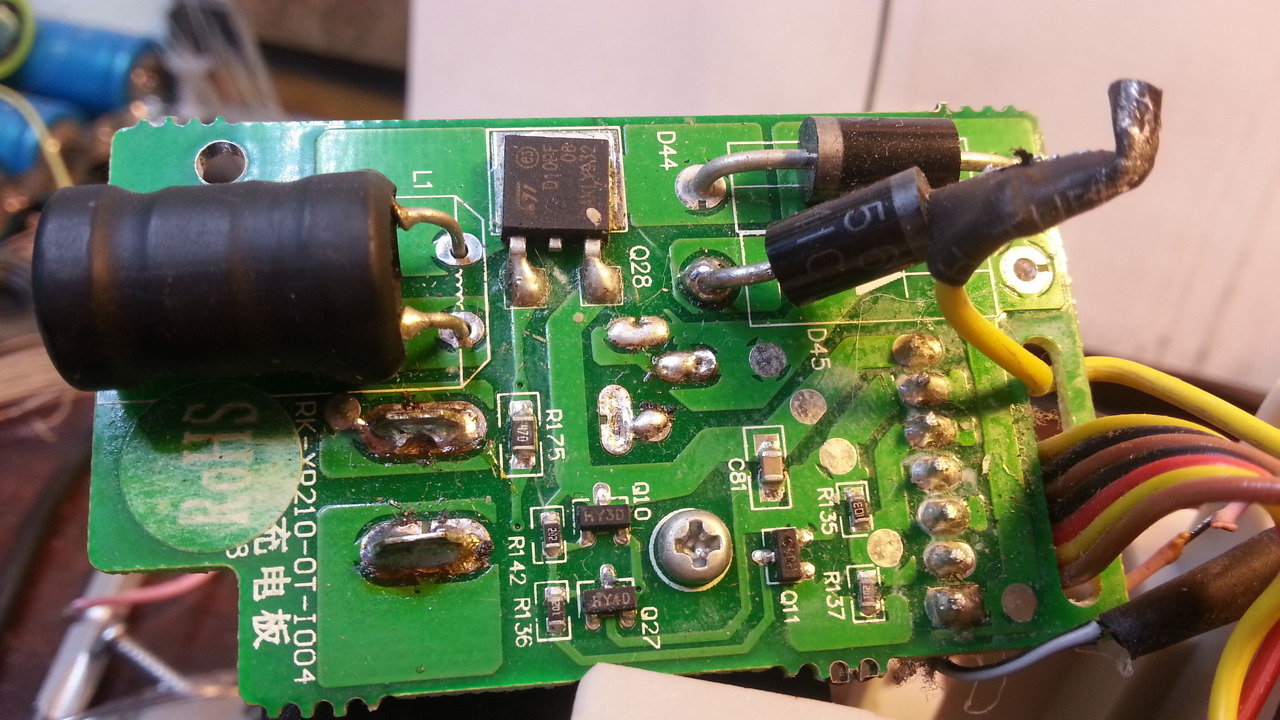

Bizony bizony így van. 10 sec és megjelent a feszültség akkorr most mindent félre és várom a balancos modulomat. Akkucsatlakozást hogy oldottad meg ?
(#) zoox válasza Marthen hozzászólására (») Ápr 6, 2015 /
D45 katodon Sárga +
R151 Fekete -
Ezt kapcsolja a FET a dockolás után kb 10 s mulva és itt kb +24V mérhető.
Nálad gondolom a FET mások oldalon van.
Simán ráforrasztottam, de lehet venni csatit is.csati

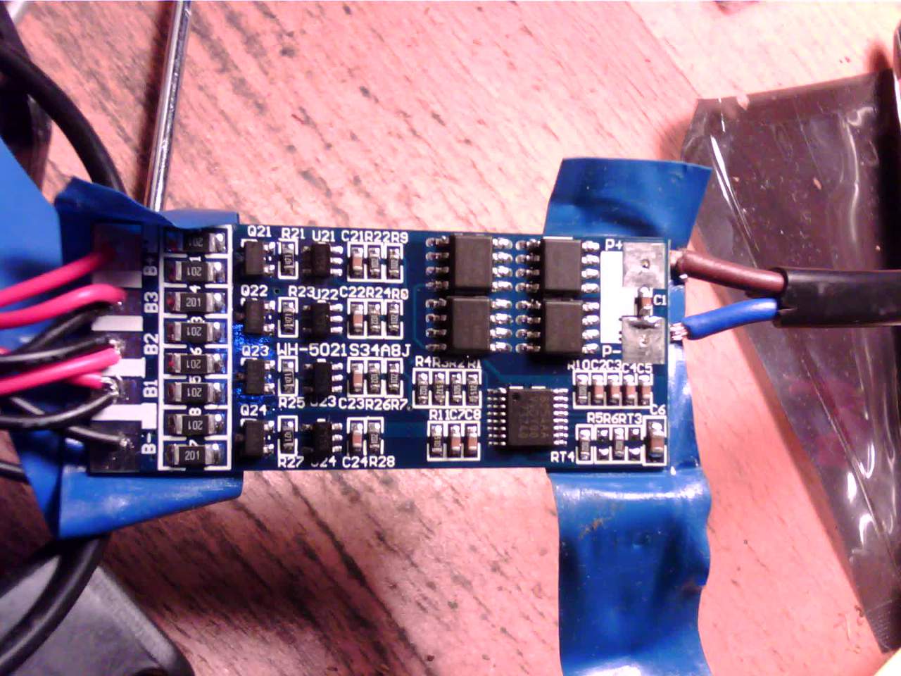

Balanceres protectio PCBŐ védi az egyedi battery-ket hogy ne lehessen tultölteni (~4.25V ha jól emlékszem) és kisülni se lehessen 2.5V alá ,ilyenkor lekapcsol a battery pack. Továbbá balancer is és igy figyeli hogy minden cella fesze ezen paraméterek között maradjon.

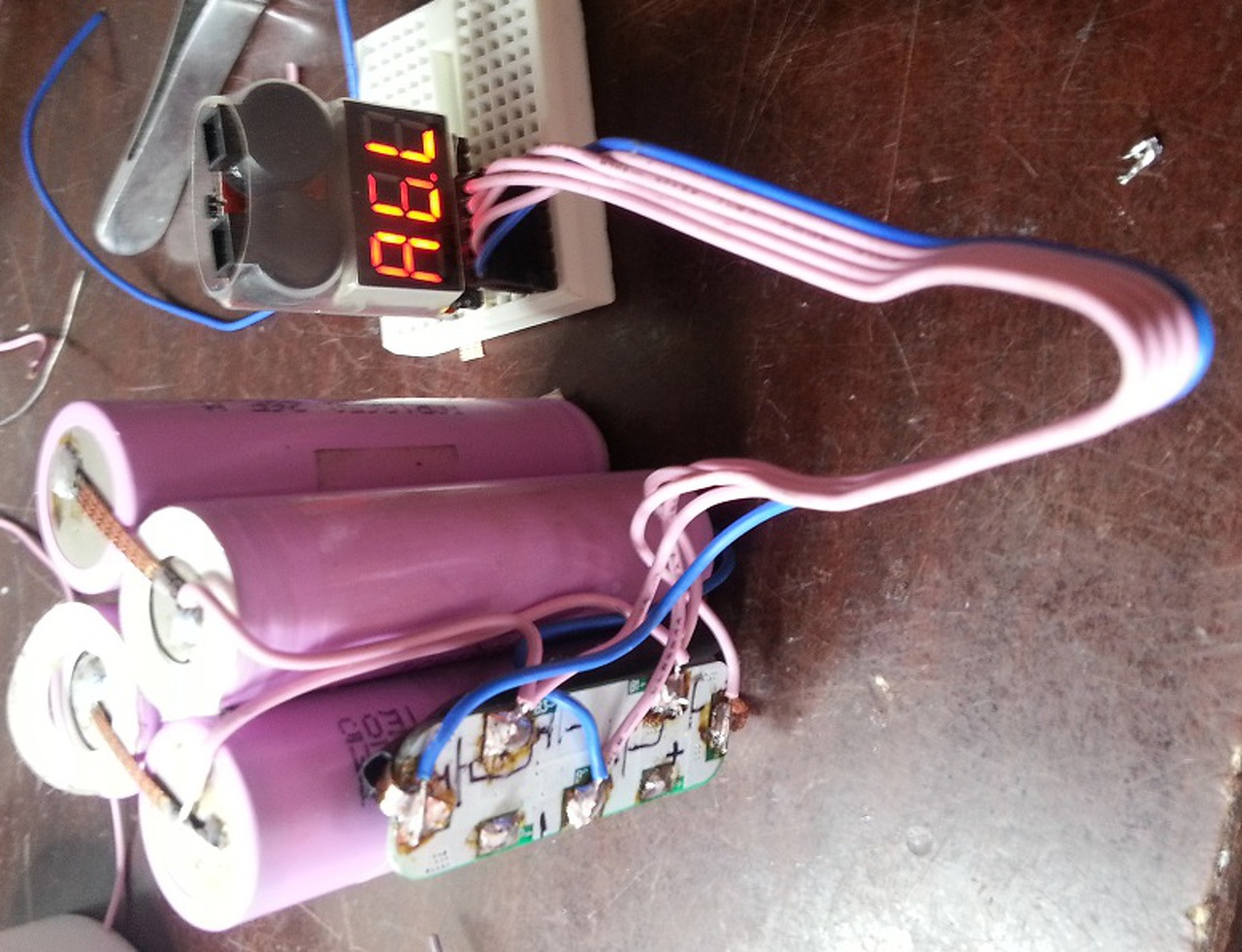

A szüz akksik feszültsége 3.76 és 3.8 V -on állnak.
Ha töltő nélkül bekapcsolom, a gép nem csipog, és nem is kapcsol be.

Kimérve, a ki-be táp oldalon az akksik felől nem jut át az áram. Rossz lehet a balanceres lapom ?
(#) zoox válasza Marthen hozzászólására (») Máj 1, 2015 /
No para!
Mivel most raktad bele a cellákat, az elektronika utolsó állapota, hogy a celle fesz kisebb mint 2.5V (ugye nem volt benne battery azaz 0V)ezért tiltja a kimeneteket azaz nem lesz a packnak kimenetén fesze.(ez a hiba akkor oldódik fel minden cella benne van és 2.5V<battery<4.2 és volt töltési ciklus(ez lehet pár másodperc is és nem kötelező full töltési ciklus).
1. egyesévvel berakod a 18650 cellákat a packba
(ha kész és az egyedi cellákon van fesz(~3.7-4.2) akkor sem lesz kapocsfesz a packnak ment az elektronika tilt még)
2.robival összeköt ha még nem volt összekötve.
3.robit feltesz töltő és vár kb 10-20 sec hogy a robi elkezdjen tölteni azaz feszt ada a pack kapocsfeszültségeire és láss csodát már az elektronika vissza is kapcsol és müxikködik

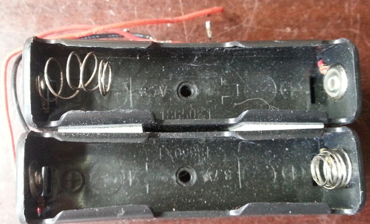

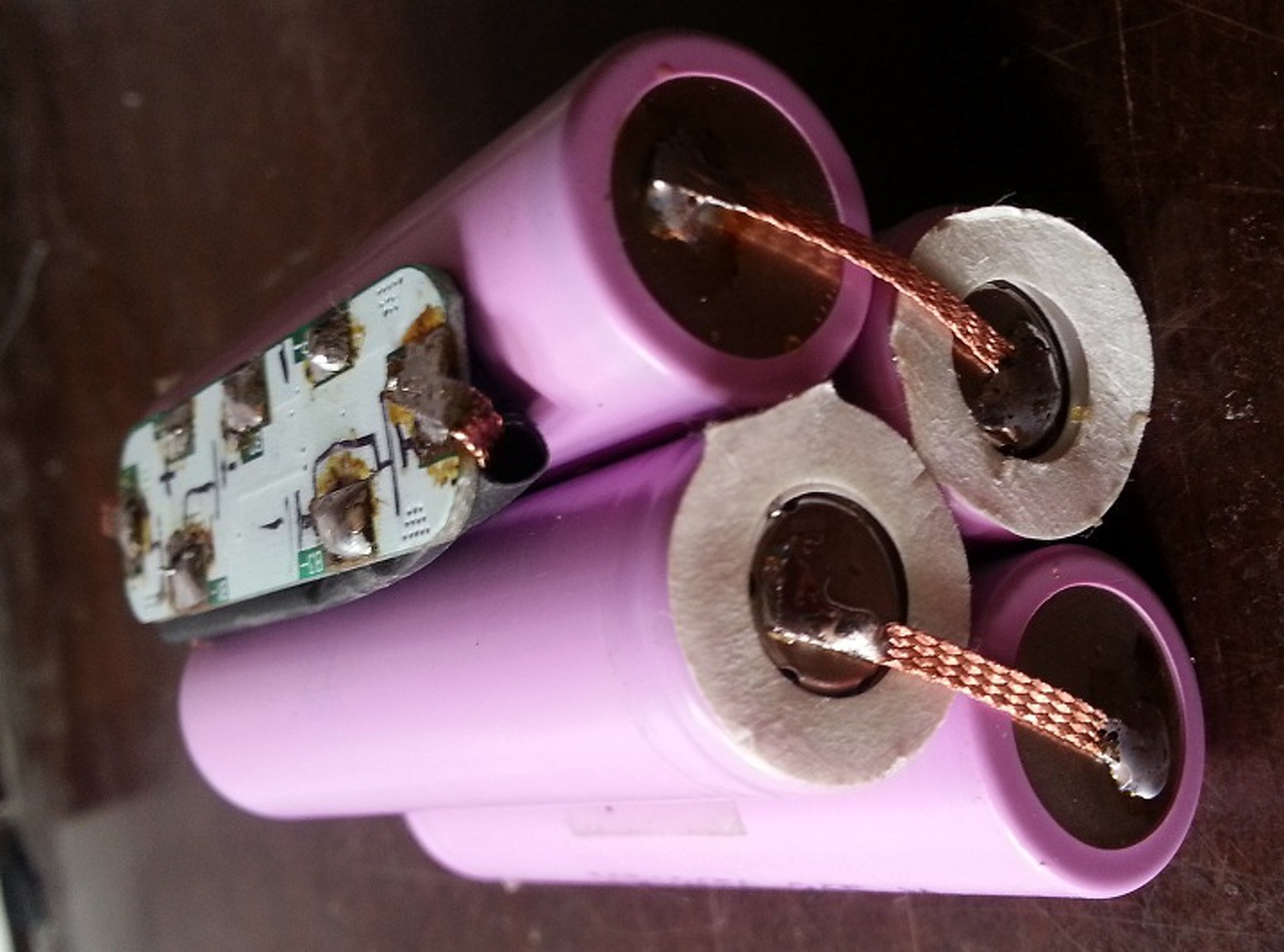

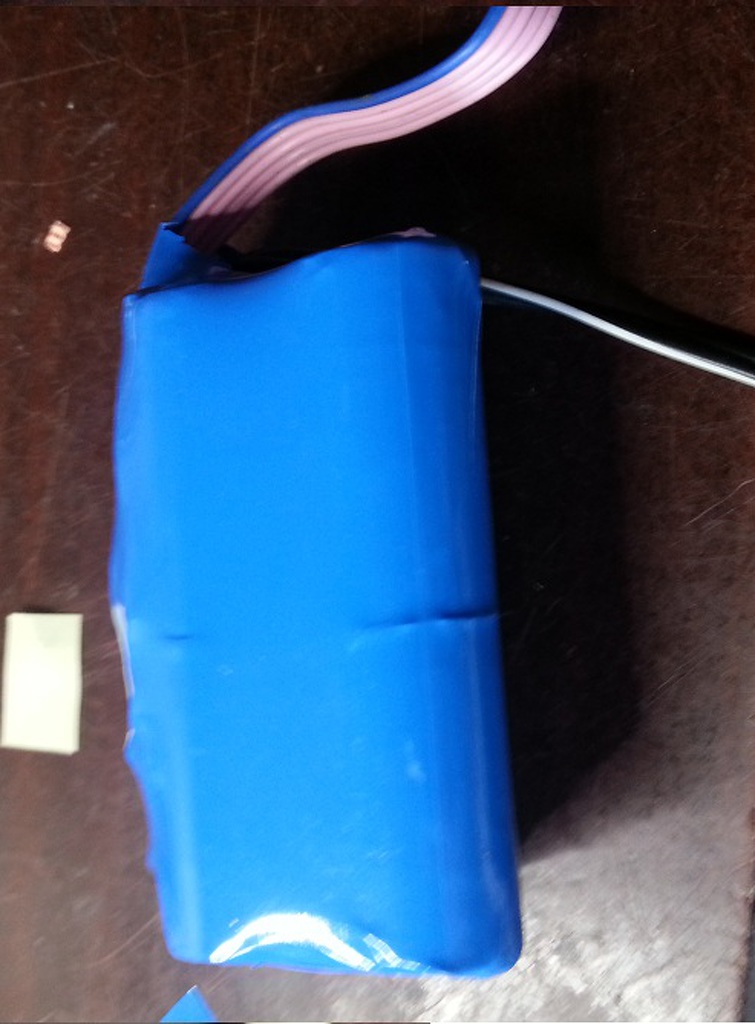

(#) zoox hozzászólása Máj 27, 2015 /
Helló mindenki!
Helyzetjelentés!
Volt némi problémám a kínai akutartóval és ujra kellett gondolnom az akupackot.
Most már NEM JAVASLOM a tartó használatát VESZÉLYES is lehet .
(tudom én javasoltan korábban, akkor még jónak tűnt az ötlet)
Csatolok pár képet:
Fő problémám hogy elnyomorodott a tartó érintkezői és melegedett ez miatt.
Pozitivum:
Unalmasan sokáig takarít több mint 2 óra (nem is szeretem ha akkor dolgozik ha otthon vagyok).
Karbantartás: a porszívó motor bronz csapácsait érdemes finom olajjal megkenni mert nagyságrenddel halkabb lesz.
hmm nem akarom reklámozni az ebajt de ott sikerült szerezni

Ezek a vaskos forrasztások is okozhatnak a cellák számára gondot...vagy nem?
(#) Marthen válasza uniman hozzászólására (») Máj 28, 2015 /
Talán ponthegeszteni kellene, de hol ?
(#) zoox válasza uniman hozzászólására (») Máj 28, 2015 /
Mire gondolsz mi lehet vele a gond?
Azért forrasztottam össze igy mert szerintem nem lesz gond a kontaktlal és bírja a nagyobb áramot is nem úgy mint a korábbi akkutartóval.
(#) uniman válasza zoox hozzászólására (») Máj 28, 2015 /
Az akkucellákat a forrasztás magas és hosszantartó hője károsíthatja...
Értem, ugy gondolom hogy a lehető legrövidebb ideig melegítettem a cellákat de majd meglátjuk.
