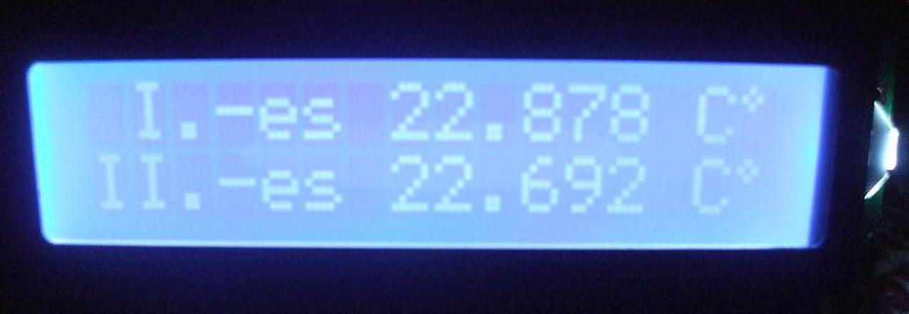

Köszönöm Neked is és don_peter-nek is. Valóban nem jól fogalmaztam, csak arról szerettem volna írni, hogy a ds18b20-ról általam fellelt programokkal szemben, itt nem butítom tovább az eredeti 0,0625C os felbontást. Viszont a 2313-ban az lcd és az 1wire elfoglal annyit, hogy single változó (ahol van tizedes pont) már sok lett volna. Viszont ha valaki elárulná melyik változó adja bascomban az osztás maradékát lenne tizedespont is

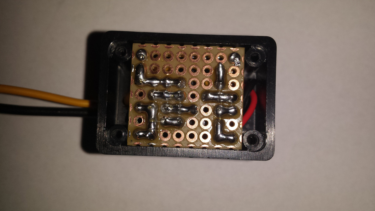

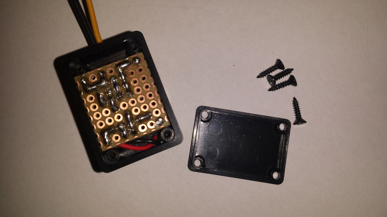

(#) Electro hozzászólása Máj 1, 2015 / 1
Vettem az autóhoz egy tolatóizzót, ami pittyeg, mikor hátramenetbe kapcsolok, de mivel abban egy kisebb teljesítményű izzó van, veszítek a fényerőből. Emellett mivel a lámpaburába van betéve, a hangja is gyengébb lesz.
Így belefogtam egy kis projektbe, amiből az alábbi képeken lévő kis tolatásjelző sült ki.
Astabil multivibrátor 555-ös időzítővel, az oldalon található segédprogrammal számítottam ki a kellő értékeket, amit mellékeltem is képen.
(Már csak azt kell kitörpölni, hogy hová tegyem az autón, hogy ne nagyon érje víz, és a hangja is jól kihallatsszon a kocsi mögé. Én a lökhárítót tippelem, ahol a rendszámtábla megvilágításnak ki van vágva eleve a hely, oda a két lámpa közzé belülre valami lappal még körülvéve a víz ellen.)

(#) neogeo2 válasza Electro hozzászólására (») Máj 2, 2015 /
Jó lesz ez. Annyi még, hogy az ilyeneket ki szokták önteni műgyantával és akkor már nem számít az eső.

A BASCOM helpjéből: Example: X = 10 \ 4 : remainder = 10 MOD 4

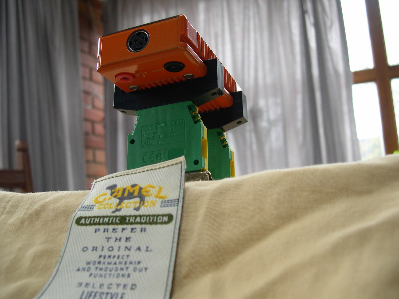

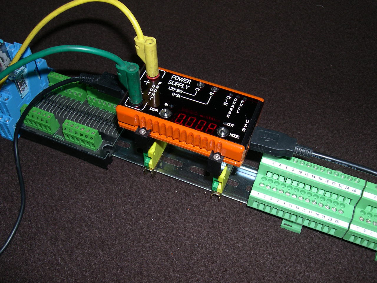

(#) l48 válasza l48 hozzászólására (») Máj 2, 2015 / 3
A remek idő ellenére befejeztem a kis tápot. Jó néhány teszten is túl van. Még nem találtam fogást rajta, de azon vagyok.
Az előlapon lévő fémrészek titánból vannak (nyomógombok stb). A smd ledek nem érnek ki az előlapig igy 12mm száloptika darabokkal hoztam ki a fényt. Cserében nagyon kis betekintési szöggel.
Az utolsó képen mint birodalmi lépegető a sivatagban, nem kell komolyan venni.

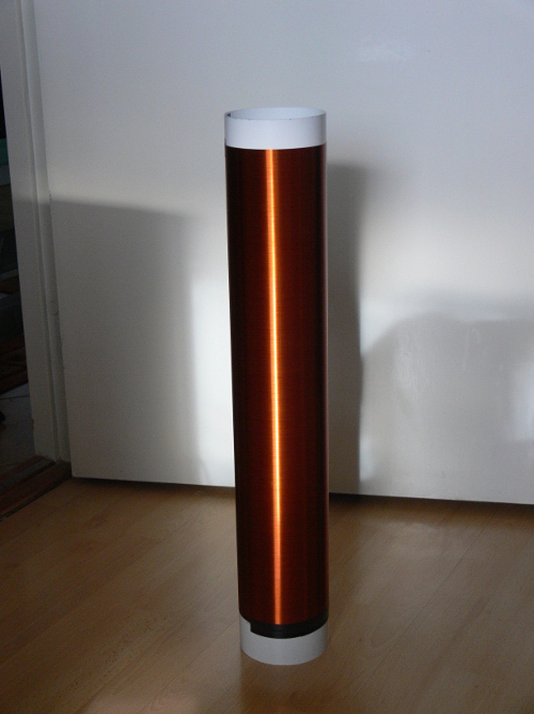

(#) solti_imre hozzászólása Máj 3, 2015 / 1
Nekiálltam egy kis Tesla tekercs építésének - a szekunder elkészült. Jöhet a lakkozás és a kivezetések megoldása. (ZVS + ZTFN65008A lesz a meghajtás egy teszt erejéig - utána egy IGBT-s SSTC váltja majd fel. A ZVS+sorkimenő jelenleg ~6 cm-es szikrákat produkál, 30V DC-ről, 3-7A áramfelvétel mellett, 59-64 kHz-en, úgyhogy remélhetőleg meg tudja hajtani. A ZVS kimenete a képen)

(#) pont válasza sooty hozzászólására (») Máj 3, 2015 /
Köszönöm! Át is írtam.

(#) tkovacs válasza pont hozzászólására (») Máj 4, 2015 / 1
A hibás celsius fokot is átírhatnád fok celsiusra.
A fok szimbólum helyett sokkal szebbet is lehetne definiálni.
(#) pont válasza tkovacs hozzászólására (») Máj 4, 2015 /
Például így:? Még csak most ismerkedem az AVR-ekkel, sokszor lesz még átírva, köszönöm az infót.
A hozzászólás módosítva: Máj 4, 2015
Ez csak egy picit néz ki jobban, de a végleges verzióban én is megváltoztattam a mellékelt képen láthatóra.
