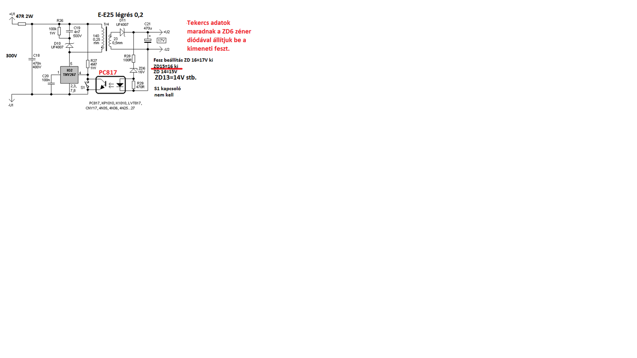

(#) Tubi56 válasza buburobi hozzászólására (») Máj 6, 2015 / 2
Itt van az eredeti. A módosított. +A beillesztett segédtáp
