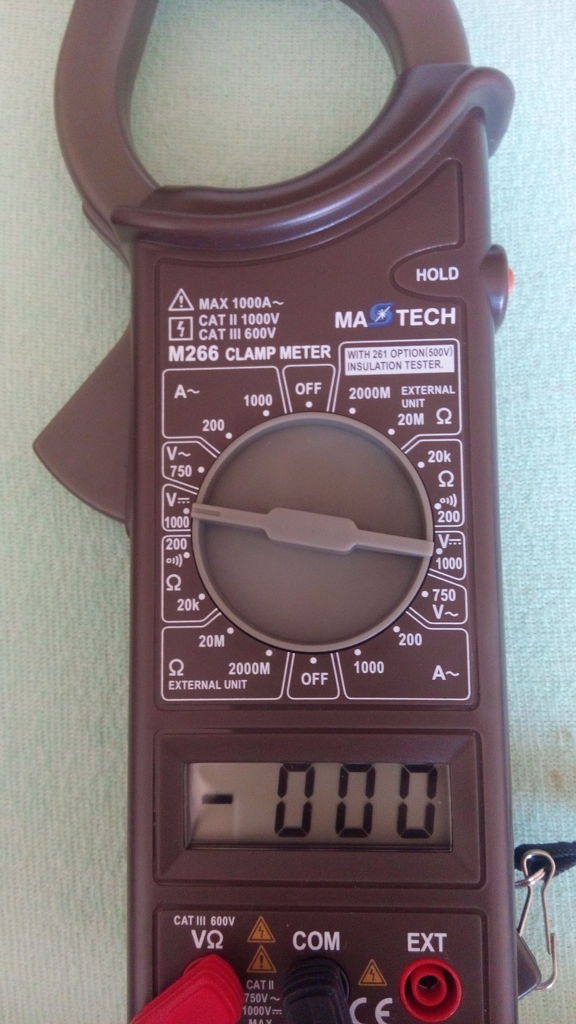

Most ismerkedem az elektronika ezen részével és szeretném megtanulni a mérések mesterségét.
Most itthon van egy az alábbi képen látható készülék.
Ezzel lehetséges megmérni mondjuk egy USB töltőt hány V-on illetve mekkora Ampert bír leadni?
Köszönöm a válaszokat!
(#) qvasz2 válasza ancsa612 hozzászólására (») Máj 8, 2015 /
Nem, de nem is erre való egy ilyen. Ezzel hatalmas áramokat, és abból is csak váltakozót tudsz mérni. Normális multiméterrel próbálkozz!
(#) teszti válasza ancsa612 hozzászólására (») Máj 8, 2015 /
Feszültséget a jelenlegi helyzetében tudod megnézni, úgy ahogy a képen áll a tekerő, és ahova be vannak dugva a kábelek. Nem tudom vált-e a kijelzője tizedes értékre, ha nem akkor 005-t fog kijelezni amikor rámérsz az USB-re.
Az USB áramerősségét ezzel nem tudod megmérni, csak a feszültséget.
Ahogy írták fölöttem multiméterrel egyszerűbb lenne.
A hozzászólás módosítva: Máj 8, 2015
(#) zenetom válasza ancsa612 hozzászólására (») Máj 8, 2015 /
Előző két fórumtárs kicsit durva volt.
Szóval ahogy qvasz2 is írta, ezzel csak nagy áramokat tudsz mérni, illetve abból is csak a váltót. A kérdés az, hogy mennyire akarsz belemerülni a témába?
Ezt mindenféleképpen olvasd el: egyenáram - alapismeretek, illetve utána ezt: váltóáram.
Egy ilyen multiméter tökéletes lenne (sőt, ez már kicsit "sok" is, de csak egyszer kel megvenni) Bővebben: Link. Vagy valami hasonló is jó..

(#) zoz11 válasza ancsa612 hozzászólására (») Máj 14, 2015 /
Hy
Amúgy ez a lakatfogó igen jó kis darab. van egy ami már közel 10éve megvan, szerviz célokra használva, vagyis kap hideget meleget, és jól bírja. MEg van egy olyan jó tulajdonsága, hogy lehet hozzá kapni egy kiegészítőt, amivel szigetelés szintet lehet mérni, 500V-al.

(#) abcdabcd válasza ancsa612 hozzászólására (») Máj 14, 2015 1 /
Amúgy a nagyáramú lakatfogót be lehet "idomítani" kisebb áramok mérésére
A trükk az, hogy a mérendő vezetéket többször kell áttekerni a lakatfogó pofáin, pont úgy, mint mondjuk egy transzformátor vasán a meneteket... és így, hogyha mondjuk 1A folyik a vezetéken, de kétszer van áttekerve, akkor a lakatfogó 2A-t érzékel, ha 10x tekered át, akkor 10-et... így akár olyan kis áram is "mérhető" a műszerrel, amit amúgy nem tudna kijelezni...

Lakatfogó hová állítsam, hogy 1-2 ampert tudják mérni? Ugyanis telefontöltőt ugye multiméter segítségével nem tudom megmérni... ..

(#) elektroncso válasza ancsa612 hozzászólására (») Máj 14, 2015 /
Sehova. Két okból:
1. Ez a lakatfogós műszer nem tud egyenáramot mérni, csak vátóáramot.
2. Amúgy sem tudnád megmérni, szét kéne bontani a kábelt drótokra és külön ráakasztani a + vezetőre, mert a kábelben futó + illetve - vezető kioltja egymást, semmit nem mutatna a műszer.
Amúgy nem is tudom, lehet egyáltlán egyenáramot mérni lakatfogóssal? Ha jól emlékszem lehet, csak nem midegyikket. Amelyik induktív csatolással (nevezhető tranzformátornak is) mér azzal nem lehet.

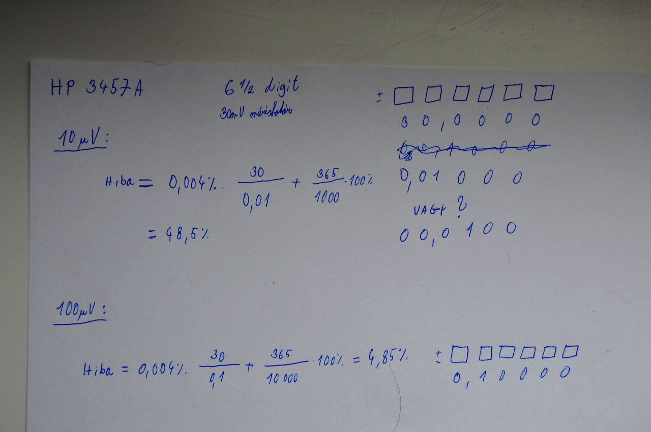

Egy HP3457A multiméter hibáját szeretném meghatározni, 30mV méréshatár melett ha 10uV-ot majd ha 100uV-ot mérnék vele.
Az abszolút hiba meghatározása úgygondolom egyértelmű 12% illetve 1,2% a két esetben.
A bizonytalan jegyek számából adódó hiba esetén nem tudom eldönteni, hogy a készülék hová rakja a tizedesvesszőt mert ugye kijelezheti úgy is a 100uV-ot, hogy:
0,01000 vagy
00,0100
A készülék nincs a birtokomban így nem tudom megnézni hová rakná a tizedesvesszőt
Csatolok egy képet a számolásomról. Reméllem akad valaki aki fel tud világosítani. Köszi!

(#) abcdabcd válasza xNorbi hozzászólására (») Máj 18, 2015 /
Ha tudod a méréshatárt, akkor azon belül a tizedes pont helye fix... Az adott méréshatárhoz meg van adva a pontosság is, viszont azokkal a feltételekkel, hogy a kalibrációtól eltelt 90 napon belüli időtartamra van megadva, illetve 1 órás bemelegedési idő letelte után a mérés előtt...
Viszont a műszer úgy látom beállítható, hogy hány digites módban mérjen, viszont abban az adatlapban, amit linkeltél a 6,5digites módon kívüli üzemmódokhoz pontosságot nem látok megadva. Ami azt is jelentheti, hogy a szövegben le van írva, hogy az ugyanannyi, és esetleg csak a digit-hibát kell megfelelően csökkenteni, de ezt nem tudom, mivel végig azért nem olvastam az egészet
(#) xNorbi válasza abcdabcd hozzászólására (») Máj 18, 2015 /
Köszi a választ! Szakdolgozatomhoz lenne, szupravezető struktúrákat mérünk ezzel, konstans 1mA körüli áramerősség melett. Tudom, hogy miliohm alatti tartományban probléma nélkül működik a rendszer, és ahhoz pontosabbanak kéne lennie a multiméternek mint az itt kiszámolt 4,85%-os pontosság 100uV-nál.
Mivel 100uV feszültség, 1mA áramerősség melett még csak 0,01 ohm (10 miliohm).
Talán az adatlap szerinti "with extended resolution 71/2 Digits" értékkel kéne számolnom, kicsit nagyobb áram melett mondjuk 10mA tudná is a miliohm alatti tartományt .
Szia! Meg még azt most látom, hogy a papíron amit lefotóztál nem jól írtad fel a digitek számát.. A 6,5 digit az 7 számjegyet jelent, viszont azért nem 7 digitet írnak, mivel az egyik (a legfelső) helyiérték nem tud 9-ig kijelezni, ezért ezt "fél digit"-nek hívják... ha ezt átjavítod, akkor lehet a konkrét kiszámolt pontosság-értéked is jobb lesz, mivel akkor a legalsó digit ugye egy nagyságrenddel kisebb értéket jelent!
