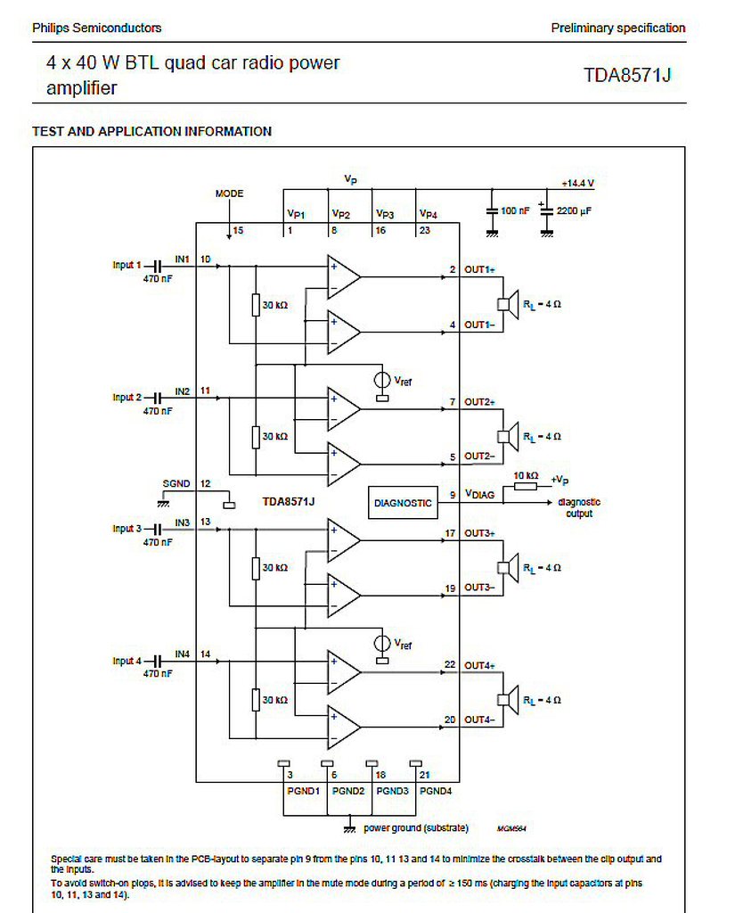

Lehet , hogy szerencsém van a 4X40 W igaz lehet , ma megnéztem a belét a rádiónak és egy TDA 8571 J nevü végfok erölködik benne . Ez biztató , köszönöm az infókat , gyüjtöm őket.

10A-es biztosítékkal nemigen sajtolsz ki belőle 4x40W-ot. Max az a varázslatos PMPO ami annyi. Ami azt jelenti, hogy ez max 4x20 effektív. 13.7V-on 10% torzitás mellett ad le 4x23W-ot

Elég lesz nekem egy szobai hangerő , , max 10w alatt. Nem kocsiba akarom szerelni. hálozatról szeretném hajtani , de a memoria ébrentartásával van még gondom , mert ha kikapcsolom akkor a beállitások is elszálnak. Ha van valami ötletetek , szivesen venném.
(#) zoszka válasza Fülöp Ferenc 49 hozzászólására (») Ápr 17, 2015 /
Rakj rá egy kisebb kapacitású aksit, amit egy diódával töltesz a hálózatról. Vagy ne kapcsold le a hálózatról csak magát a rádiót kapcsold ki.

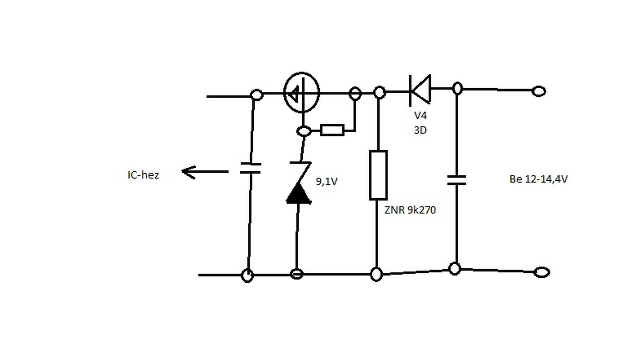

Már korábban is találkoztam autó elektronikában olyan alkatrészekkel, amit nem lehetett beazonosítani. Hoztak egy kilométerórát. Összeolvadt a paneljén egy fekete tárcsa, és előtte is volt egy zárlatos diódaszerű SMD eszköz.
Jelölések: ZNR 9k270. Képtelenség a nyomára bukkanni. Hoz a net sok mindent, de "Nem az igazi!" Ez hasonlít.
SMD dióda (?): V4 3D. V4 Zener, aminek soros eszközként nem sok értelme van.
Soros helyre tettem egy diódát, bár annak se találtam adatát, BUX C219, a túlfeszültségvédő helyére 22 V-os Zenert. A generátor hibája miatt mentek tönkre, a követő stabilizátor talán meg tudta védeni az IC-t. Igazság szerint ilyen zárlatnál a biztosítéknak kellene közbelépni vagy a soros dióda lép fel biztosítékként. Kíváncsi vagyok, mit művel majd az autóban. Még nem került a helyére.
