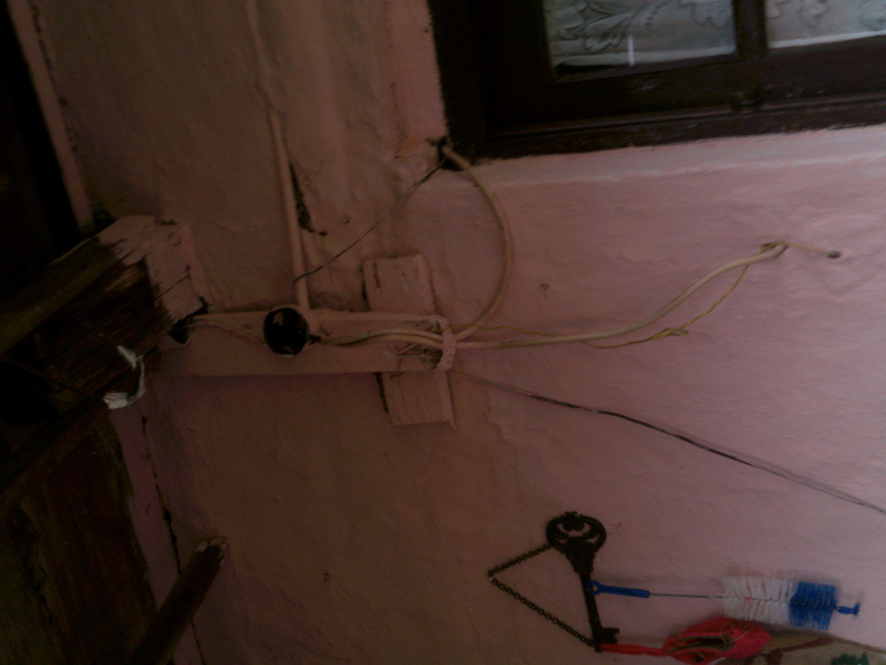

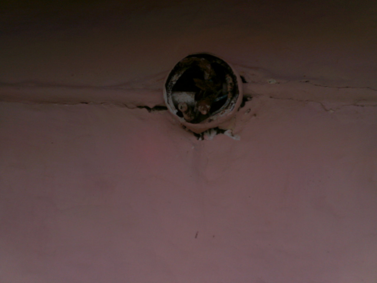

(#) tranyo22 hozzászólása Máj 19, 2015 /
Sziasztok, az első képen le van szakadva az alu vezeték (ketté jött a széltől, 3-4 hónapos kép itt nem látszik, nem tudom le fotózni mert nem vagyok otthon) oda tennék egy alu-réz vezeték összekötőt.
És kiszedném a régit és be tenném a réz vezetéket.
Lehetséges így? Hátrányai vannak?

(#) opelomega3000 válasza tranyo22 hozzászólására (») Máj 19, 2015 /
A képből ítélve CSAK hátrányok vannak!
Ezt az egészet ledúrni és normálisan újraszerelni!
Ez így életveszélyes!

(#) tranyo22 válasza opelomega3000 hozzászólására (») Máj 20, 2015 /
Köszi, már beszéltem is az eonnal

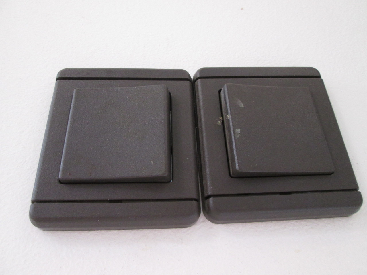

(#) Gafly hozzászólása Máj 25, 2015 /
van ez a Kontallux (ha jól emlékszem) sorozat. Lassan kihalófélben. Lehet ezt még kapni valahol? Olyan kellene, hogy kettős kapcsoló, és az egyik fele alternatív.
Bolt is jó, de ha valakinek van a cuccai között felesleges, az még jobb lenne...
Üdv,
G.
(#) Bakman válasza Gafly hozzászólására (») Máj 25, 2015 /
Neked dupla alternatív kapcsoló kell. Azt lehet normál, 1P kapcsolóként is használni. Azt viszont nem tudom, hogy ebből a típusból létezik-e ilyen.
(#) Gafly válasza Bakman hozzászólására (») Máj 25, 2015 /
Elvileg létezik. Csak nekem gyakorlatilag kellene egy darab barnában
(#) kameleon2 válasza Gafly hozzászólására (») Máj 25, 2015 /
Most akkor dupla alternatív, vagy keresztkapcsoló? Mert utóbbi néven könnyebben találsz ilyet.. Ha nem akarsz ilyen problémákba futni a jövőben - érdemes inkább nyomógombra és impulzusrelére átváltani. Kevesebb vezeték kell hozzá és több helyről működtethető és nem szerelvényfüggő. Van terepi változatban (kapcsoló mögé) és DIN sínes változatban is, de akár dobozba építhető kivitelben is. Az első generációs Prodax kapcsolók mechanikusan csereszabatosak voltak a Kontavillel. Csak a fedlapot kellett átcserélni, még a sorozatszámuk is ehhez igazodott. Az alternatív a 106-os a keresztkapcsoló a 107-es ha jól emlékszem. No meg is van. Mivel a Legrand vette meg a céget időközben - érdemes lenne ott is keresgélni:Legrand keresztkapcsoló
(#) Bakman válasza kameleon2 hozzászólására (») Máj 25, 2015 /
Szerintem neki két billenytűs kapcsoló kell.
A képen lévő nem kettős alternatív. A kettős alternatív ugyanis olyan mint egy csilárkapcsoló, azaz osztott fedlapos és két alternatív kapcsoló van benne. Ha valóban kettős alternatív kell neki - akkor is jónak kell lennie a Legrandnak. Igaz, ez a f*sbarna szín design már nem lesz. Maximum elfekvőben valakinek (tán még nekem is akadna).
A hozzászólás módosítva: Máj 25, 2015
(#) opelomega3000 válasza kameleon2 hozzászólására (») Máj 25, 2015 /
De nem is azt írta, hogy neki pont ilyen kell, mint ami a képen van!
Egyébként pedig ebből már boltban még elfekvőt se fog találni.
Még valahonnan elővakartak egy adag fehéret, de barnát sehol nem lehet szerezni.
A dupla alternatívról nem is beszélve.
(#) kameleon2 válasza opelomega3000 hozzászólására (») Máj 25, 2015 /
Akkor barna csillárkapcsoló fedlap+ Legrand belső. Mindenre van megoldás.
(#) Gafly válasza opelomega3000 hozzászólására (») Máj 25, 2015 /
Igen.
Az említett barna designből keresek (nem keresztkapcsolót, hanem) kétgombos alternatívat.
Tudom hogy kifutott termék, csak hülyén néz ki ha egymás mellett más kinézetű kapcsoló van...
