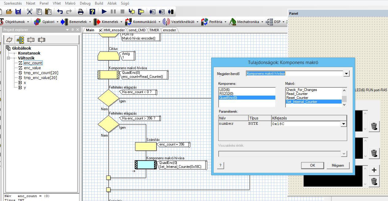

Még mindig azzal a problémával küzdök, hogy encoder makróban új funkcióként felvett "set_internal_counter" utasítással beállítsak egy megadott értéknél nagyobb változót. Tehát, ha encoder_count értéke nagyobb, mint 396, akkor encoder_count=396, majd set_encoder_count--->396. Így szeretném az encodert használni 0-396 érték között. Ezt az értéket elosztom néggyel, akkor az encodert egyesével léptetve változik az a változó (0-99 közöttt), amivel tovább fogok dolgozni (enc_value). Viszont nem 396-ot ír be a változóba, hanem 143-at. Ami érdekes, hogy ha 252-ra maximálom, akkor jól működik. Az alábbiakban példát is mutatók: JÓ. Encoder_count----encoder_value----max. érték 4--------------------1------------------252 8--------------------2------------------252 252-----------------63-----------------252 ROSSZ. 4--------------------1------------------256 8--------------------2------------------256 252-----------------63-----------------256 256-----------------64-----------------256 3--------------------0------------------256 7--------------------1------------------256 Úgy gondolóm, hogy ott lehet a hiba, ahol a makróban beállítom az értéket, ott BYTE típusú a változó. Ebben az esetben max. 255-ig adhatom meg. Esetleg nem tudom valahol átllítani ezt a makróban, hogy ne BYTE legyen, hanem INT típusú? Mellékeltem a makróban lévő utasítást is.
Milyen kontrollert és enkódert használsz? Egyszerűbb lenne egy manuális enkóder kezelés, ott azt csinálsz, amit akarsz.
Mellékeltben egy Gray kódú kimenettel rendelkező, enkóder kezelő példa. Egy feltétele van a dolgonak, a kontrollernek tudnia kell két Interrupt On Change bemenetet kezelnie.
Jelenleg ezt: Bővebben: Link
Kipróbáltam más típusúval is, de nem változott semmi. Kontroller: PIC18F4523. Port megszakítással kezelem le az enkodert. Ez van összerakva próbára. A végleges nem ez lesz. Majd olyan PIC-et kell keresnem, amiben 2db UART van, egy kell a HMI-nek, egy pedig az APC220 rádiós modulnak. Mire gondolsz a manuális enkóder kezelésre? Nem lehet ezek szerint a BYTE típust átírni INT-re? A hozzászólás módosítva: Feb 11, 2018
Időközben feltöltöttem egy példát. Két UART-hoz tudom javasolni a PIC18F26K22-es kontrollert. Ugyanakkor ha van HMI, én nem szenvednék enkóderrel ha nem feltétlen kell, ott a kijelző, pötyögjön azon a felhasználó.
De lehet ! Ahol a változót létrehozod ott lehet a tulajdonságait állítani .
