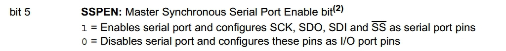

(#) frekivalto hozzászólása Feb 1, 2018 /
PIC18F2523 controller.
Ha felhasználom az SPI funkciót, illetve a PIC portjait:
PIC ----- LED MATRIX 8X8
SDO pin16 ---> Data In
SCK pin14 ---> Clock
RA1 pin3 ---> Load (Chip Select)
Kérdésem tárgya (sz SPI-hez tartozik még, csak nincs felhasználva): a pin15 RC4/SDI/SDA portot felhasználhatom RC4 bemenetként? Nem zavar be az SPI?
A hozzászólás módosítva: Feb 1, 2018

(#) Bakman válasza frekivalto hozzászólására (») Feb 1, 2018 /
Szinte biztos, hogy ütközés lesz. Ha bekapcsolod az MSSP modult SPI üzemmódban, akkor az adatlap szerint konfigurálódik mindhárom láb. MISO, MOSI, Clock, lásd melléklet.

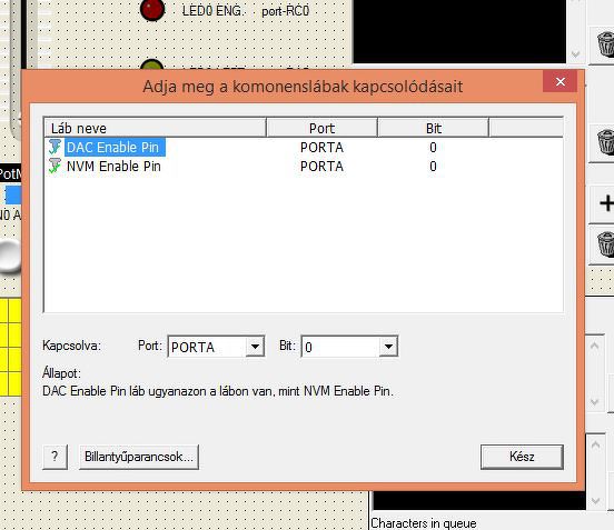

Még egy kérdés...
A flowban az SPI kapcsolatoknál a két lábat hova kell kapcsolni?
Én az MCLR lábra szoktam kapcsolni, a fordító nem szokott reklamálni. Ha jól tudom (most nem tudom megnézni), akkor az csak MIAC modul használata esetén játszik. A kérdőjelre kattintva kaphatsz némi segítséget a programtól.
