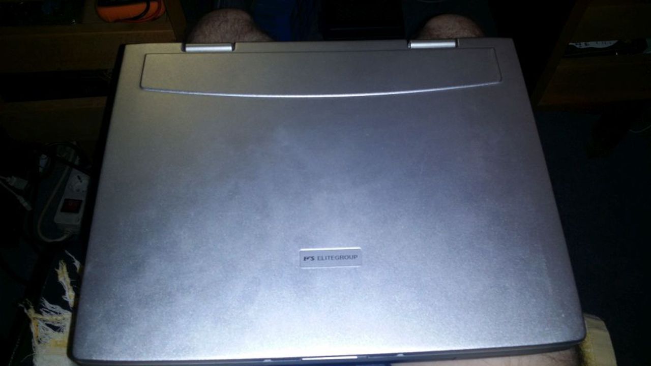

Kaptam egy régi laptopot. Típusa FCS ELITTEGROUP GREEN 320 Töltő nélkül Azzal a hibával került hozzám, hogy nem lehet bekapcsolni. Töltő feszültség 19V de az akkun már 14V van. Más típus megjelölés is látszik, mint a kép mutatja. Akitől kaptam próbálta a saját töltőjvel, de nem indúlt el. Nyilván kisebb feszültségű is. Itthon kipróbáltam labprtápról indítva, de még áramot sem vesz fel! A töltés visszajelző lámpa világít, de ha megnyomom a bekapcsoló gombot, ki is alszik és amíg meg nem szüntetem az áram ellátását, addig nem is világít. Újra tápot adva nik a jelenet megismételhető. Kivettem minden mkívűről mozdítható egységet / optikai, hárd -drájv, memória kártya, nem-e ezek közül zárlatos valami. sajnos a helyzet nem változott semmit. A gép nem indúl. A lámpa a gomb megnyomásáig világít. Tapasztaltabbak elképzelését kérem! Nekem nincs jártasságom számítógép elemi szintú javításában, max hardver hiba felismerése, cseréje.
Szia! Akkor itt a nagy lehetőség, hogy megszerezd! Veszteni valód nincsen, rajzot sajnos nem találtam, így tübb tér maradt a képzeletnek! A táp csatitól kiindulva, kezdjél el feszültségeket méricskélni az induktivitások, /fekete kockák/ környékén. Ha lehet tegyél fel képeket, meg az Ic-k típusát a környéken. Ha a processzor nem melegszok bekapcs után, mégha nem is csinál semmit a gép, akkor valószínű, hogy nem kap tápfeszt, agy hibás...
