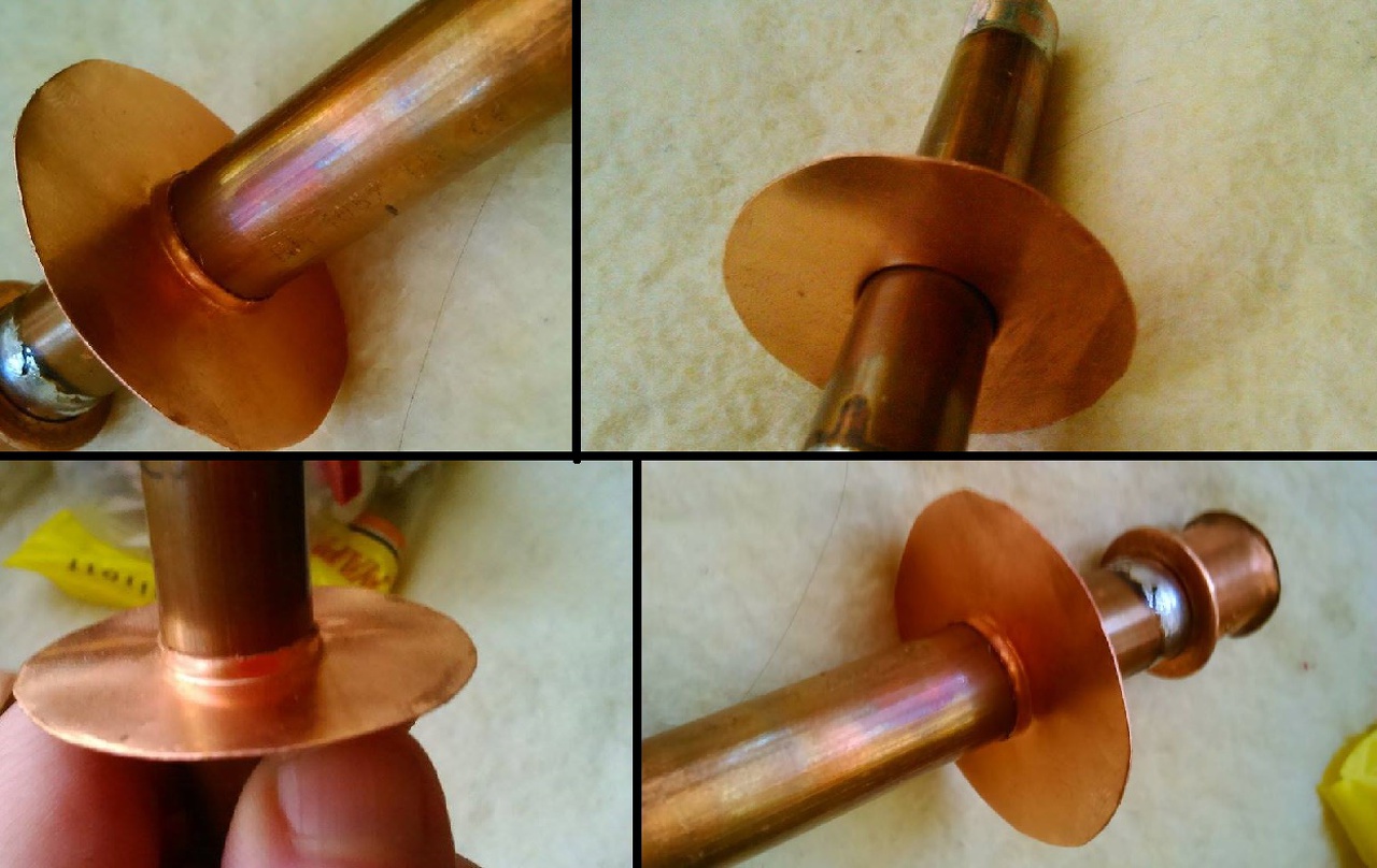

Itt nézelődhetsz. Nekem ilyen lett a termelőcsövem. A hozzászólás módosítva: Jún 13, 2015
Mekkora jó
![]() Gratulálok,szép Azért gondoltam hajlításra,mert nem tudom,ha forrastás bírná-e amit én csinálnék elsőnek ![]() nem forrasztóttqam még rezet ![]() A hütőbordás részt "elloptam"
Köszi,sikerül neked is a forrasztás,nem egy nagy kunszt hidd el.
A hűtős termelőcső pedig igy készült: A hozzászólás módosítva: Jún 13, 2015
Kösz.
Pont erre gondoltam,h így szépen kivágni, és akkor lehet lehet forrasztani.
Csak esztergálnom kellett egy peremelőt,mert ugye van neki egy pereme is,mármint a korongoknak,egy megfelelő furat egy anyagban és egy tengely aminek vála vanés igy jött össze hogy szépen feszesen megy fel a perem a 15 ös rézcsőre.
