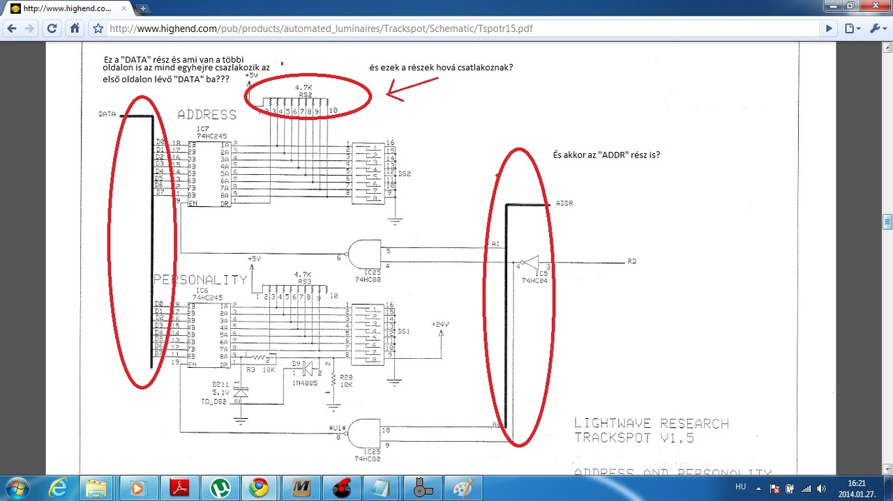

Sziasztok. ezt megszeretném építeni de lenne egy pár kérdésem. (a képen megtaláljátok)

Még anno a topik elején linkeltetek rajzot meg hex-et egy Trackspot lámpához. Gondolom a hex a 8031-eshez kell, de akkor mi kell a 27128-asba? Vagy fordítva. De valami adat még kell, hogy működjön, jól gondolom?
