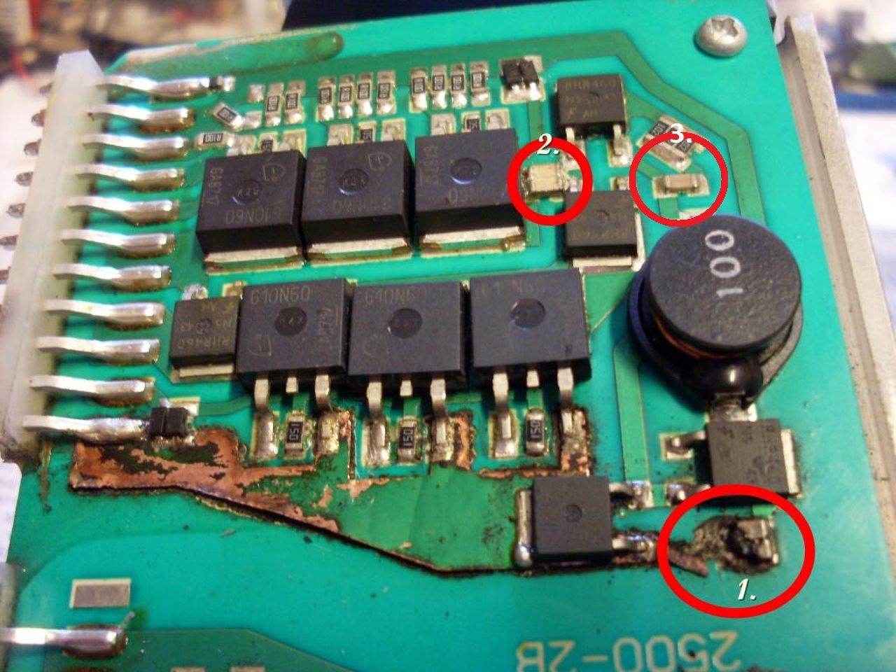

(#) jimmi12 válasza Csongi_ hozzászólására (») Ápr 17, 2015 /
Szia Csongi,
Nekem is van egy ilyen gépem ami nem működik, megtudnád nekem mérni a tiéden a csatolt képen 2-es, 3-asal jelölt konikat?

(#) Csongi_ válasza jimmi12 hozzászólására (») Ápr 17, 2015 /
Sajnos nem tudom megmerni, nincs kapacitasmerom.
