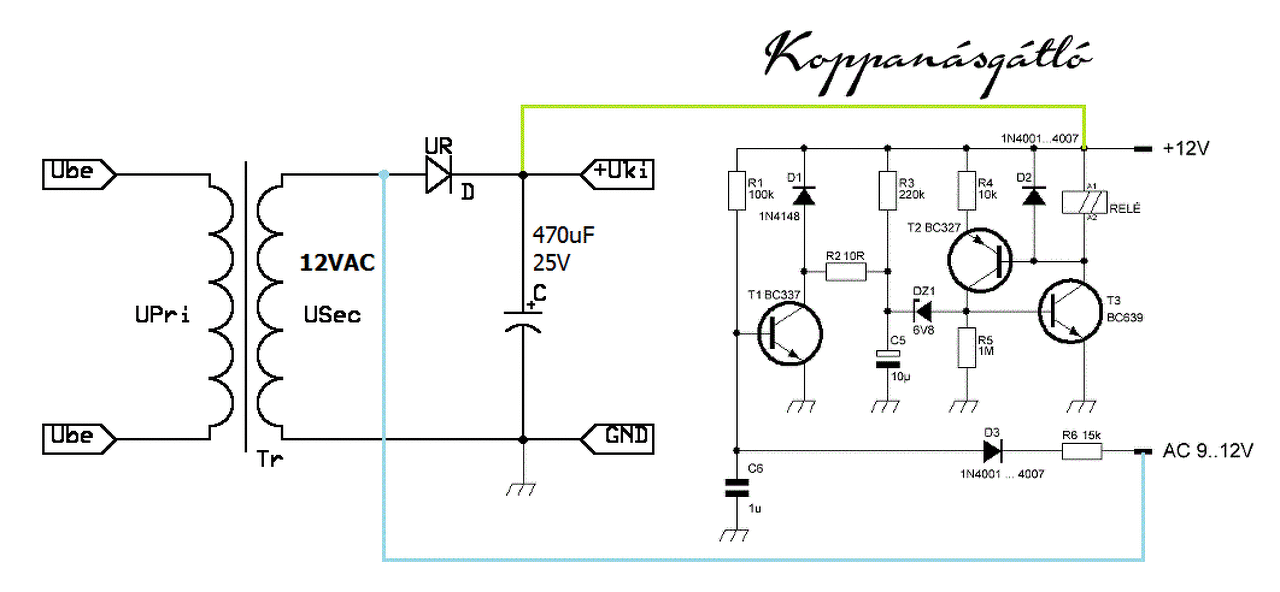

Elakadtam a koppanásgátlóval. Tegnap összeszereltem, de rájöttem, hogy a 12V AC táp nem lesz jó, mert azt egyenirányítva nincs meg a +12V (földhöz képest?). Van itthon nálam 24V-os AC trafó, de nem tudom az egész szerkezetről, hogy mekkora áramot vesz fel, nem tudok ellenállást számolni. Az egyenirányítás +12V-hoz megoldható úgy, hogy a trafó egyik ága->ellenállás(ok)->1 dióda->áramkör, azaz, hogy elég-e egy darab diódát megfelelő irányba beraknom? A trafó másik ága a szekunderről meg oda is kéne valamekkora ellenállás, hogy a 24V-ból 12V legyen. Mit csináljak?
Miért ne lenne jó a 12Vac? Egy diódával (pl. 1N4007) egyenirányítod és 470 µF kondival puffereled.

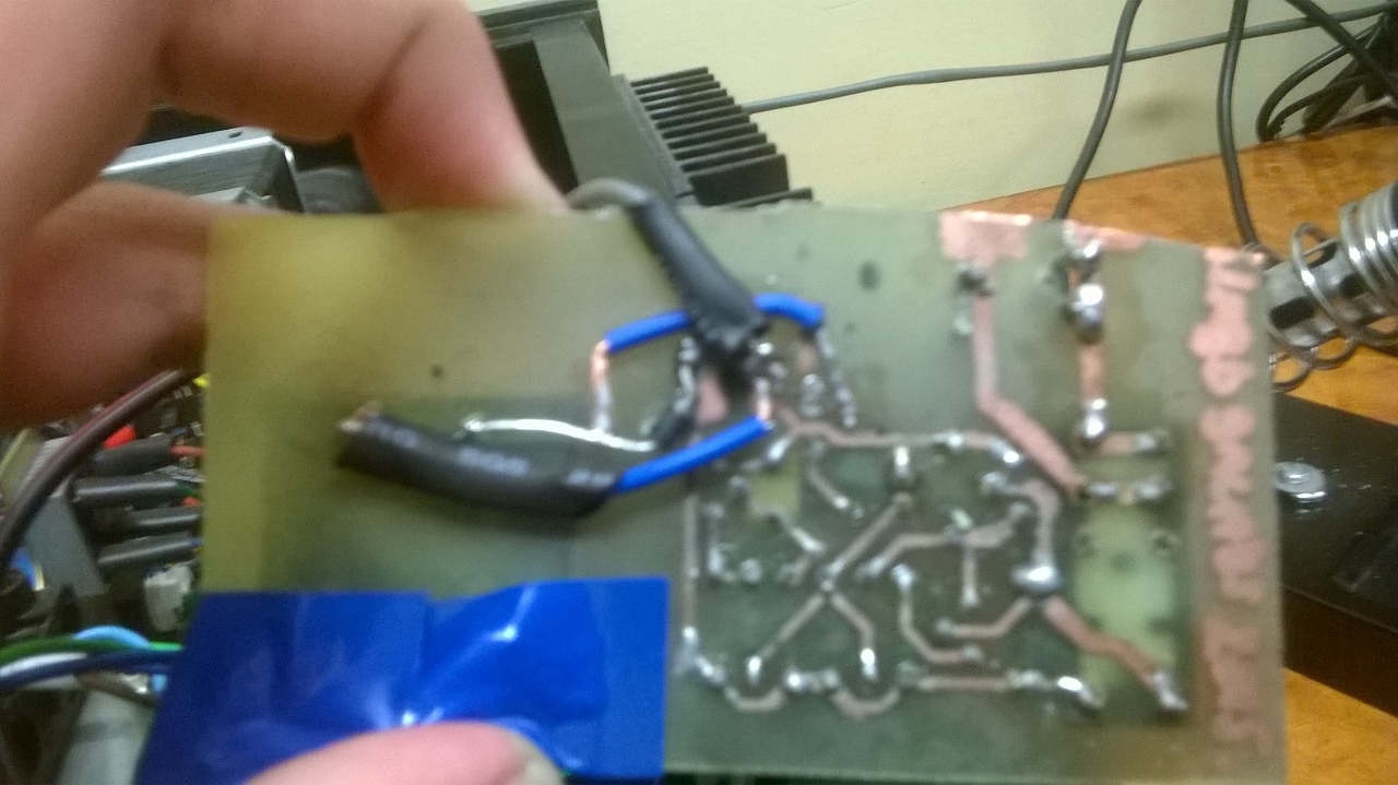

Sziasztok! A hétvégén megépített koppanásgátlóval hétfő óta erősen szenvedek. Amikor megépítettem akkor először rendben működött, kb 2-3s-el a bekapcsolás után zárta az áramkört, de amikor bevittem és rákötöttem a rendszerre gyakorlatilag a bekacsolás pillanatában már zárt is. Azóta újraépítettem tegnap este, bevittem, lepróbáltam, de ez is kb. azonnal zárt. Most rendelek egy újabb kör alkatrészt, aztán megépítem a héten a harmadik darabot is belőle, de ami fura volt az az, hogyha kivettem a D2 alkatrészt az áramkörből akkor mintha mi sem történt volna ugyan úgy zárt bekapcsoláskor. Egyenlőre kifogytam az alkatrészekből, úgyhogy most szünetel a dolog, de szerintetek mi az oka? Multiméterrel nem találtam zárlatot. Lehet hogy a tranzisztor hibás?
- Remélhetőleg a 12V-os trafót, együtt kapcsolod az erősítő tápjával. - Tegyél egy 1kohm-os ellenállást a táp 470µF-os kondijára, hogy kikapcsolás után az kitudjon sülni. - Tegyél egy 100nF-os kondit az 1Mohm-al párhuzamosan. Hátha zavarjel "rántja be" a végtranyót. - A D2-őt hiába veszed ki, nem történik semmi, az csak védi a meghajtó tranyót a relé induktív lökésétől. - De nem találgatni kellene, hanem mérni, mikor rá van adva a 12V váltó az R6-ra, meg amikor nincs.

Ha a D2 -t mindkét panelen kiakasztottad és úgy kapcsolgattad, akkor van rá esély, hogy a relé tekercsének az önindukciós feszültsége átütötte valamelyik tranzisztort (T3,T2) a relé kikapcsolásakor.
Ki kell mérni a tranzisztorokat, meg a diódákat. Ha ezen túl vagy és minden ok, akkor nézd meg, hogy ha kisütöd a táp elkót és a C5 -öt bekapcsolás előtt, akkor van-e késleltetés? Jobban tudnánk segíteni, ha tennél fel képet a kész panelról. Lehetőleg nagy(obb) felbontásban, mindkét oldaláról. Egyszerre van kapcsolva a védelem és az erősítő AC feszültsége? A védelemnek magában is kell működnie, erősítő nélkül, mint ahogy otthon is működött. A hozzászólás módosítva: Jún 3, 2015
Reloop rajza alapján csináltam. Szerintem nálam van a gond, ezért futok még egy kört, csak jöjjön meg az alkatrész. Alapból amikor beépítettem benne volt D2-csak utána ahogy próbáltam szűrni a dolgokat szedtem ki, rá mértem a diódára, és a multiméter szerint rossz volt, utána cseréltem másikra, de nem ért semmit a csere. Cseréltem tranzisztorokat benne T2, T3, de szintén rögtön zárt a relé.
Ez már a 2. Nyák, nem foglalkoztam azzal, hogy lábakra forrasszam a vezetéket, csak fogtam aztán mindent rá a lemezre, időt akartam spórolni a dologgal. Ezért nincsen normálisan megvágva a széle sem.
Itt van még egy elfogadhatóbb kép.
A két trafó egyszerre kapcsolt az erősítőben, a toroid trafó primer oldalának a vezetékére ráforrasztottam a koppanásgátló trafóját. A hozzászólás módosítva: Jún 3, 2015
Szia! Szép éles a kép, kivéve azt a részt amit látni szeretnénk
![]() Ne építs újabb panelt, ha az első eleinte működött. Nézd meg a vezetősávokon nincs-e szakadás, vagy vezetés a szomszédos felé. Kösd le az AC csatlakozási pontot, ekkor nem húzhatna be a relé.
Oké. Lekötöttem az AC csatlakozást, és behúz úgy is a relé. Lehetséges, hogy a puffer kondi a hibás? Azt vettem észre, hogy amikor kicsit megmozgattam a panelt, akkor a relé hol zárt, hol nyitott, olyan mintha kontaktos lenne vagy ilyesmi. A vezetősávok rendben. Most az jutott eszembe, hogy a puffer kondi kisütése menet közben okozhatja annak meghibásodását, ezek korábban kiturkált darabok. A bekapcsolás előtt kisütött kondik sem oldották meg a problémát. Most várok, hogy hűljön a páka, mert csak a pisztoly van itthon.

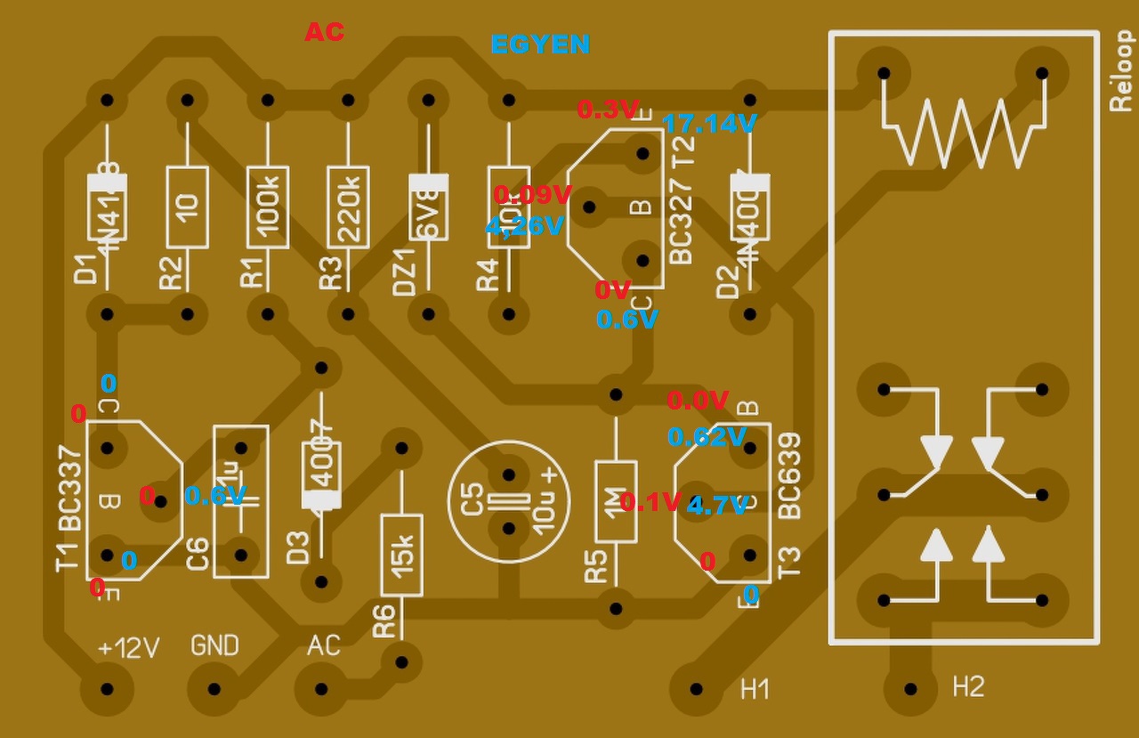

Hagyd lekötve az AC -t a bemenetről (R6) és mérd meg a tranzisztorok lábain a feszültségeket.
Írd rá jól láthatóan a rajzra (Paint) az értékeket és tedd fel, hagy nézzük meg. A reloop nyáktervére is írhatod, mindegy, melyiket választod.
AC-ba mértem GND-hez képest.

T1 és T3 emitter a GND-n van, amihez képest mértél állítólag. Ott nem lehetne feszültség.
Mérj egyenfeszültséget, azaz DC-t!

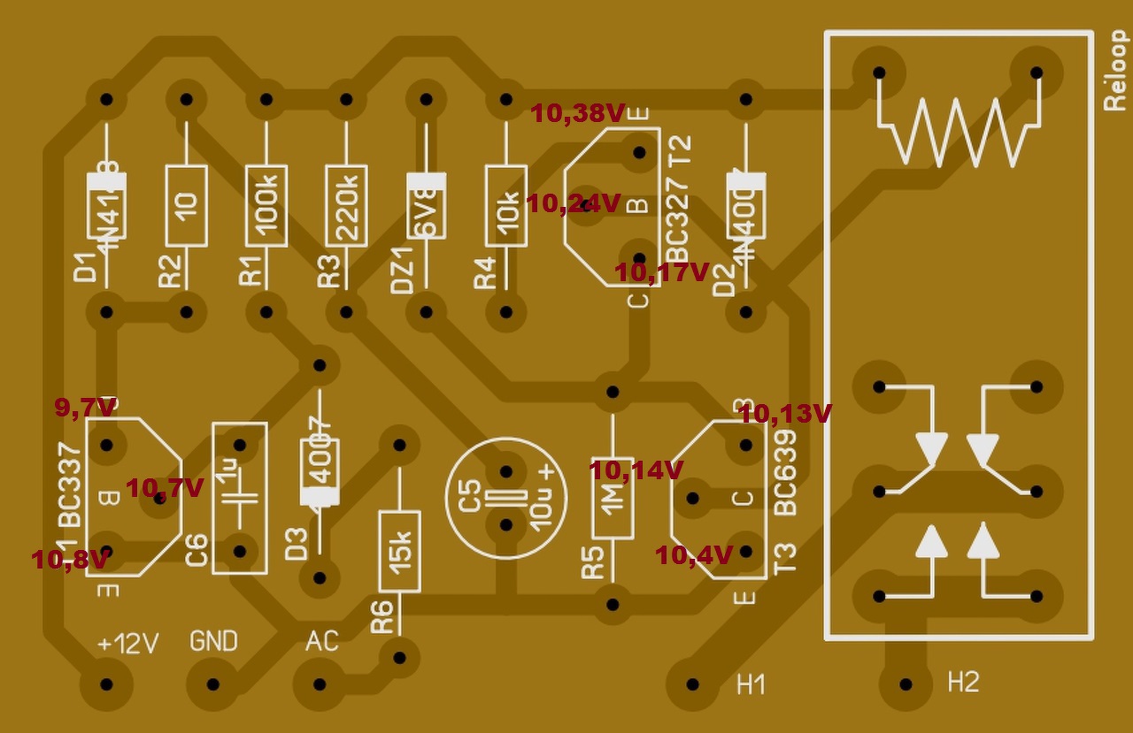

Rájöttem, hogy úgy mértem, hogy közbe nem volt földelve a lemez, szóval újra csináltam az egészet. AC-ban 0-hoz közelieket mértem, míg DC-ben elég érdekeseket.

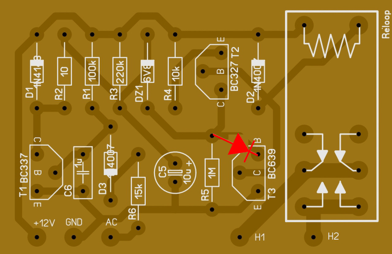

Aha.. alakul. Sok a tápfeszültség, ezért módosítani kell a kapcsoláson. Nem bírja a T3 bázisát lehúzni a T1.
Tegyél már be a másik panelról egy jó diódát a T3 bázisával sorban, úgy, ahogy jelöltem. Vágd át a fóliát, ami a bázisára megy és forraszd be oda. Vagy kiakasztod a bázisát, felhajtod és úgy a lábbal sorba kötve visszaforrasztod. Vagy tehetsz ugyanígy egy diódát az emitterével sorba kötve, emitter felé a dióda csíkjával (katód). Mindegy, melyiket választod, de elég az egyik megoldás.
A T2 sajnos nincs a helyzet magaslatán, a bázis-emitter diódája (13V a különbség 0,6V helyett) el van szakadva.
Győződj meg róla, valóban BC327 volt-e beültetve és cseréld ki. |
