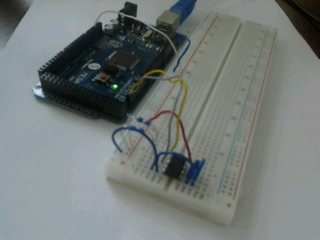

(#) teglascs hozzászólása Jún 2, 2015 /
Most összedugtam a Megát egy 24C16 Eeprommal így /csatolmány/.
Ráküldtem ezt a kódot:
  1. #include <Wire.h>
  2.
  3. void eeprom_i2c_write(byte address, byte from_addr, byte data) {
  4.   Wire.beginTransmission(address);
  5.   Wire.send(from_addr);
  6.   Wire.send(data);
  7.   Wire.endTransmission();
  8. }
  9.
  10. byte eeprom_i2c_read(int address, int from_addr) {
  11.   Wire.beginTransmission(address);
  12.   Wire.send(from_addr);
  13.   Wire.endTransmission();
  14.
  15.   Wire.requestFrom(address, 1);
  16.   if(Wire.available())
  17.     return Wire.receive();
  18.   else
  19.     return 0xFF;
  20. }
  21.
  22. void setup() {
  23.   Wire.begin();
  24.   Serial.begin(9600);
  25.
  26.   for(int i = 0; i < 10; i++) {
  27.     eeprom_i2c_write(B01010000, i, 'a'+i);
  28.     delay(100);
  29.   }
  30.
  31.   Serial.println("Writen to memory!");
  32. }
  33.
  34. void loop() {
  35.   for(int i = 0; i < 10; i++) {
  36.     byte r = eeprom_i2c_read(B01010000, i);
  37.     Serial.print(i);
  38.     Serial.print(" - ");
  39.     Serial.print(r);
  40.     Serial.print("\n");
  41.     delay(1000);
  42.   }
  43. }
És ezt kapom a soros monitoron:
„Writen to memory!
0 - 97
1 - 98
2 - 99
3 - 100
4 - 101
5 - 102
6 - 103
7 - 104
8 - 105
9 - 106
0 - 97
1 - 98
2 - 99
3 - 100
4 - 101
5 - 102”
Ez elvileg így oké?
Ezt kellene kapni eredményként?
