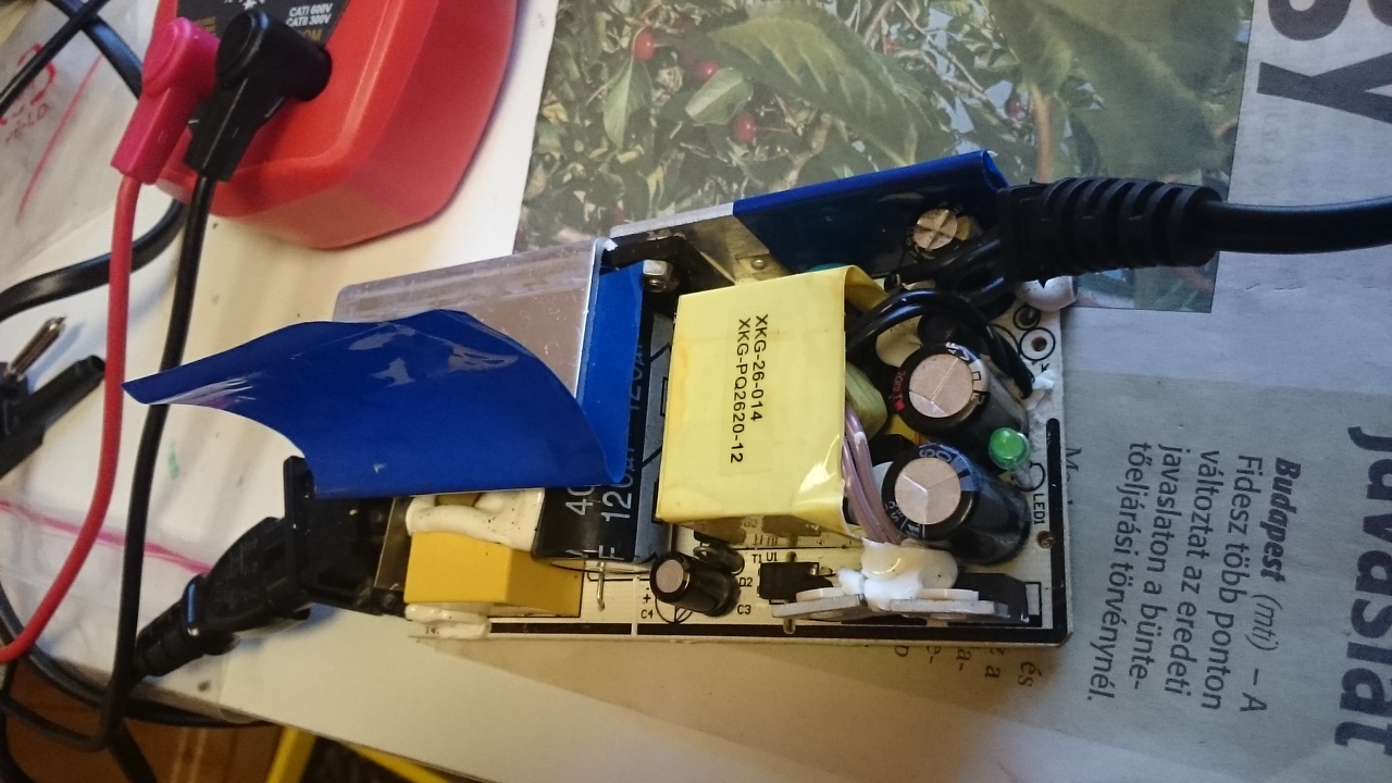

Sziasztok! Nem teljesen idetartozik, de mégis ))
Rendeltem több tápot (a képen) és bizony elb***tam a rendelést.
kép
Mint látjátok ez egy kapcsolóüzemü 12V-os táp. Nekem pedig egyenbe kéne LED szalag meghajtására. Gondoltam a végére dobok egy greatz-et némi kondival. De nem tudom milyen teljesitményü diódát kéne vennem. Segitségeteket szeretném kérni ez ügyben. 12V 2-3A-t szeretnék egyenben kivenni a végéről.
Előre is köszönöm: Zodes
(#) Szabi1 válasza zodes hozzászólására (») Jún 3, 2015 /
Pc tápban találsz erre a célra megfelelő 4-5A-es gyorskapcsolású diódákat, sőt még pufferkondit is.
(#) ktamas66 válasza zodes hozzászólására (») Jún 3, 2015 /
Azért nem ilyen egyszerű, de ha innen kezdve végigolvasod, megvan a megoldás.

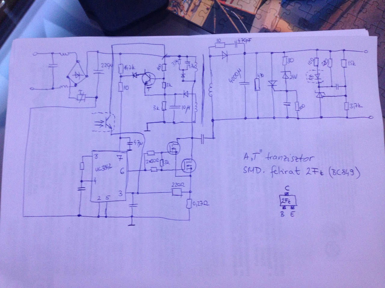

(#) palko0125 hozzászólása Jún 11, 2015 /
Segítsetek légyszi, mert már végem van
A képen látható kapcsolásról van szó.
Tehát, amit ma csináltam: kicseréltem oltocsatolót TL 431et, uc3842-t, a segédtekercsen lévő 10uf-ot. A rajzot többször ellenőriztem, és tuti.
Jelenség, ugyanaz. A kimenet 9-11V között ugrál, hallani, hogy az ic nem indul el. Az ic 7 lábán 13V-ot mérek de a 8-as lábon 0 és 0,8V között lambadázik. Ez gondolom azért van, mert nem indul be az ic.
Amennyiben a 2Ft tranzisztor C-E ét rövidrezárom, akkor elindul minden, az ic 8 as lábán megjelenik az 5V. Viszont, a kimenet stabilan 17V-ra áll be, de ez sok, mert az optocsatoló led oldali előtét ellenállása melegszik erősen, továbbá a kimenet egyáltalán nem terhelhető. Lezárom 330ohmmal és azonnal összecsuklik.
Na erre mondjatok valamit, mert már kezdem magam meseországban érezni.
Előre is köszönöm.
(#) lorylaci válasza palko0125 hozzászólására (») Jún 11, 2015 /
A rajzon a T jelű tranzisztor szerintem biztosan rosszul van bekötve, így túl sok értelme nincsen.
Az egész kapcsolás fura, mert az IC hibaerősítő lába a 2-es, arra szoktak visszacsatolni. A 3-as láb az a söntről jövő fűrész, ami a komparátorba megy (és egyben ez látja el az áramkorlát szerepét is). Szóval ez így gyanúsan nem lesz sose jó.
Ezt a kapcsolsát találtad valahol, vagy így rajzoltad vissza?
(#) palko0125 válasza lorylaci hozzászólására (») Jún 11, 2015 /
Nekem is nagyon fura volt első ránézésre, de hidd el, százszor rajzoltam le (egyébként ez egy gyári cucc és én rajzoltam vissza) és tuti, hogy így van. Az a T tranzisztor bántott engem is legfőkép, de így van.
(#) ferci válasza palko0125 hozzászólására (») Jún 11, 2015 /
Bocs, de a 2F az pnp tranyó!!! - BC850BW.
Rajzold át és rögtön értelmes lesz a rajzod!
A hozzászólás módosítva: Jún 11, 2015
(#) kadarist válasza ferci hozzászólására (») Jún 11, 2015 /
NPN lesz az. Bővebben: Link. De ez valójában 2Ft és nem, 2F
(#) ferci válasza kadarist hozzászólására (») Jún 11, 2015 /
NPN esetben fogalmam sincs, mit csinálna a táppal.. pnp viszont szépen átvezetne a segédtápból és a soros diódán keresztül.. de te tudod..
Nincs elkopva az írás? Nem 3F?
(#) palko0125 válasza ferci hozzászólására (») Jún 11, 2015 /
Tény, hogy a PNP-vel még van is értelme, de én is NPN-t találtam.
Ma is ezzel kínlódtam egy keveset, de még mindig semmi.
Az indulást a 147k-on keresztül kapja, aminek nagyobbnak kellene lennie 16Vnál. Ezen a ponton (ic 7es lába) 13-14Vot mérek. A 147kOhmot csökkentettem szakaszosan egészen a feléig (párhuzamosan kapcsolt ellenállásokkal) de nem változott fikarcnyit sem a feszültség.
