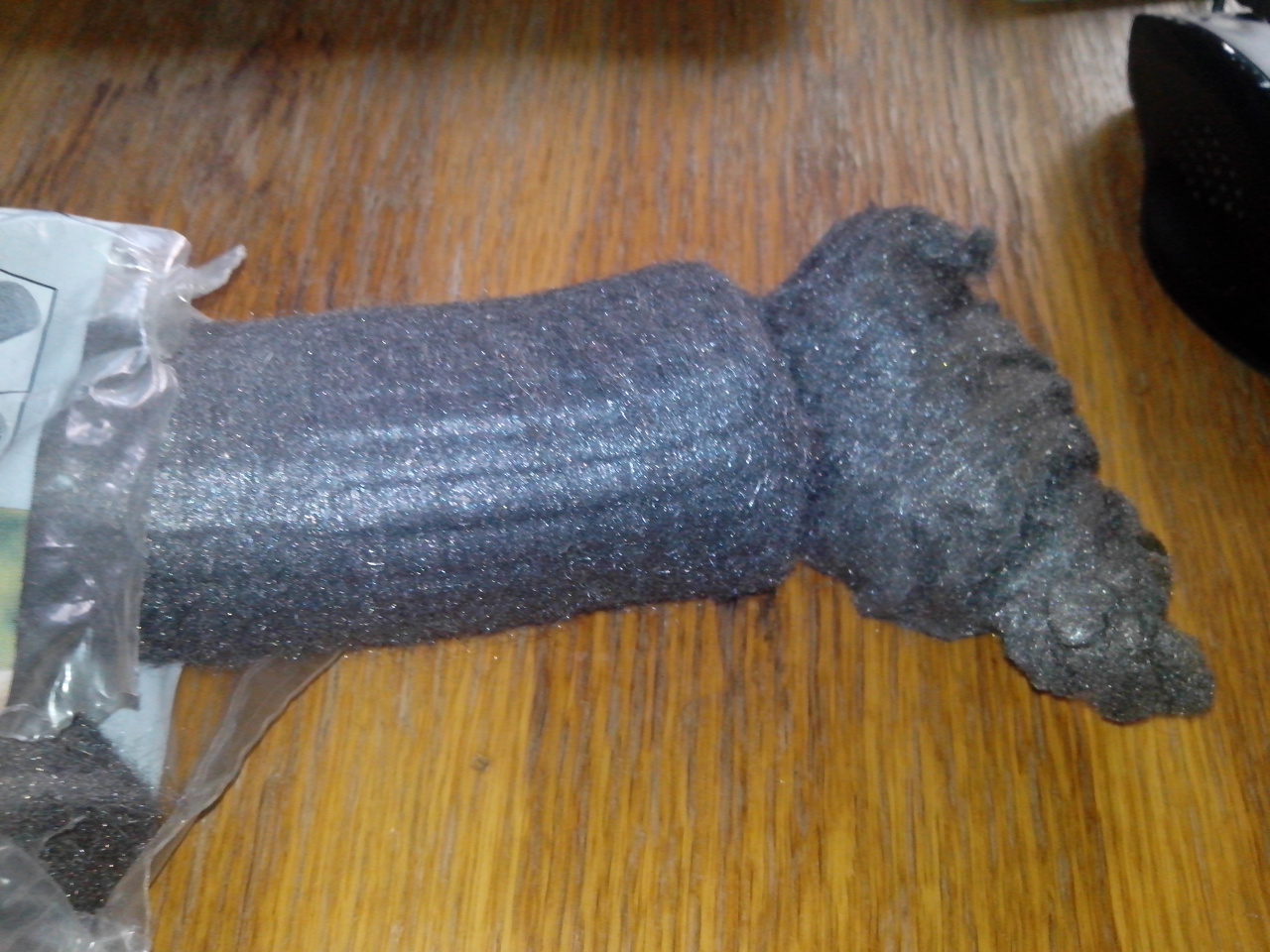

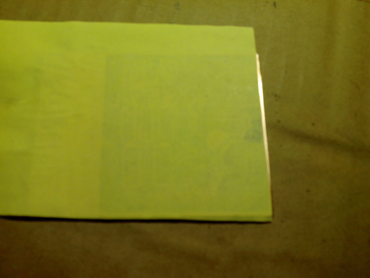

(#) ybanez válasza gergo960722 hozzászólására (») Jún 4, 2015 /
Hello! Én már régóta így csinálom a nyákokat, gyors és hatékony is. A nyers lemezt megdörzsölöm acélvattával (tényleg olyan mint a vatta, csak sötétszürke. tacskóban vettem, de sztem más helyeken is rálelsz!), szép, selyemfényű a felület. A rajzolatot kinyomtatom:
-vagy fotopapírra (Cover Glossy avagy fedett fényes fotopapír, tk. műnyomó...), ekkor "vasalás" után áztatni kell meleg vízben 3-5 percig, majd kicsi kacsóddal ledörzsölni, majd előbb a sósavba (segít a papírmaradékot eltávolítani), majd mehet rá a peroxid. Össz kb. 20 perc.
-vagy a kényelmesebb a transzferpapír (ebájon úgy 3$ a 10 drb A4-es): kinyomtat, ledörgöl, "vasal", lehúz, marat. Össz kb 10perc.
A vasalást idézőjeleztem, nem vasalom igazából. 0,5-1 percre ráteszem az öreg ruszki vasalót közepes állásban, amikor átmelegedett 5cm széles szilikonhengerrel átgurítgatom, oszt jónapot.
A hőfokot kisérletezd ki, ha túl meleg, összefolyik.
No, lehet kritizálni, nekem így műxik már jó ideje!
Tisztelettel: András
(#) ybanez hozzászólása Jún 4, 2015 /
papír pl:

A 3. kép az acélvatta. A jobbsót már 2-3 hónapja használom... (y)
