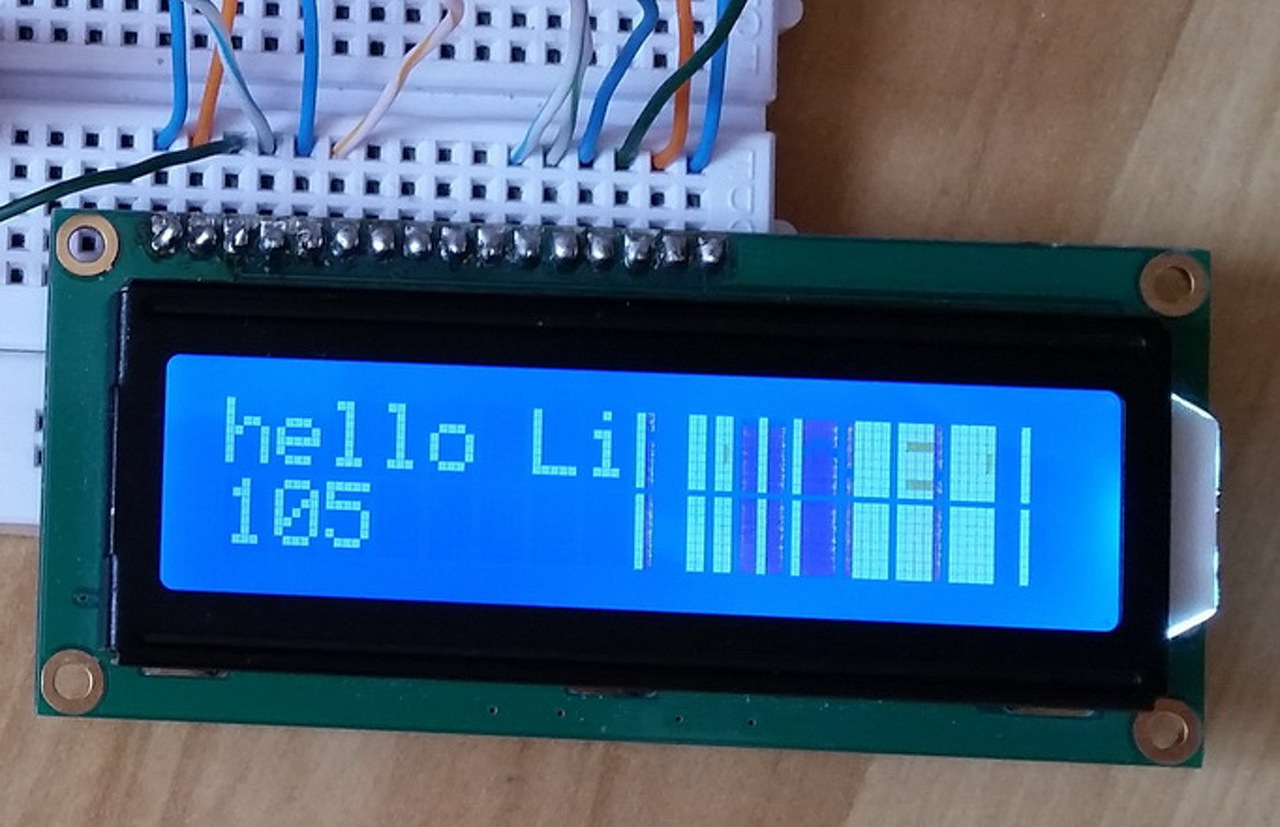

Szóval visszatértem a kék LCD-hez, kiforrasztottam az eredetileg benne lévő tüskesort, betettem egy másikat. A helyzet javult. De minden esetre érdekes jelenségeket produkál. Pl. a képen láthatót. Lehet megnézem a lábak forrasztását még egyszer. Viszont most már a fele működik Minden esetre egy biztos abban a kis boltban többet nem vásárolok.

(#) atus1981 válasza minimodel hozzászólására (») Jún 14, 2015 /
Nem a tüskesorral lesz a baj, hanem a panel és az LCD közti gumi átvezetővel.
Próbáld meg a panel hátulján levő fekete füleket kicsi meghajlítani, hogy feszüljön jobban egymásnak a két réteg.
