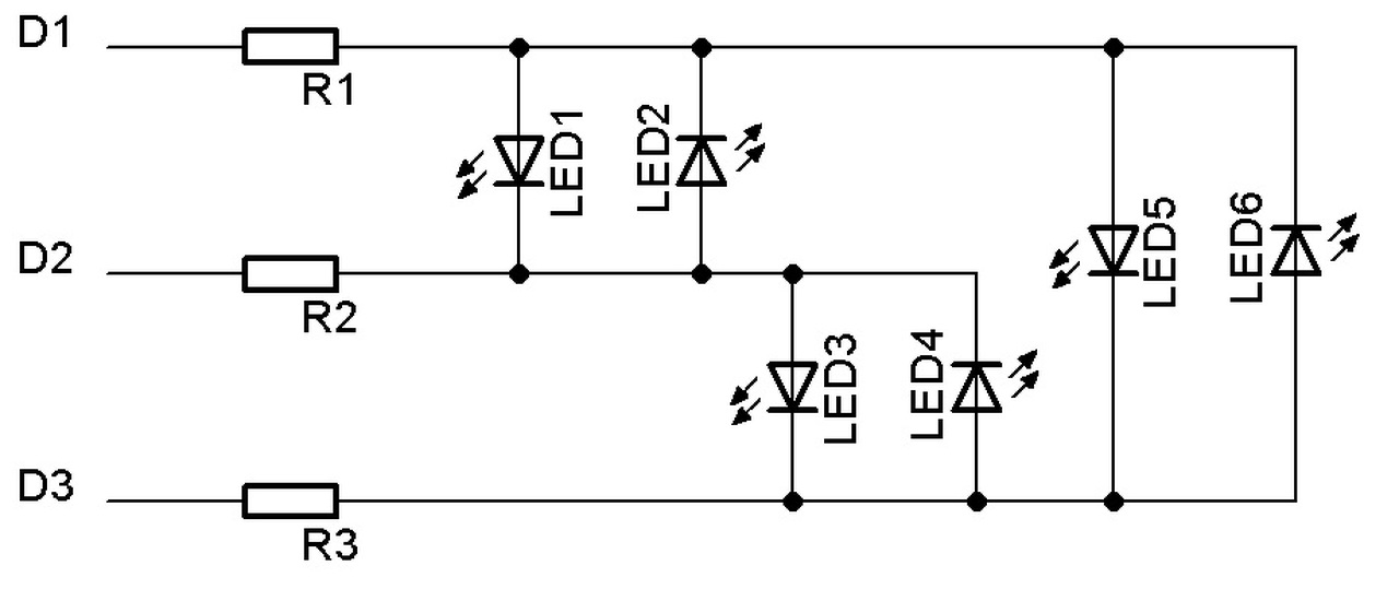

(#) sanya26 hozzászólása Jún 10, 2015 /
Azt szeretném kérdezni, hogy a képen látható mátrixot lehet működtetni arduinoval is?
A szoftver futása közben a lábak jellegét (input-output) lehet módosítani?
(#) csatti2 válasza sanya26 hozzászólására (») Jún 10, 2015 /
Igen és igen.

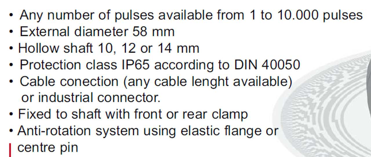

(#) matyi014 hozzászólása Jún 11, 2015 /
Arduinohoz tudok illeszteni olyan két csatornás enkódert, aminek a felbontása 8000 impulzus? Arduino Mega-ról lenne szó. A tengely egy másodperc alatt egy fél fordulatot tesz meg. Köszönöm!
(#) teglascs válasza rmis hozzászólására (») Jún 11, 2015 /
egyértelmű leírás, köszi!
(#) csatti2 válasza matyi014 hozzászólására (») Jún 11, 2015 / 1
Igen tudsz (mondjuk azért írhatnál a jeladó típusáról is, HTL, TTL, 1Vpp szinuszoid jeled van? a 8000-es felbontás gondolom 4-szerezés után jön ki és a kódtárcsa 2000-es felbontású). Viszont javasolt elfelejtened a hagyományos arduino-s megközelítést a jelek kezelésénél.
A szenzor kimeneteket szintillesztés után (ha szükséges persze) PCINT képes lábakra kell kötni (lábkiosztás). Ha van Z (néha N-el is jelölik) kimeneted, azt is érdemes bekötni.
Ezután el kell készíteni a kiválasztott lábakhoz tartozó PCINT megszakítás(oka)t (javasolt úgy kiválasztani a lábakat, hogy egy közös megszakításhoz tartozzanak). Ezek a megszakítások aktiválódnak ha a lábon jelváltozást érzékelnek (pin change interrupt). A megszakításon belül be kell olvasni a lábak állapotát (lehetőleg a lábakhoz tartozó regiszteren keresztül, a digitalRead-et kerülni kell, mert nagyon lassú). Majd megnézni, milyen állapotba változtak, ez alapján növelhető/csökkenthető eggyel a szenzorhoz tartozó számláló értéke (ugye, ez alapján tudjuk meg a pozíciót).
Ez így leírva bonyolultnak hangzik, valójában azonban meglepően rövid kódról van szó.

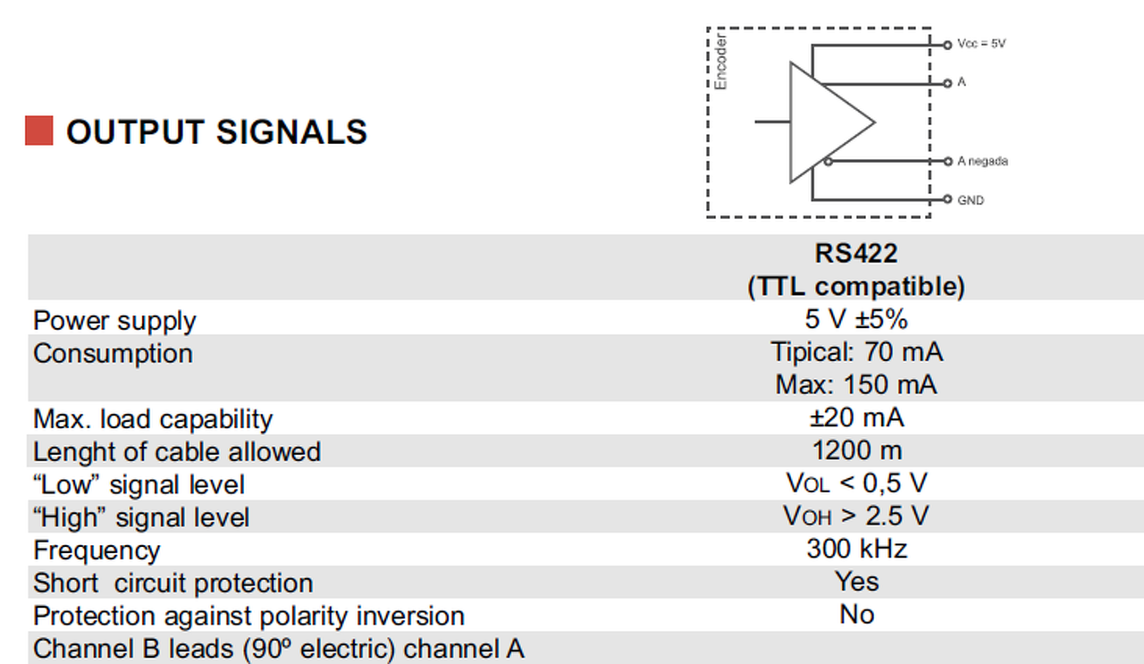

(#) matyi014 válasza csatti2 hozzászólására (») Jún 11, 2015 /
Köszi a gyors választ, a 8000 nincs beszorozva néggyel, egyébként TTL, és PWM jelek vannak. Ezekről a megszakításokról hol találok valami infót?
A kézikönyvben. A 15.-ös fejezetet nézd át.
Röviden: a PCICR regiszterrel bekapcsolod a kívánt megszakítást (három is van). A PCMSKn (n ugye 1-3-ig vmi)-ban pedig bebillented azokhoz a lábakhoz a biteket, amelyek változásakor meg kell hívódni a megszakításnak. Aztán megírod a megszakítást:
  1. ISR (PCINTn_vect)
  2. { }
függvénybe. A használt külső változóid mindenképp volatile-k legyenek.
Hmm, meglepődnék ha nem lenne felszorozva. Ezért szokott külön A és B jel lenni, egyrészt a forgás irányát lehet belőle meghatározni, másrészt pedig a kódtárcsa felbontását négyszerezi meg egy egyszerű trükkel. PWM jel sincs szerintem, sima négyszögjel lesz az.
(#) matyi014 válasza csatti2 hozzászólására (») Jún 12, 2015 /
Egyszerűbb, ha megmutatom az adatlapját. Azt írja, hogy 1-10000 pulse, és én a 8000-eset választottam. Egyébként az a lényeg, hogy 0.05 fok pontosságú legyen.
(#) csatti2 válasza matyi014 hozzászólására (») Jún 12, 2015 / 1
Nem adnád meg inkább a teljes modell számát és gyártóját is a cuccnak. Az a rövid leírás említi a B csatornát is, de az nincs is a képen.
A pontosság nem ugyanaz mint a felbontás. A 0,05 fokot sokkal inkább mechanikailag lesz nehéz megvalósítani (hogy és hova csatlakoztatod az enkódert, a mechanikának mennyi a játéka, milyenek az egytengelyűségek, stb.).
