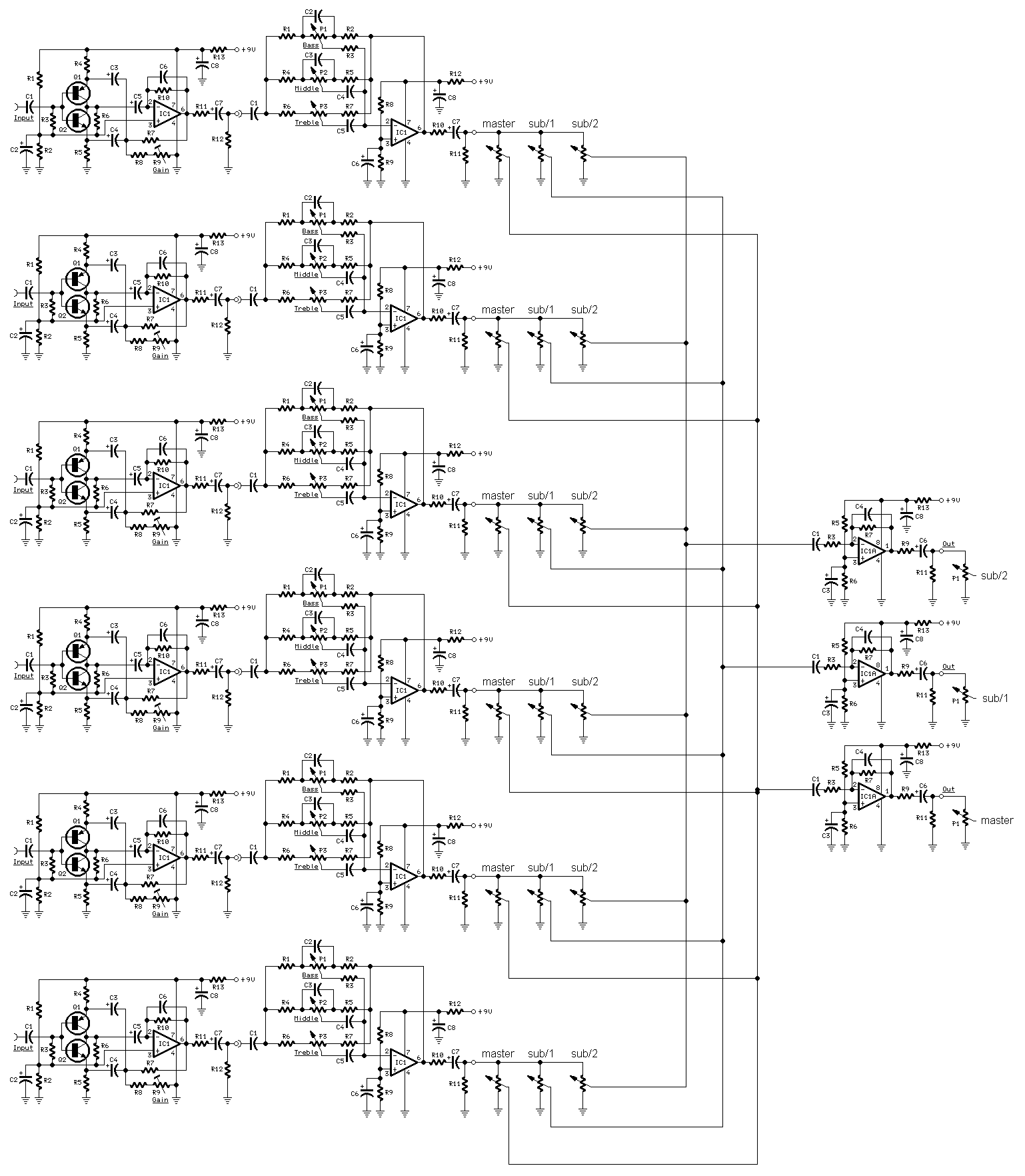

Nem is rossz! Egyébként Megnéztük közösen a kapcsolást, és arra kellett, h rájöjjünk, hogy ahogy összekötötted a sub/1-sub/1-sub/1...stb kimeneteket, és így a másik kontrollal és a hangerővel, az úgy nem jó, mert ha így szimplán össze vannak kötve, akkor egymást befolyásolják... apum emlegetett ide valamiféle tranzisztort, v. má nemtom mit... vmi illesztőizé volt, csak elfelejtettem...

Régebben már kértem 1 áttervezést, ill. összerakást, csak találtam 1 komolyabb keverőt. Ez azthiszem a rádiótechnikában volt benne, ebben a topic-ban már linkelték is be. (onnan van ) végigolvastam... huh.. ![]() Lenne egy kérésem: Nem tudna valaki 5letet mondani, v. ebből 2 sávot átrajzolni úgy, h lenne még 2 kimenet (kontroll-1, kontroll-2) és sávonként lehessen szabályozni, h a kontroll-1 kimenetre mennyit, és a kontroll-2 kimenetre mennyit küldjön. A rajz mellékelve. Kérdésem lenne még, hogy az "Att.", az mi, gondolom a sávonkéntinál a "level" a hangerő, hangszín egyértelmű, a pan (panoráma), pedig ilyen balance féle. (R - L). (szóljatok, ha nem jól tudok valamit!) És még 1: A kimenetek hangerő szabályzására... Hova tegyem a hangerő potit? (a kimeneteknél... mind a 4-nek kell) Előre is köszi a segítséget!
Az Att-vel a bemeneti jelszintet álíthatod be. pl.: Egyik csatornára mondjuk egy cd lejátszót kötsz a másikra pedig egy kazettás magnót. A cd lejátszó sokkal nagyobb feszültséget ad ki mint a magnó. Tegyük fel nincs rajta az att poti, valószínüleg a cd lejátszó a hangerő poti felénél maxra kihajtaná a végfokot, viszont mikor a magnót maxra felhangosítod akkor is alig szólna. Az att potival be tudod állítani, hogy mindkét készülék egy hangerővel szóljon ugyanolyan hangerő poti állásánál. A pan a balansz, igen. a kontroll-1 és 2 bekötése attól is függ, hogy mono vagy sztereo legyen. Illetve egy fontos dolog, ahogy a rajzon van, azok mono csatornák! Lehet sztereóként használni, úgy, hogy az egyik csatorna pan potiját a bal csatornára tekered, egy másik csatorna pan potiját pedíg a jobb csatornára. Ezután értelemszerüen egyik bemenetre a bal, a másikra a jobb csatorna kábelét kötöd. Ezt szokták is így használni, de ha 4 (mono)csatornád van akkor így arra két sztereo jelet tudsz kötni! a kontrollokkal pedíg a következő a helyzet. Csatornánként egy mono vagy sztereo poti kell, attól függően, hogy mono kimenet vagy sztereo kell, utánna felépíteni ellenállásokbol egy hasonló gyűjtősínrendszert és egy műveleti erősítőt. Érdemes ezután is tenni még egy potit. Bocsi, ha valamit bonyolultan írtam le! Kicsit fáradtvagyok... Kérdezz, bátran! Amúgy csak javaslom, hogy mindenképp tisztázd mire akarod használni és mennyi csatorna kell. Ha nagyobb dolog akkor viszont érdemes körülnézni, mert biztos, hogy készen olcsóbb venni, ráadásul újat! Ha az éptés örömére teszed és kissebb keverő lesz akkor érdemes csak építeni.
szia! Köszi a gyors választ. Ezt igazából amatőr szinten építés öröméből készíteném, és haszonból is. Van egy kisebb zenekarunk, tehát olyan 8 csatornára lenne szükségünk, és minden full mono! Tehát 8 1xű csatona. Az úgy megteszi, ha u. azokat a műveleti erősítőket építem be? És a master szabályzókat hova tegyem? (mindjárt megpróbálok rászerkeszteni, h így jó-e a kontroll akkor)

itt a rajz a kérdéseimmel!
![]() Pontosan a kontroll potik bekötését nem értem, mert nem tudom, h melyik lábat mit hogyan hova, és pontosan mi után kössem?

A poti úgy van bekötve, hogy az egyik végén bemegy a jel(ahova van egy ellenállás is kötve) Középre, a csuszkára a föld vagy gnd vagy test van kötve, ki hogy nevezi. És a poti másik vége a kimenet, oda is van írva , hogy L-out, R-out Egy pillanatra az én szemem is belegabalyodott

ez nem is lenne rossz, csak 2 dolog van ami miatt nem jó. Nem lehet sávonként szabályozni a kontroll 1, ill. 2-re való kimenetet, és van 2 stereo csat. ugye... ami áll L (bal) és R (jobb)-ból. Ha 1ik gitárt bedugom bal-ra, másikat a jobb-ra, akkor az 1ik gitár csaka bal hangfalon, a másik gitár meg csak a jobb hangfalon fog szólni. Vagy tévedek?
Csak néhány megjegyzés: - Az "Att", valószínűleg Attenuator, azaz osztó. Én szint szabályzónak nevezném, ahogy barátunk írta a különböző bemeneti jelszintek egybe igazítására szolgál. Mindig "A", tehát lineáris potival van megoldva, ellentétben a hangerővel, mert az a fül hallásgörbéjéhez igazított "B" azaz logaritmikus karakterisztikájú. - A "Pan" az panoráma szabályzó. Nem egészen balansz, mert az, a két sztereo csatorna közötti erősítés (jelszint) különbséget hivatott kiegyenlíteni. A panoráma potival, inkább a mono bemeneti jel "súlyozottan" helyezhető a sztereo csatornákra. Ha balra tekered akkor csak a bal csatornán fog szólni, ha jobbra csak a jobbon, és ha középre, akkor mind kettőben.... Ezért panoráma, mert a két oldal között elhelyezheted a hangforrást, mintha sztereo forrás lenne. Stúdiókban is ezt használják előszeretettel, pocsék is a sztereo tőle. - A kontroll szabályzó, itt kimeneti szintszabályzó (Master) akar lenni? Mert bekötése így hibás. Így egy csepp jel sem megy a kimenetre! A potit meg feszültségosztóként a 10kohm helyére kötni és a feszültséget a csúszkáról kellene levenni. Jó értéke 10..22kohm. A szabályzó poti után, még egy impedancia illesztő elválasztó erősítő fokozatot illene tenni. üdv! proli007
Huh, ez így egy kicsit erős volt hirtelen! Első, második gondolat stimmel. Az att.-nak lineáris poti kell, a level-nek (gondolom ez a hangerő) meg logaritmikus poti. Panorámával lehet azt szabályozni akkor, h melyik csatornára mennyen, vagyis melyik csatornára mennyi. (nem tudok fogalmazni ) Ez azthiszem a kapcsolás alatt le van írva. A panorámának van külön poti, vagy az egy stereo poti (avagy mono) ?Nekem pontosan a következőre lenne szükségem. 2 kimenet (L - R), ami megy a nagyhangfalakra, és 2 másik kimenetre, (1 - 2) ami menne a kontrollra. Sávonként a következő állítások kellenének: - Jelszint (att) - Hangerő (level) - Mély (low) - Magas (high) - Panoráma (Pan, de ez nem lenne kötelező, mert nem nagyon használnánk) - Kontroll-1 hangerő - Kontroll-2 hangerő Tehát a 2 kontroll (1 - 2) kimenetnél is lenne 1 master szabályzó (közösben, stereo potival), és sávonként is kellene állítani, hogy a kontroll-1, és kontroll-2 kimenetre, sávonként mennyi kerüljön. Tehát, hogy meg lehessen csinálni azt PL!: kontroll 1 hangfalra: Gitárból, Énekből sok, dobból már kevesebb, és vonósokból már még kevesebb; kontroll 2 hangfalra: Gitárból közepes érték, dob u.annyi, énekből is u. annyi, vonósból több.... (ez csak 1 pl.) De akkor hogy kell mit bekötni? Kezdek kicsit elkavarodni! Idézet: „Nem lehet sávonként szabályozni a kontroll 1, ill. 2-re való kimenetet” Minden csatornánál van egy poti, amaire az van írva, hogy FX és van egy FX kimenet. ezt szokták monitornak használni. Idézet: „és van 2 stereo csat. ugye... ami áll L (bal) és R (jobb)-ból.” Az a keverő, amiről írtam, annak 4 mono és 4 sztereo bemenete van. Tehát ez pont 8. gitárt is lehet a sztereo csatornába kötni, ilyenkor oda van írva, hogy L(mono), R Egy sztereo csatornába bedugsz egy gitárt és mindkét csatornából fog szólni. Mi is így csináltuk. Ja és még egy dolog, tényleg számold át pontosan, hogy mennyi potméter is kell, aztán keress rá neten, hogy mennyibe kerül egy poti. Amúgy milyen zenekarhoz kell? Vonósok? Kiváncsi lettem. vagy ez ténylegcsak példa?
Látom, még mindig gubanc van a gondolataidban. Szóval ez egy olyan erősítő, ahol mono jelforrások vannak, viszont a kimenete "sztereó". (Azért a macskaköröm, mert ugye egy sztereónak a bemenete is sztereó és passz.) Viszont ha jól értem, Te a két kimenetet más-más erősítő felé viszed el. Tehát Neked, egy több mono bemenetű erősítő kell, aminek két kimenete van, és a jelforrásokat tetszőleges szintel lehet, a kimenetekre vezetni. Gond egy szál sem azért. A jelenlegi erősítőd L és R kimenete lesz a két kontroll kimenet. A panoráma potival, elhelyezheted a mono jelforrásodat súlyozottan a kimenetek között. De a panoráma, ha az egyik kimenetre nagyobb jelet vezet, akkor közben a másikat automatikusan csökkenti. Ez neked nem felel meg. Viszont, ha a panoráma potikat úgy alakítod ki, hogy a poti egyik végét a levegőben hagyod (de jobb ha a földre kötöd) és minden L-R csatornára külön potit alkalmazol, már meg is van a kívánságod. Tehát minden bemneti csatornának, van egy szintszabályzója, hangszin szabályzója, hangerőszabályzója és egy-egy "panoráma" (mix)szabályzója az L és R csatorna felé. L és R csatornák kimenetén egy-egy master szabályzó. Na, nem tudom érthető-e de mindjárt megrajzolok egy csatorna részletet. Ez azért csak egy összehányt rajz. A szükséges erősítést a kívánalom szerint beállíthatod a 100kohm-ok változtatásával. A piros vonalaktól balra eső részt, bemeneti csatornánként, míg a jobbra eső részt csak az ábrán látható számban kell kiépíteni. A Mix poti állása, azért kismértékben visszahat a másikra. üdv! proli007

Végigolvastam 3x, naggyából kezdem érteni. Viszont eszembejutott egy ötlet, amihez nemtudom mit szólnátok! (jóval drágább) Nem kéne megbonyolítani a keverőt, hanem kb. 2x megépíteni. Elmodnom mire gondoltam. Jön a zenekartól 8 különböző hangszertől, 8 kábel. Ennek készítenénk egy dobozt, amibe ezt a 8-at bedugjuk, és 2x 8 jön ki belőle. Úgy értem, hogy minden hangszernek ezután az átalakítás után 2 kábele lesz. Minden hangszer 1. kábele megy abba a keverőbe, ami a nagyhangfalra keveri a jelet. Minden hangszer 2. kábele, meg megy egy másik keverőbe, ami a kontrollra keveri ki. Ez jóval költségesebb elrájás gondolom, mert mindent 2x kell megépíteni (és ráadásul nem u.az)... Biztos h*lyének néz mindenki, h mért nem veszek... ![]() A kérdés nem a pénz, azt megoldjuk, csak hogy működik-e? Mert sajnos volt már "szerencsém" olyan hangosítással találkozni, amit be se lehetett állítani, v. ha vhogy sikerült is, akkor mindig elcsúszott. Ha működik ez az eljárás, az azért jó, mert biztos, h tudjuk kezelni. Mit gondoltok? (egyébként köszi a sok választ, és a rajzot!) Ja apropó... a rajz... Amit rajzoltál, van ugye 2 kimenet stimm. A jobb-bal gyűjtősíntől jobbra mindent megépítek annyiszor, ahány sáv. Ez is stimm. Csak valahogy nem találtam meg azt, h honnan kezdted el rajzolni, tehát ezek elé még kell előerősítő fokozat... Megkérhetnélek egy nagy szívességre? Berajzolod ezelé a rajz elé az előerősítőt? És akkor már tiszta az egééész!

szóljatok, ha valami nem stimmel. Tényleg hallottam róla, h ez az ellenállásos megoldás a mix1-mix2-nél, ritkán használható, mert befolyásolják egymást (de ezt írtad is!) Erre milyen megoldást szoktak alkalmazni?

![]() Szerintem Te rajzoljál, és majd Mi tapsikolunk! Azt a két kondit a bemeneten csak felismered? Ott van a hangszinszabályzó, kimenetén. Remélem hölgy nincs a zenekarban? Mert az szegény orra fog esni a kábelekben. Viszont úgy látom, semilyen határozott elképzelésed nincsen. Így igen hamar elfáradunk! üdv! proli007
Egy olyan elválasztó fokozat kell, mint amilyen a kimeneten van, a poti és a 22kohm-ok közé. Annak a kimenő ellenállása kicsi, nem tud visszahatni.

Megint én vagyok.... Nem ismer rá valaki erre a kapcsolásra? (ez egy átalakított kapcsolás, de külön-külön kapcsolásokból van összevágva) Csak mert nincs meg ennek az alkatrészjegyzéke, így semmit sem tudok, hogy mi mekkora értékű? Ja és még valami! Hallottam hírét, hogy így befolyásolják egymást a potik. Mennyire befolyásolják egymást? Nagyon észrevehető? mert akkor tenni kéne vele valamit. Előre is köszi!
