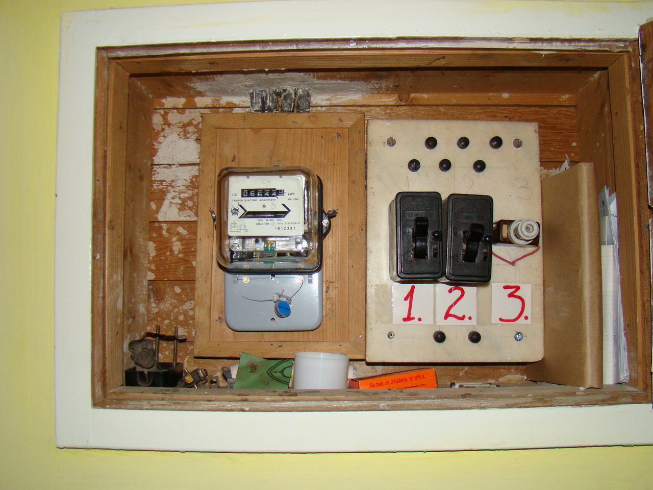

(#) oimuka hozzászólása Jún 16, 2015 /
Egy viszonylag régi építésű társasházban lakunk (az 50-es években épült), amiben nincs földkábel. A fürdőszobában található mosógép konnektorának magam szereltem földelést. Szerencse, hogy az alattunk található pince a miénk, átfúrtam a fürdő padlóját, a pincében szintén átfúrtam a beton padlót, leütöttem egy másfél méteres galvanizált csövet és arra rákötöttem a földelést. A nyáron, fürdőszoba felújítást tervezünk és arra gondoltam, hogy, ha már úgyis le lesz verve a vakolat, a lakás többi konnektorát (ha nem is az összeset, de azokét a helyiségekét, ahol a hűtő, mikró, cirkó kazán található) is rákötném a már meglévő földelésre. Első kérdésem az lenne, hogy milyen keresztmetszetű vezetéket használjak? 1,5-ös elég vagy vastagabb? A másik dolog, ami kérdeznék, hogy földkábelnek is szükséges gégecső? Vagy simán berakhatom a vakolat alá, mire majd jön a csempe? Fürdőszobáig gégecsőben futna csak el kell juttatnom a vezetéket oda, ahol át van fúrva a padló a pincéig.
(#) ötfelezős válasza oimuka hozzászólására (») Jún 16, 2015 /
Ettől a megoldástól intenek óva a szakemberek hatvan éve...
Gyakorlatilag, ha más baj nincs vele, akkor annyi, hogy a 80 éve száraz talajban a másfél méter az látszatnak jó, a valóságban nem.
Ha több van baj vele, akkor például nagyot üthet egyszerre a mosógép és a vízcsap megérintése.
Nem tudod a pincében elvinni az épület elosztójáig? A másfél méteres nikkelezett cső akkor maradhatna is.
Amúgy ha a szabálytalan megoldást részleteit (nem a megoldást, csak a kabátgombokat!) igyekeznénk szabályossá tenni, akkor kéne egy FI relé, csőben a vezeték, és vastagabb.

(#) kameleon2 válasza oimuka hozzászólására (») Jún 16, 2015 /
Nagyobb, kereszt keresztmetszetű szonda, 12-es köracél csatlakozással 1m magasságban, bontható szemmel csatlakoztatva 6mm2 keresztmetszetű sodrott rézvezetővel 100x100-as csavaros fedelű dobozban. Innen induljon a földelés.Tovább cső és a legkevésbé ajánlott a gégecső. Csak a nyűg van vele és nem túl jól be - és áthúzható. Mindegy, hogy földkábel vagy sem, ha utólag cserélni kell valami miatt - a cső szerencsésebb megoldás. Berakhatod a vakolat alá, de csempét kellemetlen bontani, ha gond adódik. Ha pedig egyszer tisztességesen ki van alakítva a PEN szétválasztás és az EPH-k akkor minden konnektort bele kell vonni, mivel felújítás. A legrosszabb, ha vegyes a szerelés. Sok sebből vérzik ez a felújítás szerintem. Csak a tisztánlátás végett: egy épület életciklusa kb 25 év , azaz egy emberöltő. Ha felújításra van szükség - az további 25 évet feltételez. Így gondold át a kivitelezést.

(#) szamóca válasza oimuka hozzászólására (») Jún 16, 2015 /
Ha a földelőszonda és a PEN vezető között 10 Ohm alatti az ellenállás OK, ha nem akkor sajnos nem elfogadható.
(#) ötfelezős válasza szamóca hozzászólására (») Jún 16, 2015 /
Hát, bocsánat, de érintésvédelemként a 10 ohm az annyi, mintha nem is lenne. Kivéve, ha FI relét is szerel.
Azonban, egészen meglep az, hogy rajtam kívül senki nem akarja észrevenni, hogy nullázott hálózaton egyedi földelést csinálni, az olyan, mintha a szakács wc után kakás kézzel megy vissza a konyhába a tésztát gyúrni...
(#) bakos13gab válasza ötfelezős hozzászólására (») Jún 17, 2015 /
Én is úgy tanultam, hogy 10ohm az elfogadható szint, ez alattinak kell lennie a mért értéknek.
(#) szamóca válasza bakos13gab hozzászólására (») Jún 17, 2015 /
Elméletben az életvédelmi feszültség, és a zárlati áram (védelem kioldása) hányadosa, de gyakorlatban aki már mért az tudja, hogy ezt elérni még több földelőszonda leverésével is igencsak nehézkes. Pl. a lakás pincehelyiségben 12V/16A= 0,75 Ω, de száraz helyiségben is 50V/16A=3,1 Ω lenne.

(#) oimuka hozzászólása Jún 17, 2015 /
A nullázás, amit sokan emlegetnek az lenne, ha az összes konnektortól húznék egy harmadik szálat, az elvezetném a biztosítékdobozig és a villanyóra "előtt" rákötném a nullra. Viszont ez a jelen helyzetben gyakorlatilag kivitelezhetetlen. A lakásban hagyományos Bergmann-csövek (fém cső, benne szurkozott papír) találhatók, bennük pedig valami gumírozott anyaggal és kívül vászonnal szigetelt rézkábelek futnak. A hálózat stabil. Minden elektromos fogyasztó gond nélkül működik. A hagyományos Bermann-csöveket teljes egészében átkábelezni lehetetlen, mert a hosszabb szakaszokból nem lehet szakadás nélkül ki- vagy behúzni az új vezetékeket. A jó megoldás az lenne, ha egész lakásban új szerelést építenék ki: a Bergmann-csöveket PVC-re cserélni, a konnektor illetve kapcsolók fém dobozait szintén műanyagra, a vezetékeket pedig újakra. Tulajdonképpen még ez sem lenne elég, mert helyiségenként csak 1-2 konnektor található, tehát újabb konnektordobozokat és elosztódobozokat kellene a falba vésni. Ez pedig felér egy teljes felfordulással, után újra festeni mindenütt stb. Ezért akartam egyelőre a fentebb felvázolt módon megoldani. ha ez kivitelezhetetlen, hagyjam így? Vagy mit lehet csinálni? Abban sem vagyok biztos, hogy a pincéből el tudom vezetni a földelést a biztosítékdobozig.
A hozzászólás módosítva: Jún 17, 2015
Tehát még egyszer. Több, mint valószínű, hogy a pincében található földelés huzalját a fent említett okok miatt nem tudom elvezetni a fogyasztótábláig, így fi relét sem tudok szerelni. Ebben az esetben, a konyhában található konnektoroktól hiába is vezetnék földelés vezetéket a pincében található szondáig?
(#) gyuszo válasza oimuka hozzászólására (») Jún 17, 2015 /

(#) granpa válasza oimuka hozzászólására (») Jún 17, 2015 /
Ezekért a biztosítékokért küldök neked újfajta kismegszakítókat (sínre szerelhetőt), amilyen nagyságú kell; ingyen. Még talán tokozatot is (ha megtalálom). Azt a táblát le kellene cserélni.Ha nem vagy messze, el is viszem.

(#) oimuka válasza granpa hozzászólására (») Jún 17, 2015 /
Köszönöm a jóindulatodat, de nem azért nem cseréltük ki, mert nincs mivel. Azon az elven voltunk, hogy ha valami működik, az még jó A lépcsőházban mindenkinek ilyen van. Ha felújítjuk a hálózatot, erre is sort kerítünk.

(#) proba válasza oimuka hozzászólására (») Jún 17, 2015 /
A FI relét akkor teszed fel amikor akarod, csak a biztosítéktáblát kell némileg módosítani. A földelés kialakítása nem követelménye. ( bár ebben az esetben a hibát azért hamarabb a bőrödön érzed)
A két földelés összekötése jó ötlet lenne, de ha a fenti mosógép testzárlatos lesz, a pincében bedugott szivattyú is a falhoz fog vágni az elégtelen földelés (és az általad létrehozott összekötés) miatt, nem csak a mosógép. így még ötlet szintjén sem javaslom.
FI felszerelése esetén talán segít , de ez akkor sem érintésvédelem.
