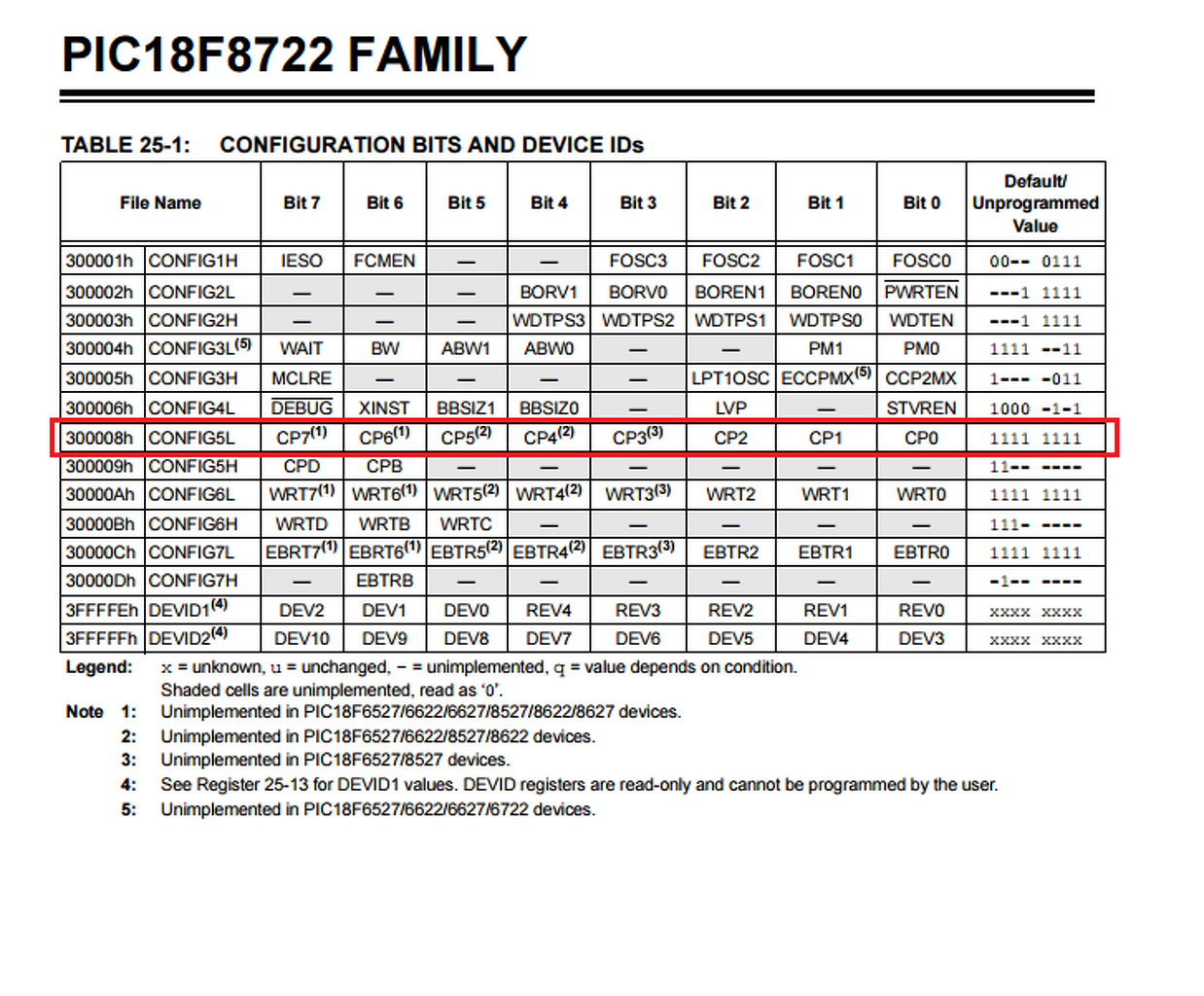

(#) Pali79 válasza zenetom hozzászólására (») Jún 22, 2015 /
Sejtettem.
  1. Blank Checking
  2. PIC18F6622 found (Rev 0x1)
  3. Blank Checking Program Memory
  4. Blank Checking EEPROM Memory
  5. Blank Checking User ID Memory
  6. Blank Checking Configuration Memory
  7. PK2Error0027:  Failed verify (Address = 0x300008 - Expected Value 0xFF - Value Read 0xF)
  8. PICkit 2 Ready
Érdekes viszont, hogy csak az Mplab-nál dobja ezt a hibát, a PK2 saját progijával nem produkál semmit.

(#) zenetom válasza Pali79 hozzászólására (») Jún 22, 2015 /
Na, tegnap kicsit zombi voltam. Szóval a kódvédelemmel lesz valami...
Biztosan jól van beállítva az MPLAB-ban a PIC típusa?!
Köhömm.. Bővebben: Link
