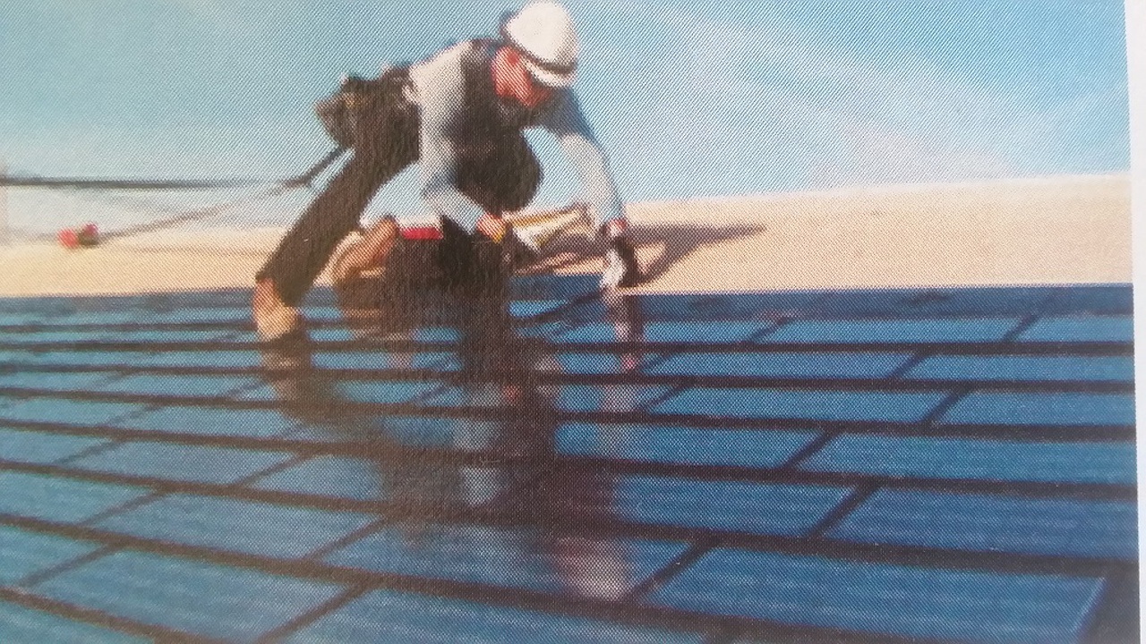

Ilyen keskeny napelemet hol találni?
(#) tomipap válasza Cs_Zoéi hozzászólására (») Jún 23, 2015 /
Koltseghatekonyan egyre nehezebb. Megkerdezhetem, hogy mi az oka annak, hogy ilyet keresel?
(#) Cs_Zoéi válasza tomipap hozzászólására (») Jún 23, 2015 /

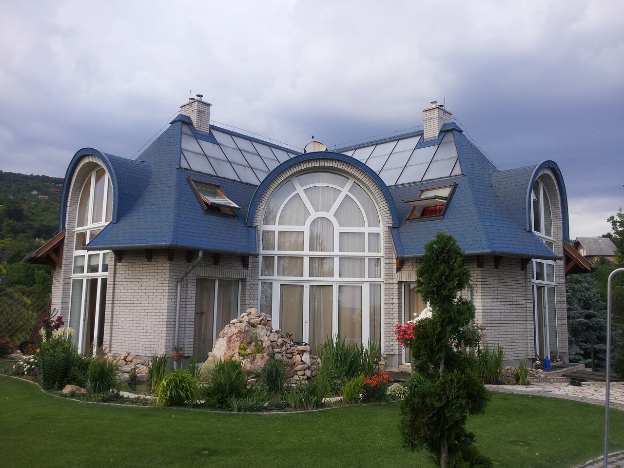

A tetőm nagy részén napkollektor van. A maradék felületek paralelogramma alakúak, ezeket eltolt keskeny napelemekkel tudnám kihasználni. Még a gerinc alatt van hosszú keskeny helyem, meg az ereszeken.
Az ilyen keskeny modulok altalaban vekonyreteg modulok. Szerintem erdemes lenne kiszamolni (ha elkuldod a hasznos terulet mereteit akkor szivesen koszamolom, hogy mi lenne a kulonbseg ha ilyen keskeny vagy esetleg ha 100W-os normal poli modulokat hasznalnal.
A hozzászólás módosítva: Jún 23, 2015
Itt látod a rendelkezésre álló helyeket délről nézve.
(#) kameleon2 válasza Cs_Zoéi hozzászólására (») Jún 23, 2015 /
Keresőben:
„narrow solar panel”
De ha gondolod 20 év garanciával legyártom neked itthon. Amúgy - lehet, hogy jobban megérné a kollektor helyett is napelemet tenni, vagy talajkonzolra szerelni a többit..
(#) Cs_Zoéi válasza kameleon2 hozzászólására (») Jún 23, 2015 /
Hogy képzelnéd el a helykihasználást?
(#) kameleon2 válasza Cs_Zoéi hozzászólására (») Jún 24, 2015 /
Egy fotónál többet kellene ahhoz látni. Sokszor szerelünk talajkonzolra napelemet, de nem eretnek dolog falra szerelni sem - csak az esztétika miatt kevesen kérik. Egyedi - akár háromszög napelemtáblát is tudnánk készíteni, csak nem sok értelme van. Ha cserép, vagy fém lenne a tető, akár Prefa is lehetne a megoldás: Napelemes tetőcserép. Napelem a talajon. Nem téglalap alakú napelem táblák. Vagy éppen rugalmas napelemek. Elég sok variáció van ugyanarra a feladatra.

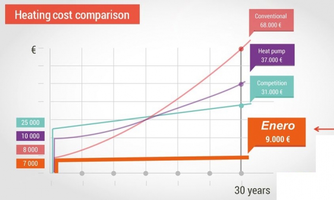

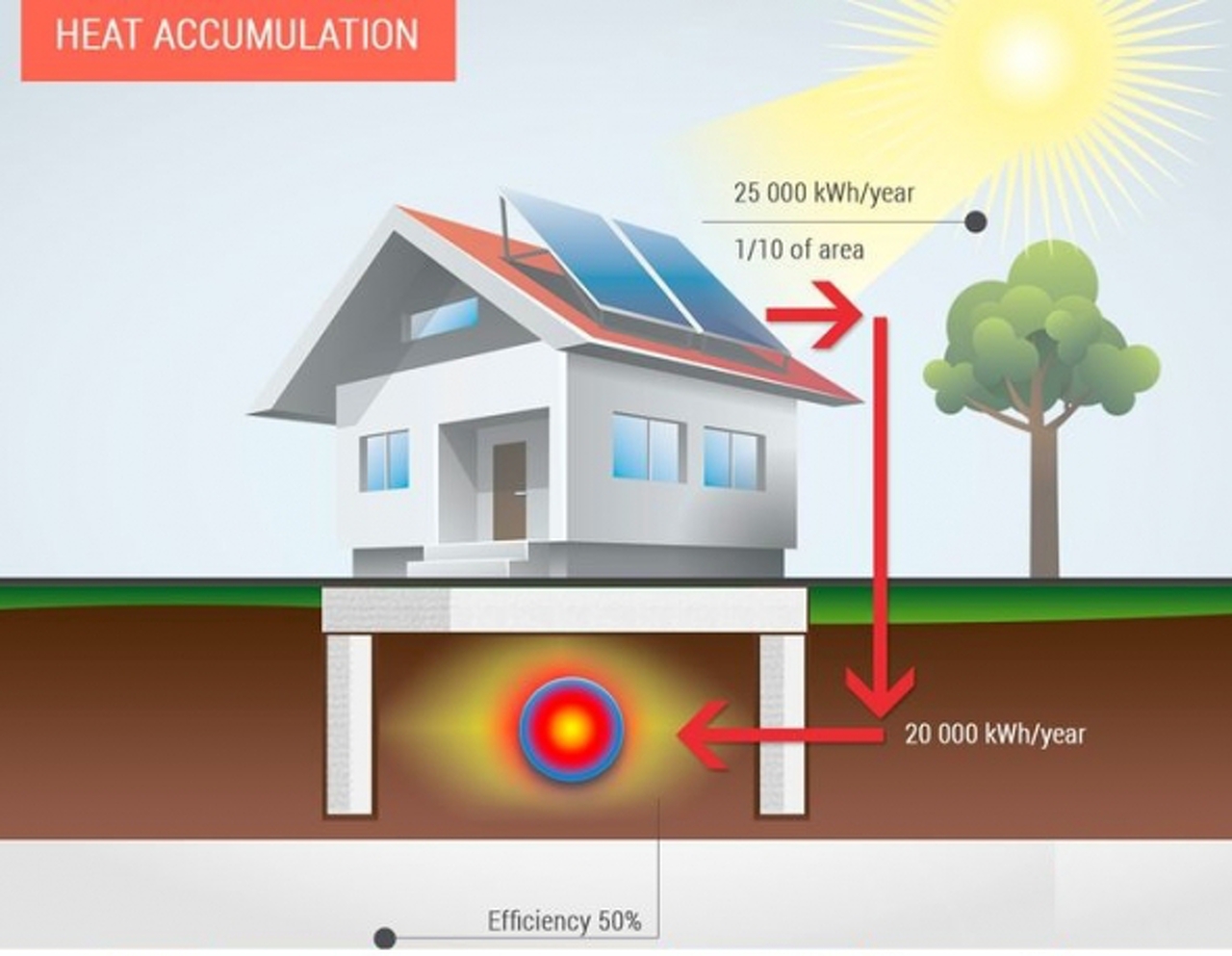

Ha már napenergia és fűtés.
Egy ilyen szezonális ház alatti hőtárolóról mi a véleményetek.
Kb. 9000€ a bekerülési költsége, de még csak papíron létezik családi házakhoz.
(#) gaspa válasza Cs_Zoéi hozzászólására (») Jún 25, 2015 /
Nem egészen a témához tartozik,csak kíváncsiságból kérdezem,mire használsz ennyi napkollektort?Télen néha fűtésre lehet rásegíteni,de mit csinálsz vele nyáron?
(#) gaspa válasza greenpower hozzászólására (») Jún 25, 2015 /
Ez érdekes lenne,de van ezeknél a gyerekrajzoknál konkrétabb információ is,hogyan képzelik megvalósítani fizikailag?
(#) kameleon2 válasza greenpower hozzászólására (») Jún 25, 2015 /
A véleményem? Ha-ha-ha. - röviden. Bővebben: A hőszivattyú helyigénye kisebb és jobb a hatásfok, ráadásul könnyen beépíthető, hozzáférhető, karbantartható. Egy a ház alá beépített bármilyen megoldás 1.) megváltoztatja az épület stabilitását 2.) árát 3.) élettartamát stb. Nem ajánlom. Ha már ilyen megoldást keresel: Sűrített levegős energiatárolás. Tesla akkumulátorok - új fejlesztés. Aluminium akkumulátor. Szóval számos mód kínálkozik az energia tárolására. De addig is a hálózatra visszatáplálás a leggazdaságosabb és a helyben való azonnali felhasználás. 9000 euróból már igencsak lehet mást is választani. A kapacitás adatokra is kíváncsi lennék, nem csak a szép színes marketing görbékre.
(#) tomipap válasza mrex hozzászólására (») Jún 25, 2015 /
5000kWh / 5 honap / 30nap ez 33kWh napi atlagos energiafelhasznalas. Nem a matekkal van a baj bar ez a szamolas nyilvan nagyon nagyon sarkitott.
(#) greenpower válasza gaspa hozzászólására (») Jún 25, 2015 /
Ez a Zsolnai műszaki egyetem projektje amivel megnyerték a Startup Awards 2014-et.
A lényeg hogy a fűtési szezonon kívüli időszakban napkollektorral és/vagy napelemmel hajtott hőszivattyúkkal felfűtik a ház alatt levő földréteget ami nagyon jól van szigetelve oldalról és felülről. Alulról nincs leszigetelve mert ott kicsi a hőveszteség.
A szezon alatt elveszti a hőenergia 50%-át de még így is annyi marad hogy simán elhúzza a padló/falfűtést.
Mondjuk én utánaszámoltam és ha föld/agyag helyett víz lenne mondjuk egy medencében a pincében akkor 2-3-szor nagyobb lenne a hőkapacitása, de gondolom így sokkal drágább is lenne.
A vízzel az a gond, hogy egy idő után - főleg hő hatására - élővé válik, ami szag és egyéb egészségtelen formában jelenik meg. Kókuszolaj, vagy egyéb anyag sokkal alkalmasabb lehetne (lehet is ilyet vásárolni, kész hőtárolóként), de akár olyan anyagok is, amivel sokan kísérleteznek és hő hatására halmazállapotot vált. De ez erősen K+F téma. Építeni a piacon kapható dolgokból lehet, vagy maximum fel lehet ésszerűen készülni valamelyik megoldásra. Az vitán felül áll, hogy a legfelhasználhatóbb módja a napenergiának jelenleg a fotovoltaikus energiatermelés és a villamos energia a maga 100%-os hatásfokával. Nem rossz a cserépkályha sem, de ha jól belegondolunk ez nem más, mint egy hőtárolós kályha saját kivitelezésben. Jó a hőmegtartó képessége, de pontszerű fűtés, ami nem a leggazdaságosabb.
(#) greenpower válasza kameleon2 hozzászólására (») Jún 25, 2015 /
@kameleon2 : Nem villamos energia tárolásról van szó, amit írtál aksikat ismerem de ezek napi/heti ciklusra vannak villamos energia tárolásra. Én is tervezek egy 10k€ beruházást hibrid villamos rendszerre 20kWh aksival. Ez a hőtároló aksi viszont szezonális 5-8 hónap hőtárolás padlófűtés számára.
@gaspa: Igen ez még csak egy "gyerekrajz", én is kíváncsi vagyok a konkrétumokra ha közzé teszik
Ezért írtam a kókuszolajos tárolót (is). Bebattyogsz a boltba és 100-200l-enként megveszed, vagy bemész a metróba és veszel kókuszzsírt amit fritőzbe tesznek és azzal töltöd fel a tartályaidat - persze jó hőszigetelés mellett. A két dolog azonban nem különül el ennyire - mármint a hő és a villamos felhasználás, hiszen neked az épületbe bevitt egységnyi energiamérleg a lényeg. Az, hogy ezt villamos energiából biztosítod és azt tárolod, valamint a legjobb hatásfokú hőszivattyúval használod fel, vagy melegként pumpálod egy tárolóba - az szerintem édes mindegy, csak utóbbinak rosszabb a hatásfoka - de sokkal.
