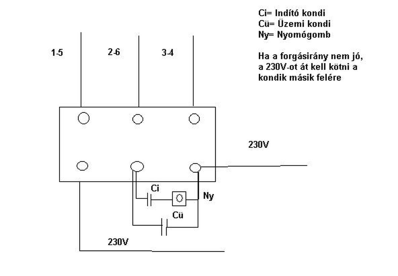

Próbáld meg a kérdésed utáni kép jobb oldalán lévő skiccet, term. 230-ra kötve és wattól vagy kW-tól függő 10-22 µF-os üzemi kondenzátorral.
(#) Orbán József válasza emil26 hozzászólására (») Jún 25, 2015 /
A tekercsfejet fel kell bontani, van egy kötés, ahol 3 szál van összekötve, azokat ki kell vezetni és akkor deltába köthető és megy 230V-ról, egyébként semmi esély az egyfázisú használatra.

(#) cc2vts válasza emil26 hozzászólására (») Jún 25, 2015 /
Jól mondják itt előttem, a csillagpont megbontása a megoldás. Amúgy ahogy nézem valaki már javította a kivezetéseit, mert utólag van levarrva a tekercsfej, és a piros és sárga varniscső is erre enged következetni....
(#) cc2vts válasza illesoszkar hozzászólására (») Jún 25, 2015 /
Nem leszel előrébb ezzel a megoldással. Ugyanaz, mintha a motort átkötnéd deltába és 1 x 230 V-ról megküldenéd. Annyi, hogy ebben az esetben még az autotrafó veszteségeit is hozzá adhatod az üzemeltetéshez.
Ha teljesen korrekt megoldást akarsz, akkor kell keresni egy használt frekiváltót egyfázisú betáppal, a motort átkötni deltába, ráakasztani a frekiváltót, a kimeneten rendelkezésre áll 3 x 230V, és máris névleges teljesítménnyel használhatod a motort.
Magyarán teljesen mindegy, hogy a tekercseket deltába kötöd és 230V-al küldöd meg, vagy csillagba és 400V-al küldöd meg, egy fázistekercs gyakorlatilag kiesik az üzemből akkor is. (Lásd rajz)

Nos kimértem a vezetekeket parositotam őket igy kaptam 3 vezeteket es tovab ?
kellene egy rajz amiről be tudom kötni kondival együt valaszokat előre is köszönöm

Igen már át kötötemde csag bug es nem indul el semeik iranyban !! mi lehet a gond ? nem jol kötötem be ?
Ha kihoztad mind a 6 szálat, akkor úgy kelleni összekötni őket kettesével, hogy egyiket se a párjával pározd össze. (Ekkor kialakítottad a delta kötést.)
Ha ez így nem megy, akkor így:
A régi 3 kivezetést nevezd el úgy, hogy: 1-2-3
Az új kivezetéseket nevezd el 4-5-6-nak, az alábbiképpen:
4-es legyen az 1-es vége.
5-ös legyen a 2-es vége.
6-os legyen a 3-as vége.
Ezután fog össze a vezetékeket így:
1-5
2-6
3-4
Ezután lesz 3 csatlakozási pontod melyre pedig az alábbi rajzot tudod alkalmazni:

Szerintem elrontottad a delta kötés kialakítását, vagy nem jól kötöttél be utána valamit. hozd ki mind a 6 szálat és a leírásom alapján próbáld meg. Mennie kell.
