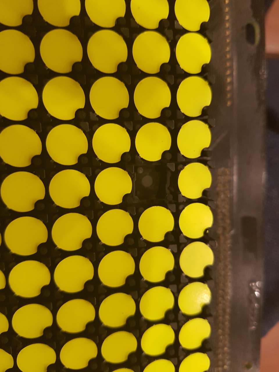

10 darab csatolt képen szereplő Flip Dot kijelzőből szeretnék egy kijelző falat csinálni. Így összesen 5700 db pixelt kellene vezérelni. Tudtok valami megoldást rá? előre is köszi
Kezdd el a házi feladatod elvégzésével, azaz a kijelző visszarajzolásával! Ahogy látom, van rajta pár IC, meg jópár kapcsolódási pont, így míg nem tudod megmondani ki-kivel van, addig csak olyan ötleteket fogsz kapni, minthogy használj fpga-t, vagy vezéreld azzal, amivel eleve szerelve volt.
