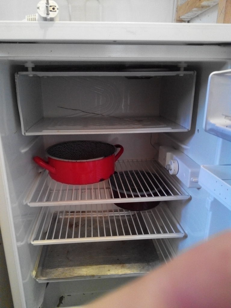

(#) velegiistvan hozzászólása Júl 6, 2015 /
Adott egy, a képen látható Zanussi hűtőgép, melynek hőérzékelője kijött a helyéről. Le tudná valaki írni, vagy akár képen megmutatni, hogy hova kell pontosan visszatenni?
Előre is köszönöm.

(#) fluke válasza velegiistvan hozzászólására (») Júl 6, 2015 /
szia !
Jobboldalt,ALUL, kb a világitással egyvonalban,van egy műanyag lap, bepattintva a fém lemezbe.
Ezt a műanyagot kipattintva, egy U alakú "fészek" van,amibe azt a kapillárist ÓVATOSAN finoman ivesen belehajtod,majd ezt a műanyagot felpattintod a helyére
ennek a hátoldala kell neked,ahol a műanyag ki van perforálva,oda teszed a csövet!

(#) velegiistvan válasza fluke hozzászólására (») Júl 7, 2015 /
Köszönöm a választ.
Lehet, hogy én nem értek valamit. A hosszú hőérzékelő cső most a mélyhűtő alatt, az olvasztó tálca fölötti lemezhez ér hozzá, és a tálca hátulján van felvezetve. A hűtő oldalában kellene végigfutnia ennek a csőnek?
