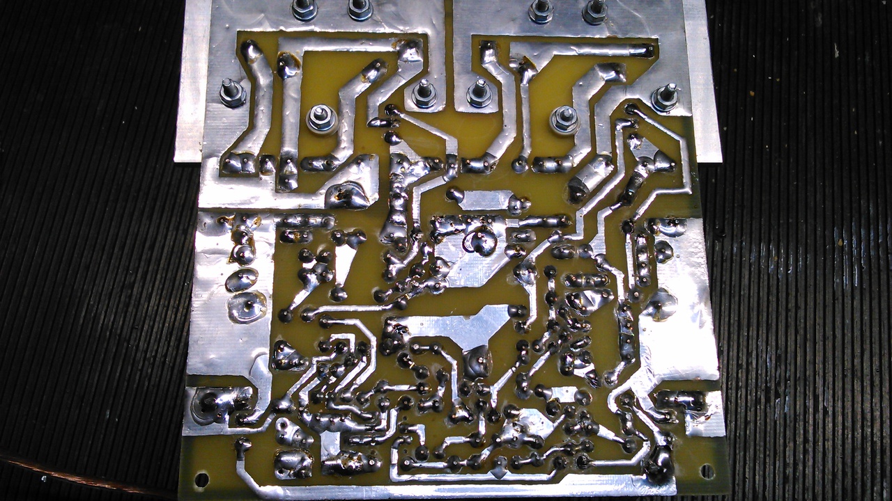

Sziasztok! Hogy ne maradjak adós az eddig elkészültekkel, mellékelek néhány fotót. Nyilván most éppen ki van termelve a rossz oldal panelje. A doboz eddig tartalmaz egy egyedi tápkapcsolót - már a feeling miatt is, tartalmaz egy trafó leágazópanelt, egy ideiglenes hangerőpanelt és a két végfokot. Hozzátartozik az igazsághoz, hogy ezt a dobozt kb 15 éve kezdtem el alakítgatni - ma már másképp csinálnám, de ha már megvolt.. Nincs kész egyáltalán, cnc-re vár még a hangerőgomb, bár, most sikerült egy gyógyszeres kupakból, egy alátétből és egy kis fából némi ezüst festék segytségével pofásabbat kialakítani, de szeretnék jobbat. Amire még vár az erősítő: Az említett félvezetők cseréje, 2x56V tápfeszre átállás, 2db mutatós, kínai VU meter, koppanásgátló, bemenetválasztó 4 bemenethez: CD, Aux, Tuner, Tape. Kikerül az ideiglenes potméter és egy távirányítható motoros kerül bele.
(#) reloop válasza kameleon2 hozzászólására (») Jún 15, 2015 /
Szia! Nincs benne brummogás? A pufferek elég dekorációs jelleggel vannak bekötve.
(#) kameleon2 válasza reloop hozzászólására (») Jún 15, 2015 /
Egy szem brumm sincs. Bár hevenyészve lett huzalozva, de nem esztelenül. Nyilván áthuzalozom még. A Buli miatt kellett csak sietnem. Egyébként a hangjával semmi gond nem volt. Ráadásul a koruk ellenére ezek a kondik nagyon jónak mondhatóak - ki lettek mérve alkatrészteszterrel. Bár beszereztem újabbakat - azok sem mutattak jobb értéket.

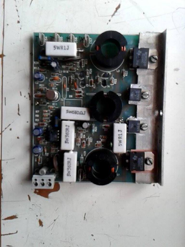

(#) szucsistvan123 hozzászólása Jún 27, 2015 /
Helló!
Van 2db quad 405 végfok panelem. BD249 -es végtranzisztorokkal. A - oldal felöli mindkettőben zárlatos lett, és a kimeneten ott van a - tápfesz. Most készült hozzá egy táp védelemmel kiegészítve 2*35V.
Szerintem nem azzal van a baj. De kicsit gyanús, hogy mindkét panelon elszállt ugyan az a rész. Előtte (mert kiszedtem egy erősítőből) hibátlanul ment. Annyit módosítottam, hogy a 2 BD ki volt vezetékelve egy hűtőbordára, és én azokat beleültettem a NYÁK-ba, és rácsavaroztam a panelen található L idomra, és
leszigeteltem.
Mi lehet ennek az oka? Köszi!
Reloop: most bizonyított a védelem! Működik!
A hozzászólás módosítva: Jún 27, 2015
(#) kameleon2 válasza szucsistvan123 hozzászólására (») Jún 27, 2015 /
Lehet, hogy nem jól sikerült a szigetelés. Ki kell csipogni, mielőtt bekapcsolod, sőt mielőtt beforrasztod. Én forrasztás előtt rögzítek, így még van lehetőségem javítani, ha valami nem úgy sikerülne.
(#) szucsistvan123 válasza kameleon2 hozzászólására (») Jún 27, 2015 /
Elnézést, hogy félre vezettelek titeket. Nem zárlatos! a NYÁK-ban a szélső két lábánál csipog a multi, kiforrasztva tökéletes (elsőre lusta voltam kiszedni, meg azért se mert kezd leválni a sáv.). De az még fenn áll, hogy egyenfesz van a kimeneten. Tehát a panelon máshol van a hiba. Esetleg van pár tipped merre keresgéljek? Vagy hogy mi okozhatja ezt a jelenséget?

BD249-et én 2x35V-ról nem hajtanék (már ha 2x35VAC). Esetleg ha BD249C de az is határeset. Főleg ha csak a trafóra van írva a feszültség, mert régebbi 35V-os trafók 41V körül adnak le a 240V-os hálózati feszültségről. Én pont ezért "szabom" át a végfokaimat éppen. Ami eldurranhat - el is durran!
(#) reloop válasza szucsistvan123 hozzászólására (») Jún 27, 2015 /
Szia! A pozitív táp ott van a panelen? Linkelj be egy rajzot amely pozíciószámai alapján el tudsz igazodni az erősítődön!

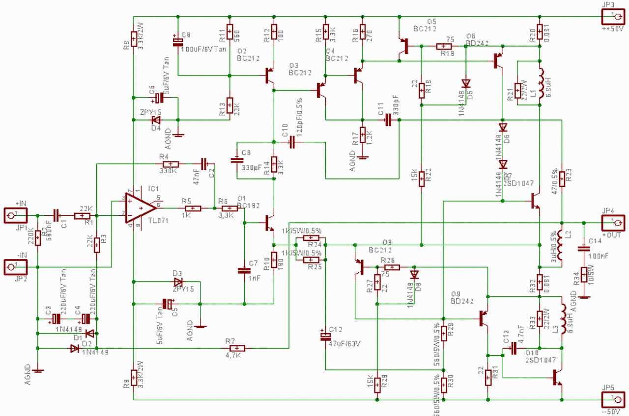

(#) szucsistvan123 válasza reloop hozzászólására (») Jún 28, 2015 /
Itt egy kép róla, de még nem találtam róla dokumentációt. Majd ha találok belinkelem!
A hozzászólás módosítva: Jún 28, 2015
(#) reloop válasza szucsistvan123 hozzászólására (») Jún 28, 2015 /
A rajzra rá kéne írni a feszültségeket, íme egy példa: Bővebben: Link
(#) szucsistvan123 válasza szucsistvan123 hozzászólására (») Jún 28, 2015 /
Ezt a kapcsolást találtam. ez van nekem is.
És ITT egy kis leírás róla.
És EZ a NYÁK van megépítve. (legelső kép)
(#) reloop válasza szucsistvan123 hozzászólására (») Jún 28, 2015 / 1
Ez lenne a teendő: Bővebben: Link

(#) Moszkvai válasza szucsistvan123 hozzászólására (») Jún 28, 2015 / 1
Ez az urbános nyák.
+-45V-nál nem szabad feljebb menni a táppal.
A bemeneten egy elko van a tiéden ha jól látom, ha majd működik akkor egy jobb minőségű fóliára illene cserélni.
