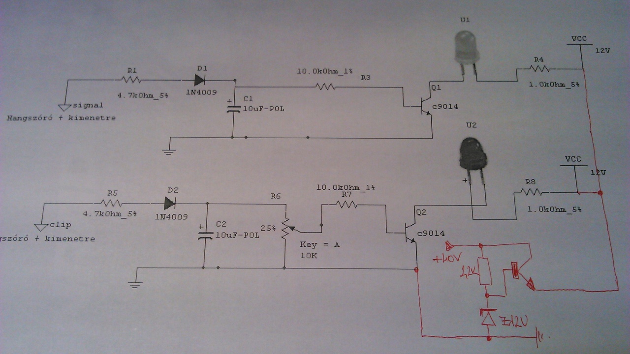

(#) elektrikszerviz hozzászólása Máj 31, 2015 /
Sziasztok ! Itt tartok a Quadommal, és szeretnék egy csúcs indikátort is beépíteni. Ezt a kapcsolást szeretném megépíteni. Nem tudom jó-e hozzá. Véleményeteket és tanácsaitokat kérném.
A hozzászólás módosítva: Máj 31, 2015
(#) reloop válasza elektrikszerviz hozzászólására (») Máj 31, 2015 / 2
Ha nem veszed tolakodásnak: Bővebben: Link

(#) elektrikszerviz hozzászólása Jún 3, 2015 /
Reloop köszönöm a segítséget, sokat segített a cikk. De megpróbálom megépíteni mert az előlap is ki van fúrva a szignál lednek. *

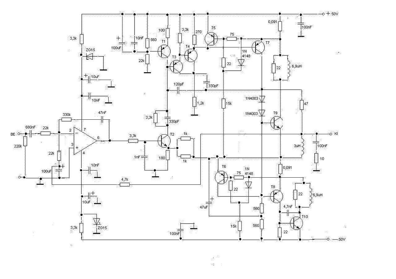

Sziasztok! Gyorsan összedobtam egy Quadot a háromtekercses változatból. A meleg volt a tesztkörnyezet és a készülődés a ballagási bulira. A végfokok 2x50 V-ra lettek méretezve, de a végtranyókat elnézve nem mertem csak 2x24V~ ról meghajtani. Szépen szólt is, de a nap végére elkezdett az egyik oldal csúnyán berregni - és sajnos elvitte magával az egyik kedvenc S90-es hangfalamat is magával, mire észrevettük. Milyen végfok tranzisztort tudnátok ajánlani, ami kb 150 V-ot is képes elviselni, de beépíthető végtranyóként? vagy kezdjek gondolkodni a FET-es megoldáson? Igyekszem fotókat is készíteni az erősítőről. A végfokok a dobozra lettek felszerelve. Kézmelegnél kicsit lett melegebb. Jól meg volt pasztázva, szépen át is adta a hőt. A trafóm azonban 2x56V körül is le tudna adni, amit szeretnék kihasználni - ezért a kérdés. Egyben keresek jó hangfalvédelmet, mert ez -sajnos- kimaradt.
(#) reloop válasza kameleon2 hozzászólására (») Jún 14, 2015 /
Szia! A 2SC5200-esek nálam nagyon bírják. A végleges tápfeszültséget úgy érted, hogy ±56V ? Azzal nem lesz gond.
A hangsugárzó-védelem nélküli üzemeltetéshez inkább nem fűznék kommentárt, a tanulópénzt látom megfizetted.
(#) kameleon2 válasza reloop hozzászólására (») Jún 14, 2015 /
Szia! Köszönöm. Ment nálam 4x120W-os végfok 2 évig hangfalvédelem nélkül ezekkel a hangsugárzókkal. A mostani paneleket nem én készítettem, mert kellett gyorsan egy végfok. Igen ±56V -om van mivel a trafó kicsit régebbi gyártású. Tökéletes lett volna a maga 36V-jával, de a hálózati feszültség nálunk 240V körüli. Azt a jelenlegi 100V-os végtranzisztorok semmiképpen nem bírták volna. A 2SC5200 béta, kivezérelhetőség szempontjából is jó? Tudom butaságokat kérdezek, de amióta én elkezdtem a szakmát, a tranzisztorgyártás sokat fejlődött. Láttam hangfalvédelemre a kínaiaknál cél IC-s megoldást is: UPC1237 Ez megfelelő lehet? Ennyiért ugyanis nem tudom érdemes-e nekiállni?

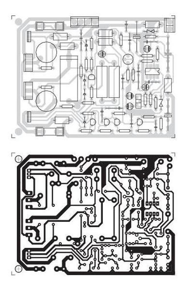

A 2SC5200 célzottan erősítő végtranzisztornak "gyártódik", tudja amit kell.
Ezek a KIT-ben kapható védelem áramkörök a hozzám befutó jelzések alapján jól szolgálnak.
Szia! Még egy kérdés: Nálam TIP135C-k voltak - nem a legjobb választás volt ezt a tények mutatják. Ehelyett A 2SC5200 kitűnőnek tűnik. A BD242C tranzisztorok helyett mit javasolsz? Bár csak az egyik TIP halt meg úgy tűnik - kimértem alkatrész teszterrel is, de 100V-os meghajtókat nem igazán szívesen hagynék benne. A rajz - ha minden igaz - mellékelve. Esetleg ha látható még ezen a verzión valamilyen itt már régebben kitárgyalt gyenge pont - az érdekelne.
(#) zsjkuki válasza kameleon2 hozzászólására (») Jún 14, 2015 /
A BD242C helyett a MJE15031(G) a legjobb.Es persze meg eredeti is legyen ......
A hozzászólás módosítva: Jún 14, 2015
Ha vagy oly hedonista, tehetsz meghajtónak 2SA1837-eseket. Bár nem próbáltam Quad-ban de más végekben tipikusan ezt látom a szóban forgó Toshiba és párja meghajtójaként ebben a teljesítménykategóriában.
